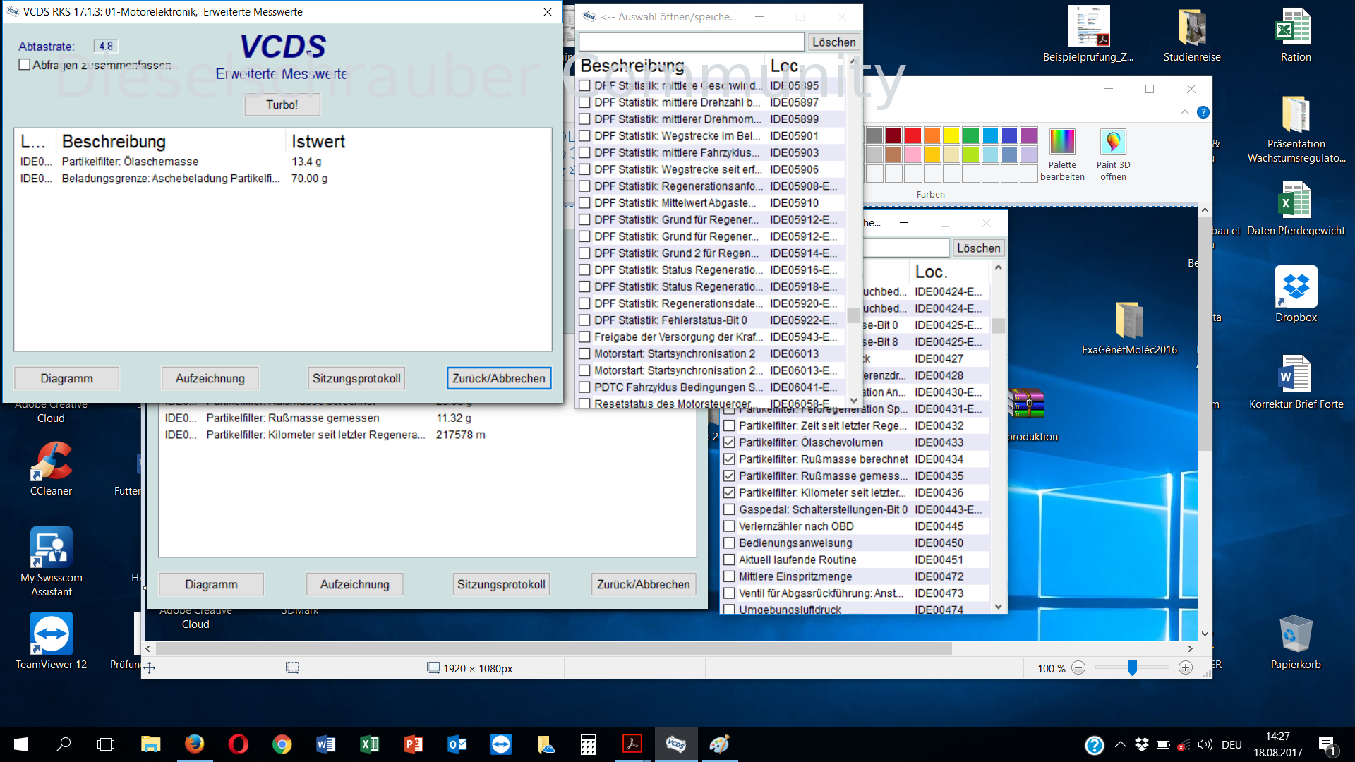

Allego l'analisi dell'olio, seguirò l'evoluzione dei risultati.
