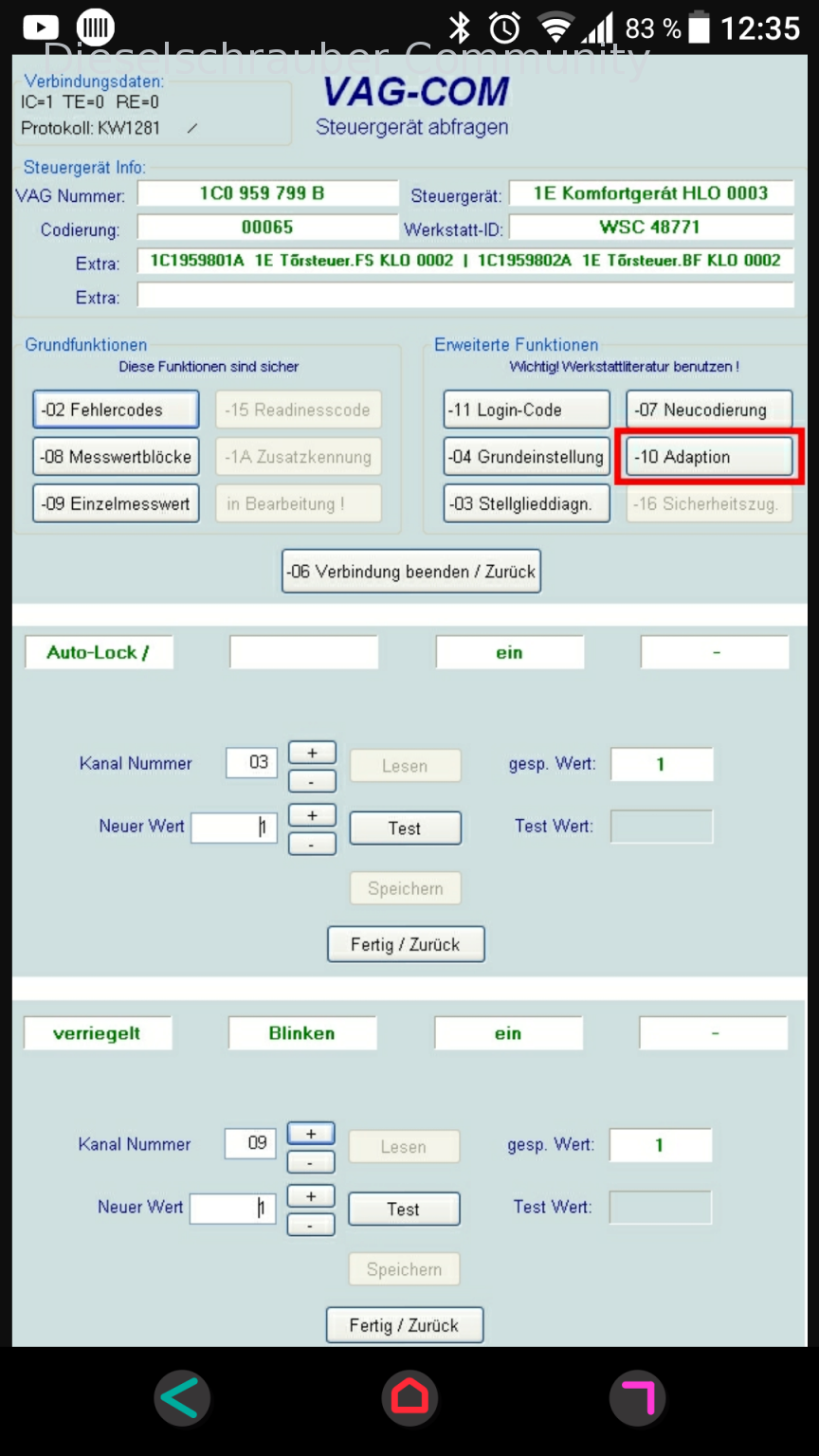

Ciao a tutti.
Qualcuno sa come accedere alla finestra di configurazione corretta nel sistema di controllo della centralina elettrica icon_question.gif?
Quando vado nelle impostazioni, mi appare questa finestra.

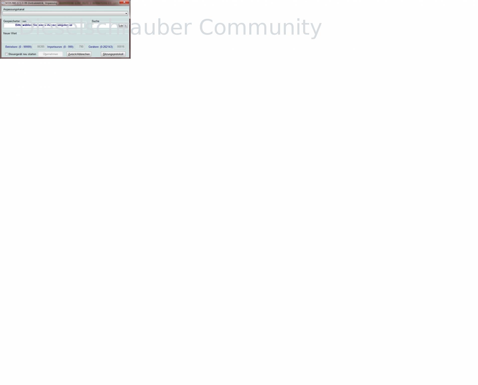

Messaggio24-09-2017, 18:48    Oggetto: VCDS V2: Finestra di personalizzazione Cita
Hai fatto una bellissima schermata, grande e bianca. Leggi semplicemente quello che c'è scritto. Apri il menu a tendina, guarda cosa c'è e seleziona.

Messaggio25-09-2017, 12:55    Oggetto: VCDS V2: Finestra di personalizzazione Cita
Stai cercando disperatamente qualcosa nel menu a tendina!
Mi aspettavo, nell'adattamento, proprio questa finestra.
 Dimensione file:  723.77 KB
 Visualizzato:  512 volte

Messaggio25-09-2017, 13:07    Oggetto: VCDS V2: Finestra di personalizzazione Cita
Quello che ti aspettavi era tipico delle auto di un'epoca passata, ormai quasi d'epoca. Ora, invece, compare un elenco a tendina.

Messaggio25-09-2017, 13:16    Oggetto: VCDS V2: Finestra di personalizzazione Cita
Forse dovrò rassegnarmi.
Come posso effettuare una ricerca di canali, inserendo semplicemente il numero del canale, ad esempio, il numero 36? Non funziona.
Scusa, ma forse stavo pensando a qualcos'altro icon_biggrin.gif.

Messaggio25-09-2017, 13:22    Oggetto: VCDS V2: Finestra di personalizzazione Cita
Undergrkg87 ha scritto:
Ok, allora dovrò farmi una ragione.
Dato che il "numero di canale" non è più fisso, la ricerca basata su questo valore raramente ha senso; nello stesso dispositivo di controllo, potrebbe essere valido, ma in un modello diverso, tutto potrebbe essere diverso.
Secondo me, non c'è modo di evitare di dare una lettura superficiale ai testi.
