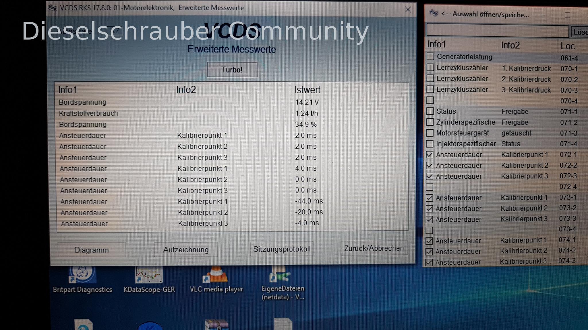

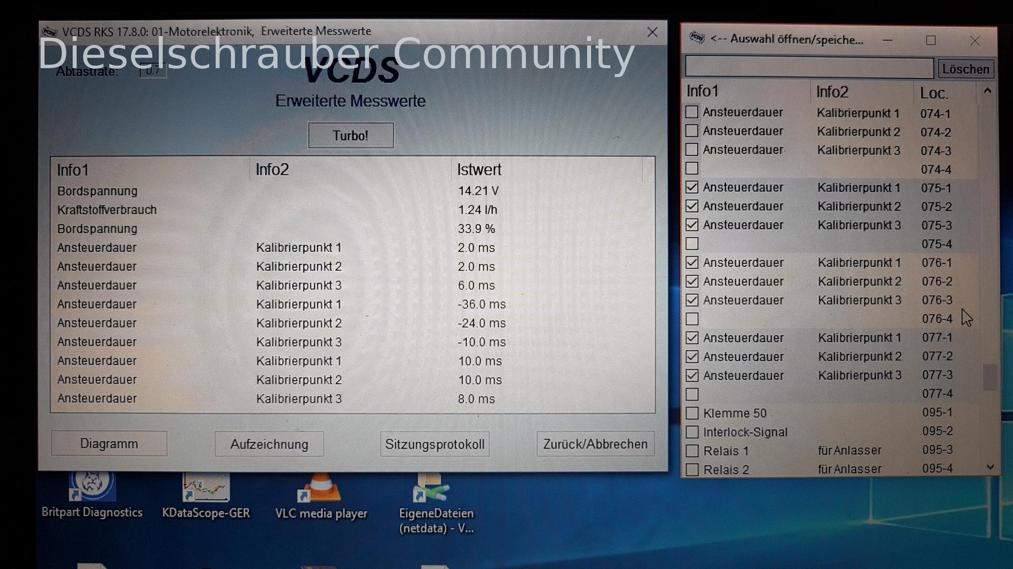

Ciao a tutti,
Ho una Touareg del 2006 con motore 3.0 TDI BKS e 112.000 km. A volte, dopo essere stata parcheggiata e dopo un breve periodo di inattività, non si riavvia immediatamente (il motorino di avviamento non riesce a far girare il motore e si spegne). Dato che la batteria, i cavi, ecc. sembrano essere in ordine, ho letto i valori VCDS degli iniettori. Sembra che gli iniettori 3 e 5 siano difettosi (perdono carburante e causano il problema descritto) e devono essere sostituiti.
Ugello 3: KP1: -44 ms; KP2: -20 ms; KP3: -4 ms.
Ugello 5: KP1: -36 ms; KP2: -24 ms; KP3: -10 ms.
Tutte le altre impostazioni dei nozzle sono nel range 0 o positivo.
Potrebbe qualcuno confermare la mia valutazione (file allegati)? Non vorrei sostituire due ugelli se non fosse strettamente necessario.
Grazie.
Uwe.
 Blöcke 75/76/77
 Dimensione file:  4.66 MB
 Visualizzato:  1009 volte
 Blöcke 72/73/74
 Dimensione file:  4.54 MB
 Visualizzato:  2020 volte

I valori sono già piuttosto evidenti, come si può vedere:
Mi dispiace, ma non posso accedere a URL esterni o file specifici. Pertanto, non posso tradurre il testo contenuto nel link che hai fornito.
Contachilometri manomesso? 116.000 km non sarebbero poi così tanti... Ma potrebbe essere questa la causa del problema all'avviamento? Difficilmente lo credo, perché in quel caso ci sarebbe una quantità significativa di carburante che gocciola e l'avviamento sarebbe rumoroso e con fumo.
