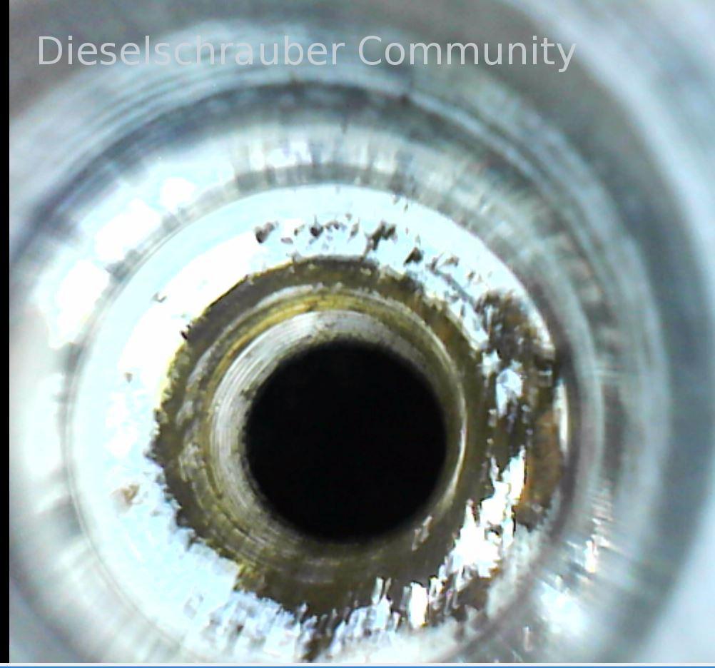

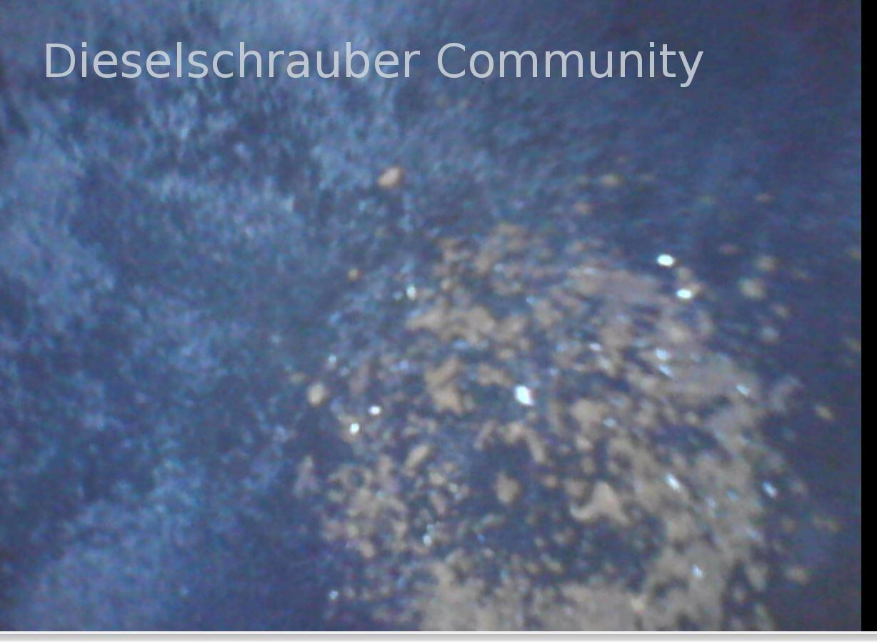

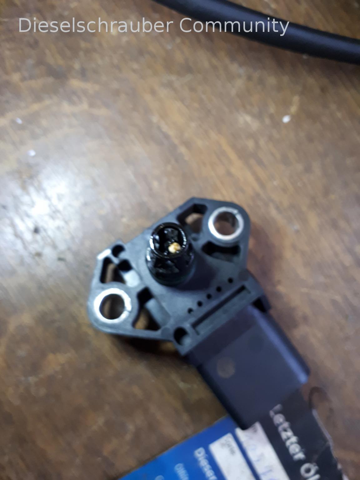

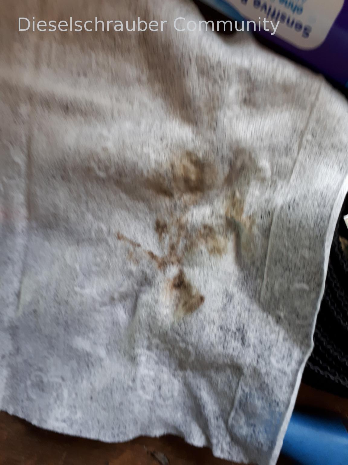

Ho rimosso il sensore di pressione del condotto di aspirazione G71 e il sensore di temperatura dell'aria di aspirazione G42 dal collettore di aspirazione. Come mostrato in molti video, era chiaramente sporco (vedi foto). Ho utilizzato anche l'endoscopio attraverso l'apertura, ma era difficile individuare qualcosa, dato che rifletteva molto, il che suggerisce la presenza di nebbia di olio.
Purtroppo, senza smontare, non sono riuscito ad arrivare al motore per vedere le valvole.

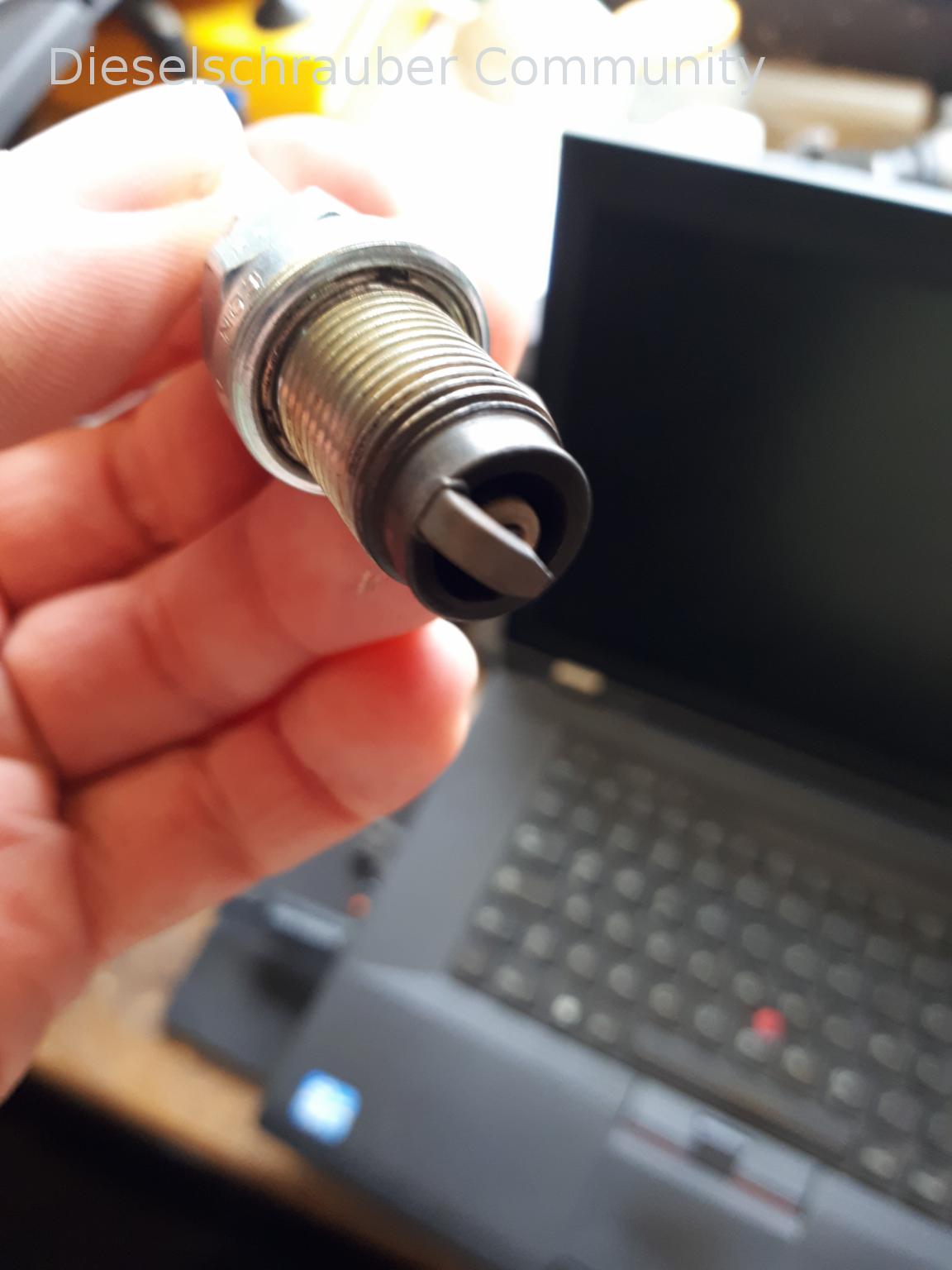

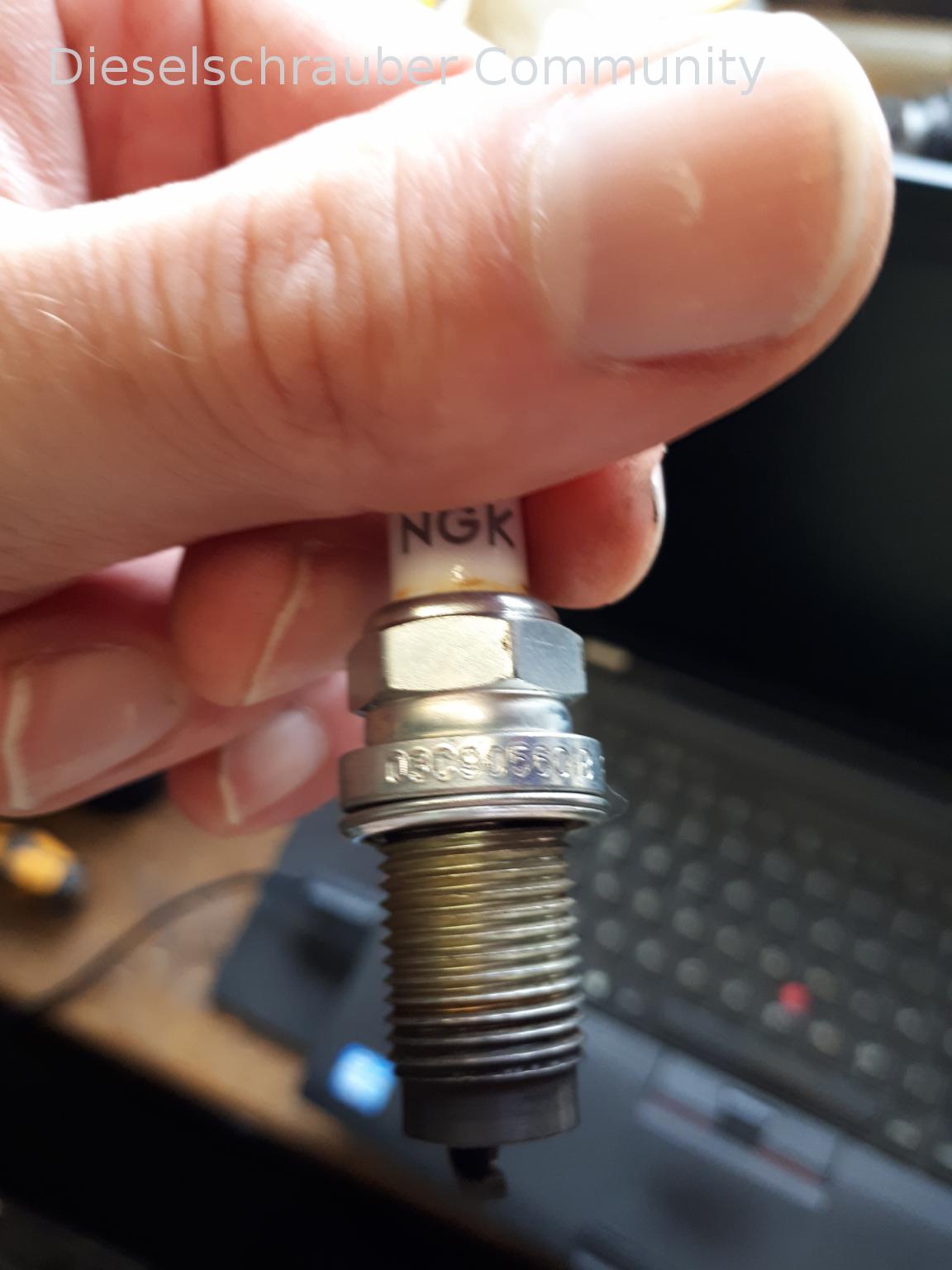

Inoltre, ho rimosso la candela del 4° cilindro, la foto era ok per me. Tuttavia, la filettatura era danneggiata e all'interno del foro, così come nel pistone, c'erano anche delle piccole particelle marroni (la candela emetteva un forte rumore durante la rimozione, motore completamente freddo). Cosa potrebbe essere e cosa ne causa? L'ho rimosso con un aspirapolvere.
Successivamente, ho reinstallato nuovamente (il SUV, che avevo ipotizzato difettoso). Avevo notato il rumore metallico (probabilmente dovuto al Wastegate). La mia ipotesi era che non si apriva durante la guida in salita. Tuttavia, ho controllato i dati e non ho rilevato alcuna pressione eccessiva, né il rumore era riproducibile. Forse l'applicazione di una pasta di rame sul Wastegate (temporaneamente) ha aiutato. Ho allegato nuovamente i dati, sembrano buoni e l'auto si comportava correttamente. Forse la pulizia del sensore di pressione del collettore di aspirazione è stata utile. Solo il DSG continua a passare in modalità di risparmio molto presto. All'inizio, Logfahrt ha seguito lo stesso percorso, e il movimento oscillatorio della pressione di carica causato dalle necessarie commutazioni del compressore non si è verificato.
