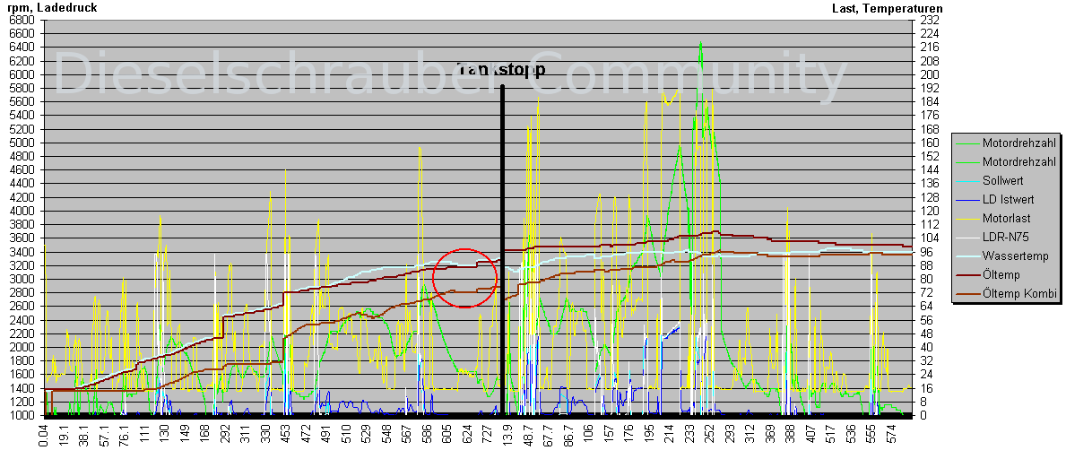

Ciao di nuovo (dopo tanto tempo).
Per raccogliere ulteriori dati sull'argomento, durante un viaggio di circa 20 minuti, ho effettuato diverse misurazioni, tra cui... Ho estratto dati di log relativi alla temperatura dell'acqua e a due diverse temperature del brodo dal sistema MSG, e volevo condividerli con voi.
Non sono sicuro di come vengano misurate o calcolate esattamente le due temperature di fusione.
La Polo con il vecchio motore EA113 ha un sensore del livello dell'olio, ma, per quanto ne so, non ha altri sensori di temperatura dell'olio. I dati di log "Temperatura olio combinata" mostrano inizialmente -59°C subito dopo l'avviamento del motore, probabilmente durante la misurazione del livello dell'olio. In generale, i valori corrispondono all'indicazione dell'intelligenza artificiale, che però mostra solo "---" al di sotto dei 50°C.
Le picchi nell'immagine del log sono dovuti a brevi periodi di funzionamento a carico minimo del motore, durante i quali non mi aspettavo un significativo aumento della temperatura dell'olio.
Dopo la sosta alla stazione di servizio, siamo saliti in autostrada, con un breve tratto percorso a velocità sostenuta.
Mi sembra che la temperatura dell'olio più alta, fino a 83°C, sia derivata rigidamente dalla temperatura dell'acqua. Inoltre, sembra che le due temperature di fusione siano in qualche modo correlate, come mostrano le piccole depressioni parallele indicate nel cerchio rosso.
Qualcuno ha un'idea di cosa faccia l'algoritmo di gestione del motore (MSG) con il valore più alto della "temperatura dell'olio"?

Conosco il problema della temperatura calcolata dal sensore di temperatura del compressore d'aria nell'Allroad.
Se il sensore di temperatura sul compressore fosse difettoso o semplicemente fosse stato dimenticato di essere riavvitato, il compressore si surriscalderebbe e verrebbe danneggiato.
La prima temperatura è quella calcolata, che è sempre più vicina al "valore limite" rispetto alla temperatura reale, in modo da poter intervenire in caso di malfunzionamento del sensore.

ulf ha scritto: | ...
Cosa ci si può aspettare, tenendo conto del sistema di raffreddamento del tuo motore.
La temperatura dell'olio viene misurata e dovrebbe essere abbastanza precisa.
La temperatura dell'olio viene calcolata tramite il quadro strumenti combinato oppure misurata tramite un secondo sensore di temperatura. Dovrebbe trovarsi (se presente) vicino al filtro dell'olio o nelle sue vicinanze.
Il tuo motore dovrebbe avere un cosiddetto scambiatore di calore olio-acqua. Questo preriscalda l'olio fino a circa 80-90°C, e successivamente il processo si inverte. Successivamente, l'olio viene raffreddato dall'acqua.
Purtroppo, non posso accedere a URL esterni, quindi non posso tradurre il testo presente nella pagina web che hai indicato.
Citazione: |
Pertanto, sospetto quasi che ci sia un secondo donatore.
Oppure, si può calcolare una temperatura fittizia basandosi sul profilo di carico e sul modello di temperatura (già noto) del motore. Conosco questa caratteristica dai motori più recenti, ma non posso confermare se il tuo ne sia uno di quelli  .
Citazione: |
Qualcuno ha un'idea di cosa faccia l'MSG con il valore più alto di "temperatura dell'olio"? |
Cosa intendi con questo?
Almeno, in questo modo si calcola il carico effettivo (cioè reale) del motore.

Bertil ha scritto: | | La temperatura dell'olio viene misurata e dovrebbe essere abbastanza precisa. | A quale dei due valori logici ti riferisci? "Temperatura olio" o "Temperatura olio combinata"?
Citazione: | | La temperatura dell'olio viene calcolata o misurata tramite un secondo sensore di temperatura. Questo dovrebbe (se presente) trovarsi vicino al filtro dell'olio o nelle sue vicinanze. | Nei diagrammi elettrici, non trovo alcun sensore di temperatura dell'olio, a parte il sensore dell'olio motore.
Sì, lo scambiatore di calore è installato.
Citazione: | | Pertanto, sospetto quasi che ci sia un secondo donatore. | Come detto, i risultati dell'analisi SLP non indicano la presenza di un secondo donatore. Inoltre, mi sembra improbabile che due sensori, posizionati in punti diversi, forniscano valori reali così sincronizzati in modo evidente, soprattutto considerando il fenomeno della "lenta dissipazione di calore" all'interno dei materiali solidi del blocco motore, dello scambiatore di calore, ecc.
Citazione: | Oppure, viene calcolata una temperatura fittizia basandosi sul profilo di carico e sul modello di temperatura (noto) del motore. Conosco questa caratteristica dai motori più recenti, ma non posso confermare se il tuo ne sia dotato  | . Questa sarebbe la mia ipotesi.
Citazione: | Citazione: | | Qualcuno ha un'idea di cosa faccia l'MSG con il valore più alto della "temperatura dell'olio"? |
Cosa intendi con | ? A cosa serve l'MSG per utilizzare questo valore.
Citazione: | | Almeno, in questo modo viene calcolato il carico effettivo (cioè reale) del motore. | Quello che intendo per carico del motore (= la linea gialla nell'immagine del log), viene calcolato principalmente in base alla massa d'aria e alla velocità di rotazione. Conosco diverse "officine" che modificano i sistemi MED9.1 con prese d'aria "tuning", dove (solo) il sensore di massa d'aria fornisce valori significativamente errati, riconoscibili dalla relazione tra i valori effettivi di massa d'aria e pressione di sovralimentazione: in questi casi, anche i dati del carico del motore, derivati dalla massa d'aria, sono spostati di conseguenza, come si può vedere ad esempio in https://turbolochblog.wordpress.com/2017/11/13/bosch-luftmassenmesser-hfm-6-vag-2-0-tfsi/

ulf ha scritto: | A quale dei due valori logici ti riferisci? "Temperatura olio" o "Temperatura olio combinata"?
Temperatura dell'olio!
Citazione: | Come detto, le SLP non mostrano un secondo donatore.
Va bene, potrebbe essere.
Citazione: |
Certo...
Una misura è la temperatura nell'invaso dell'olio, mentre l'altra è la temperatura dell'olio misurata sul filtro dell'olio o in un punto qualsiasi del circuito dell'olio.
Il sistema di smorzamento nell'olio dovrebbe reagire molto più lentamente ai cambiamenti di carico.
Almeno, così è nel mio Jetta. Ho un sensore nel carter dell'olio e uno sull'alloggiamento del filtro dell'olio. Sul carter dell'olio, si percepisce quasi immediatamente qualsiasi variazione di carico attraverso la temperatura, mentre sull'alloggiamento del filtro dell'olio, ci vuole un po' di tempo prima che l'aumento di carico si manifesti nella temperatura dell'olio. In questo caso, nel carter dell'olio, si percepisce solo una variazione di carico più prolungata.
Nel Jetta, nessun computer altera la visualizzazione della temperatura dell'olio  .
Conoscendo il modello termico del motore, è possibile calcolare una delle due temperature dell'olio in base al carico del motore.
Nella tua Polo, tutte le grandezze di ingresso vengono rilevate tramite sensori e registrate da un computer. Nella mia Jetta, il carburante viene semplicemente versato nel serbatoio con un "secchio". Quanto alla massa d'aria? Indipendentemente da tutto, mettiamo il carburante.
Citazione: | ... Sarebbe la mia ipotesi.
Certo, è fattibile. / Certo, è possibile. Cosa si fa oggi.
Citazione: | A cosa serve l'MSG e come viene utilizzato.
Citazione: | | Quello che intendo per carico motore (= la linea gialla nell'immagine del log), viene calcolato principalmente in base alla massa d'aria e al regime di giri. Conosco diverse "officine" che modificano il software MED9.1 con prese d'aria "tuning", dove (solo) il sensore di massa d'aria fornisce valori significativamente errati, riconoscibili dalla relazione tra i valori effettivi di massa d'aria e pressione di sovralimentazione: in questi casi, anche i dati del carico motore, calcolati in base alla massa d'aria, sono spostati di conseguenza, come si può vedere ad esempio in https://turbolochblog.wordpress.com/2017/11/13/bosch-luftmassenmesser-hfm-6-vag-2-0-tfsi/ |
Ah... Adesso...
Anche se è possibile calcolare il carico del motore a partire da LM e n, è fondamentale verificarne sempre la plausibilità. Puoi fare un controllo abbastanza preciso controllando la temperatura dell'olio.
Oltre a questo, è possibile calcolare anche un profilo di carico. Questo sarebbe necessario, ad esempio, per la visualizzazione delle informazioni di servizio (che, credo, la tua Polo non abbia).
Quindi, se qualcuno avvia il motore e subito gli fa lavorare a pieno regime, questo crea un profilo di carico diverso rispetto a chi fa scaldare il motore gradualmente.
Questa affermazione non può essere derivata da LM e n, ma (tra le altre cose) dalla velocità di variazione della temperatura dell'olio.
