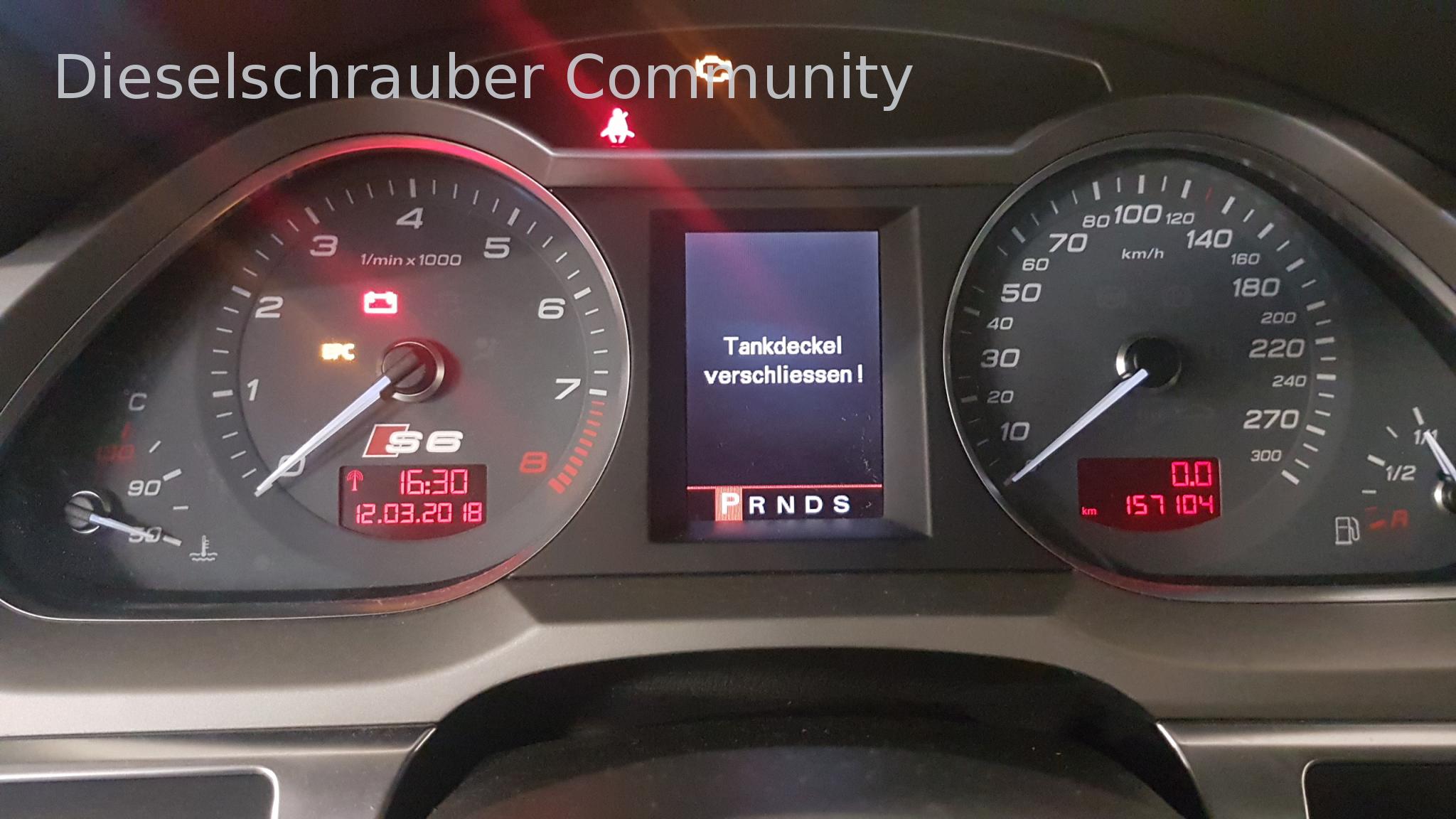

Ciao a tutti,
Da qualche tempo, in officina, ho un Audi S6 Avant 5.2 FSI con un problema strano: "Tappo del serbatoio chiuso", che compare sul display del cruscotto. Ho collegato il VCDS per leggere gli errori, ma non ho trovato nulla. Ho anche testato i singoli centraline, ma senza risultati. Qualcuno ha qualche idea o è necessario programmare qualcosa? Anche il motorino del tappo del serbatoio è stato sostituito, ma senza successo.

Ciao Rainer,
Grazie per la risposta rapida, no, il tappo del serbatoio ha solo un servomotore con due cavi (verde/viola e verde/grigio). Ho smontato completamente il tappo e non ci sono sensori installati. La chiusura centralizzata funziona perfettamente, si apre e si chiude senza problemi. Nel cruscotto non c'è alcun pulsante installato, ma il display mostra questo messaggio come nella foto. Ho controllato anche le impostazioni di comfort (46) bit per bit, senza trovare errori. Ho anche provato ad attivare e disattivare il pulsante del carburante tramite l'assistente di codifica (anche se, come detto, non c'è alcun pulsante interno), ma senza successo. Sono quasi sicuro che ci sia un errore di codifica, ma non so in quale modulo. Il cliente afferma di aver installato personalmente i fari a LED per la luce diurna due mesi fa e di averli programmati con VCDS, ma questo messaggio è apparso circa due settimane fa.

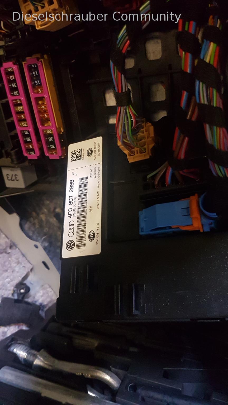

Qualcuno ha uno schema di questa scheda elettronica? (vedi foto).
L'idea è controllare a quale punto è collegato il sensore del tappo del serbatoio e, eventualmente, cortocircuitare il pin per individuare eventuali errori.
Grazie ancora a tutti.
