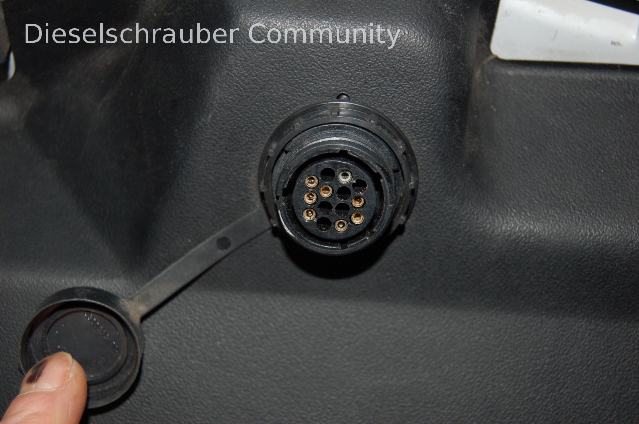

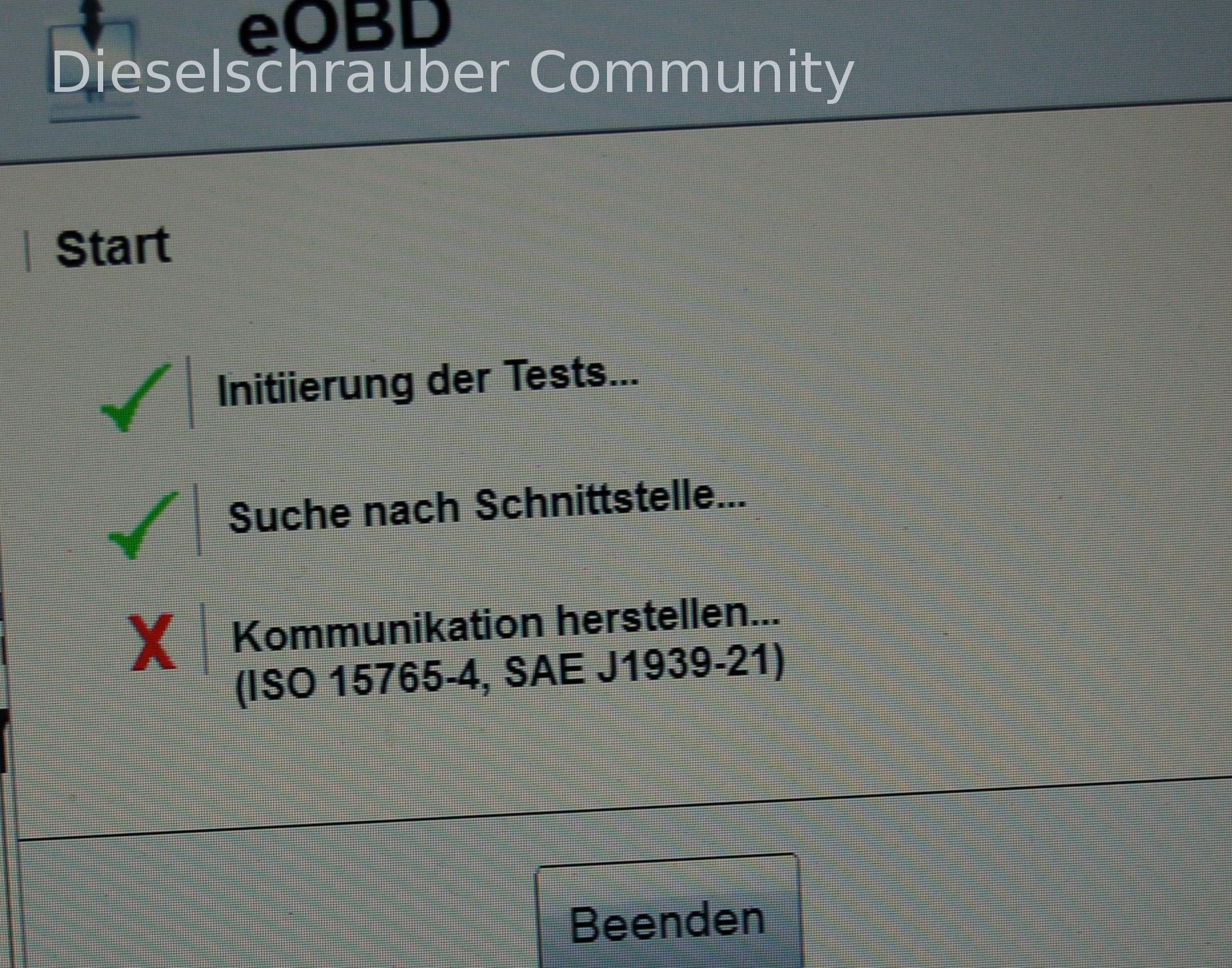

Cerca uno scanner OBD per veicoli commerciali.
Il mio dispositivo funziona correttamente nel settore auto e furgoni. Tuttavia, veicoli più vecchi con prese da 16 poli non producono alcun segnale, ad esempio sui modelli MB. Il dispositivo attuale non riesce a stabilire la comunicazione.
ISO 15765-4, SAE J1939-21.
Ora, serve qualcosa di diverso, senza dover lavorare troppo.
Cordiali saluti

Ist natürlich geraten, wenn man nicht weiß für welche Fahrzeuge, aber es gibt Adapter OBD - 14 Pol rund.

von Texa gibt es IDC 5 Premium Truck. Hat jemand Erfahrungen mit deren Produkten? Ein komplettes System liegt wohl in mittlerer vierstelliger Kosten-Grössenordnung.
Um welche Fahrzeuge geht es denn? Sind aktuelle LKW eigentlich mit SAE J2534-Software vom Fahrzeughersteller zu diagnostizieren?

Moin Diesel Schrauber & Herbert
Erstmal ein Wort an Herbert , wenn das alles so einfach wäre mit den 16 poligen Stecker, nach langen Recherchen bei wirklich vielen Anfragen an Händlern ohne Ergebnisse bis her. Angebote beliefen sich immer auf MB Sprinter ,damit kann ich nichts anfangen. Hatte mal von den meinigen Adapter das Kabel /Isolierung abgeschält 4 Adern sind darin erhalten .In der Steckdose sind 8 Stk. belegt . Nach SAE J 1939 soll es allerdings möglich sein bei (schweren Nutzfahrzeugen) Daten zu ziehen. Denke aber mal der MB 814 Vario ist kein....
Kein Bock mehr die Tage fließen dir durch die Hände, auch die Geduld ist mal erschöpft.
So Diesel Schrauber
Es handelt sich um MB 814 D Vario aus 2001
MfG

Danke, welches Diagnoseprogramm verwendest Du denn jetzt für den MB814?
Bin mir ziemlich sicher, dass es von Texa einen passenden Multiplexer für das Fahrzeug gibt.

Messaggio12-03-2018, 17:30    Oggetto: OBD2 Nuova acquisizione Cita
Ciao appassionati di motori Diesel
Il programma Delphi 2015.3
Dati del protocollo: ISO 9141-2/11898-2/14230-4/15031/15765-4
SAE J 1850 /J 1939/J 1979/J 2411
Non ho ancora trovato nulla di negativo da dire sul Delphi 150 e, finora, ha funzionato perfettamente.
Cordiali saluti, Peter

Der entsprechende Multiplexer für den MB 815 bei Texa Diagnose wäre: Artikel 3903429, "Mercedes Benz cable for vehicles Euro 2 and Euro 3 (3151/T09A). Kostet um die 118 EUR, Lieferzeit allerdings ca. 2+ Wochen, da ich ihn nicht auf Lager habe.
