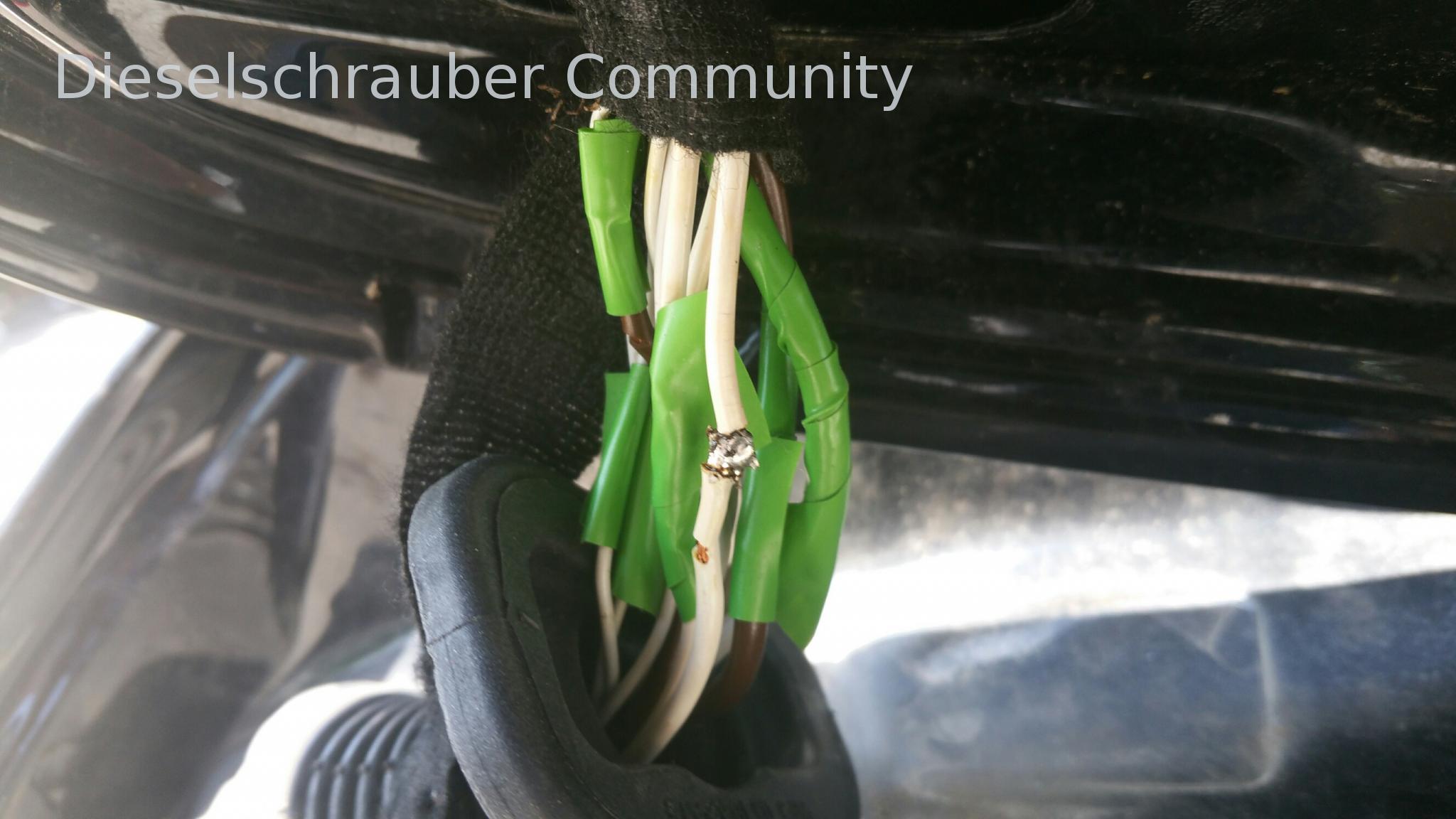

Hallo!
Mal an sowas gedacht? Das ist doch das erste, was man nachschaut.
 Heckscheibenwischer ohne Funktion (Golf 5, 1K1, BCA, 2006)
 Dimensione file:  111.35 KB
 Visualizzato:  1338 volte

Hi Steffen G.: Habe die Knickschutztülle noch nicht malträtiert. Und das sollte auch fürs erste so bleiben. Wenn keine Signale am Motor ankommen, kann ich noch immer die Tülle rausreißen.
BTW: Von welchem Modell ist denn dieses Foto ? Da fehlen doch Heckscheibenheizung und 3. Bremsleuchte, oder ???

Hi!
Das ist von meinem 4er Golf.
Auf der linken Seite in der Tülle sind da wesentlich mehr Kabel drin, und da waren viele gebrochen, oder die Isolierung abgeplatzt. Es gab da auch Kurzschlüsse der Kabel untereinander. Das war ein Kabelsalat vom feinsten.
Ich hab aber von der linken Seite kein Bild, sonst hätte ich das eingestellt.
Einfach mal ein Ende der Tülle lösen, zusammenschieben, und die Kabel ansehen. Kann man ja auch einfach wieder einsetzen.
Beim 5er Golf weiss ich nicht, aber es wird sicher so ähnlich sein.
Das ist eigentlich ein altbekanntes Problem, da wo ich vor 25 Jahren gearbeitet habe, hab ich fast nur 2er Gölfe repariert, da war das fast eine tägliche Arbeit. Wir haben es einmal geflickt, und beim nächsten Mal dann den Kabelsatz erneuert.

..nämlich die Auflösung: Es war wirklich der Kabelbaum und zwar der linke. Nachdem ich endlich Zeit und Muße gefunden hatte und das Wetter auch dementstsprenchend war, habe ich kurzerhand die Tülle entfernt und war etwas not amused. Sämtlich Kabel (außer ein paar dünnen) wiesen Bechädigungen auf, eines war gerissen. Ich würde sagen - schlechte Qualität der Mäntel. Nachdem der Kofferraum nicht tagtäglich auf- und zugemacht wird, finde ich das etwas befremdich. Habe das ganze mal provisorisch gefixed und schaue mal, wo ich so einen Kabelbaum herkriegen könnte bzw. wo die Stecker liegen, um den eventuell selbst konfektionieren zu können. Anbei ein Foto der Horuckaktion.
Greetz, Styrian
