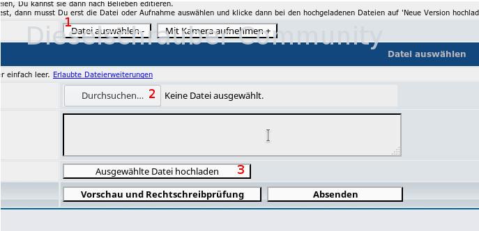

Quando fai clic su "Seleziona file +", vedrai una casella per selezionare e caricare file dal tuo computer. Puoi caricare tutti i tipi di file, ad esempio immagini, file di log VCDS o video. Clicca su "Registra con la fotocamera +" per utilizzare la tua fotocamera (webcam) per la registrazione. Seleziona "File aggiunte +", quindi vedrai un elenco dei file già aggiunti, che potrai modificare secondo le tue esigenze.
Se desideri sostituire un file ('Carica nuova versione'), devi prima selezionare il file o la registrazione e quindi, tra i file caricati, cliccare su 'Carica nuova versione'.

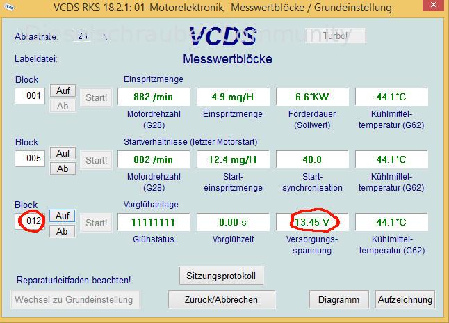

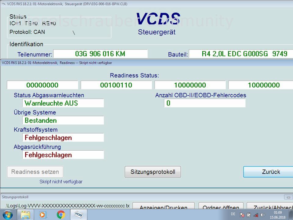

Messaggio15-06-2018, 14:03    Oggetto: A4 TDI 2.0 PD iniettori non iniettano carburante dopo la sostituzione del sensore ZK Cita
Screenshot relativo al file di log

Messaggio15-06-2018, 14:08    Oggetto: A4 TDI 2.0 PD iniettori non iniettano carburante dopo la sostituzione del sensore ZK Cita
I valori sono presenti solo durante il funzionamento del motorino di avviamento, non si avvia semplicemente, ma ho sentito un leggero odore di diesel.

Messaggio15-06-2018, 14:43    Oggetto: A4 TDI 2.0 PD iniettori non iniettano carburante dopo la sostituzione del sensore ZK Cita
La velocità di rotazione del primario di 189/min è così bassa che, a seconda dell'unità di controllo del motore, non viene autorizzata l'iniezione...
Per la maggior parte dei dispositivi di controllo per PD-TDI, la velocità minima è di 280/min.
Verificare la tensione della batteria e, se è troppo bassa, ricaricarla inizialmente.
Puoi anche creare file di log "corretti" con VCDS, vedi:
/viewtopic.php?t=12979
Cordiali saluti, Rainer Kaufmann
