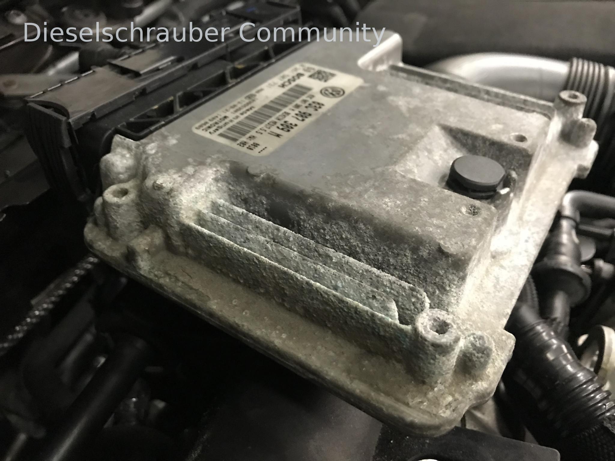

Messaggio20-11-2018, 0:20    Oggetto: Sostituzione centralina motore VW Passat B7, anno 14, 1.4 TSI, 118kW Cita
Ciao a tutti.
Innanzitutto, vi ringrazio molto per le risposte che mi avete già dato, e che si sono rivelate molto utili.
Volevo oggi copiare un report di controllo degli errori e pubblicarlo online per voi...
Dopo aver guidato per due ore, su e giù per le montagne, a volte spingendo al massimo e altre volte in modo più tranquillo, con mia assoluta sorpresa, il problema non si è più manifestato.
Non so se questo possa avere qualcosa a che fare con la temperatura esterna, perché oggi qui c'erano -0,5 °C, mentre sabato, quando ho preso l'auto, l'errore è comparso subito dopo un breve giro di prova... (la temperatura esterna era di circa 2,5 °C).
Devo ammettere che domenica ho controllato e maneggiato in ogni modo possibile il cablaggio che va dalla centralina alle bobine di accensione, ho anche smontato la centralina e ho effettuato un controllo visivo dei pin... tuttavia, non ho ottenuto alcun risultato, tutto sembrava a posto e, a quanto pare, i cavi non presentano interruzioni. L'unica cosa che sembra un po' meno bella è l'involucro della centralina... (è ossidato).
Bene, a dire il vero, non riesco a trarre molto da tutta questa storia. Domani andrò al lavoro in macchina, il che significa circa 100 km di andata e ritorno, inclusa l'autostrada. Vediamo cosa succede.
Cordiali saluti.
 Steuergerät....
 Dimensione file:  1.79 MB
 Visualizzato:  1161 volte
