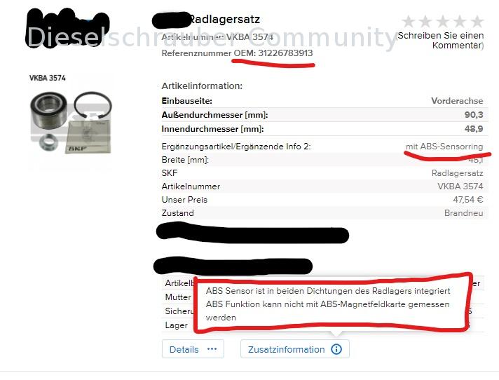

Messaggio20-02-2019, 18:46    Oggetto: Anello sensore Cita
È chiaro che non troverai nulla, perché i segmenti magnetici sono integrati nello scudo di supporto del cuscinetto ruota.
È così da quando c'era la serie E39. Probabilmente devi sostituire il cuscinetto della ruota.
Preferite marche come SKF o FAG, perché ho avuto problemi di segnale con altri produttori dopo la sostituzione dei cuscinetti delle ruote.
Numero di parte: 31226783913.
Identico nei seguenti veicoli:
BMW Serie 3 Berlina (modello E90) (produzione dal marzo 2005 al ottobre 2011, potenza da 163 a 306 CV, benzina, diesel).
BMW Serie 3 Coupé (modello E92) (produzione dal marzo 2006 al dicembre 2013, potenza da 177 a 306 CV, benzina, diesel).
BMW Serie 3 Touring (modello E91), prodotto dal 08.2005 al 06.2012, con motori a benzina o diesel da 163 a 326 cavalli.
BMW Serie 5 Berlina (E60) (produzione dal 09.2004 al 03.2010, potenza da 197 a 272 CV, benzina, diesel).
BMW Serie 5 Touring (modello E61), prodotto dal febbraio 2005 al dicembre 2010, con motori a benzina o diesel da 197 a 272 cavalli.
BMW X3 (modello E83), prodotto dal novembre 2003 al dicembre 2011, con motorizzazioni a benzina o diesel da 136 a 286 cavalli.
BMW X5 (modello E53), prodotto dal maggio 2000 al dicembre 2006, con potenze comprese tra 184 e 360 cavalli, motori a benzina o diesel.
Saluti da Mpire.
