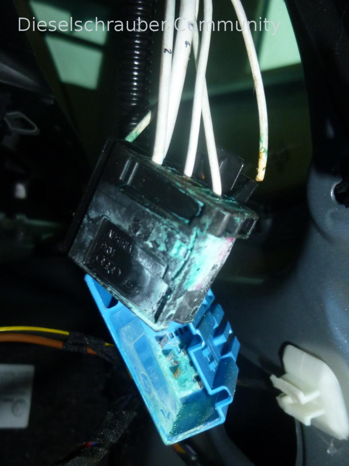

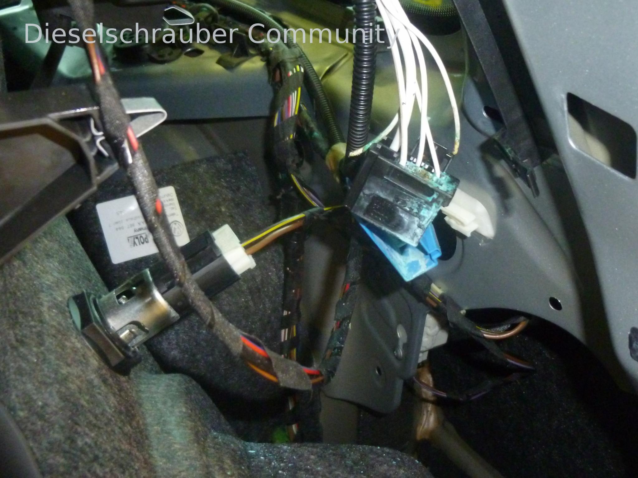

Messaggio21-05-2019, 12:46    Oggetto: Erro trovato Cita
L'errore è stato individuato. Connettore per cablaggio del portellone posteriore, lato destro.
Acqua nel connettore a causa di un tubo del lavavetri difettoso. (vedere le immagini).
