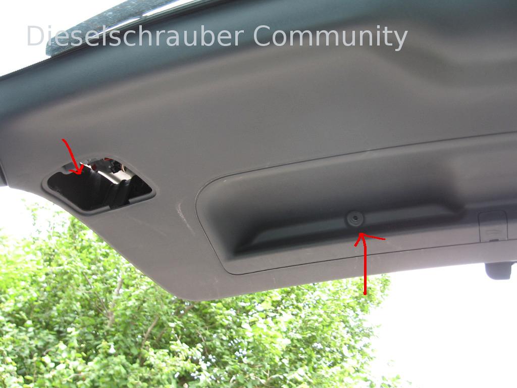

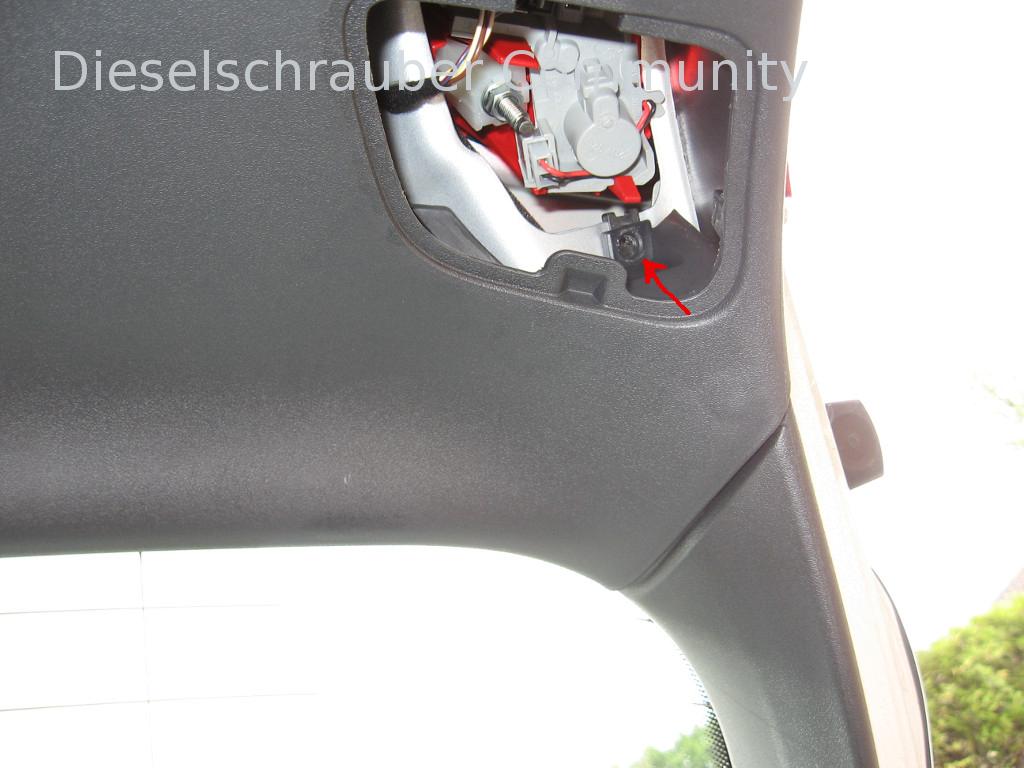

Nell'Audi A3 8P, le viti superiori di fissaggio che sostengono il pannello interno in plastica del portellone posteriore possono allentarsi. In questo caso, le viti cadono verso il basso all'interno del portellone.
Quando si chiude il portellone posteriore o su strade sconnesse, si sente un rumore di scricchiolii perché le viti del portellone si muovono.
Nella cavità di presa della copertura in questione, sono presenti 2 viti di fissaggio; altre 2 viti di fissaggio si trovano nella parte superiore, sotto i coperchi rimovibili della copertura.
Nelle altre zone di fissaggio, il rivestimento è semplicemente agganciato alla lamiera del portellone posteriore.
Si possono utilizzare viti leggermente più grandi o supporti di fissaggio modificati, oppure si possono semplicemente riavvitare le viti utilizzando un po' di mastice per carrozzeria per evitare che si allentino da sole.
 Rumori di plastica nel portellone posteriore Audi A3 8P
