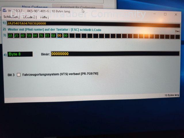

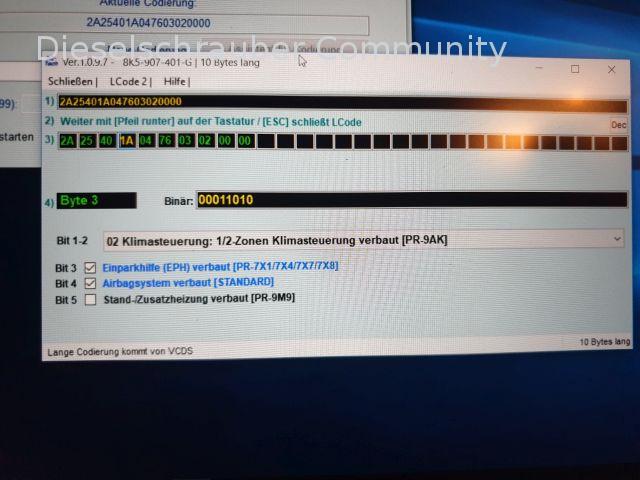

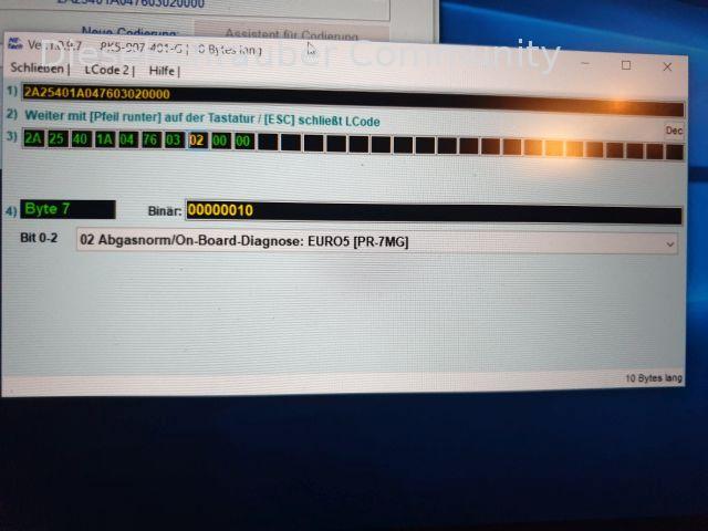

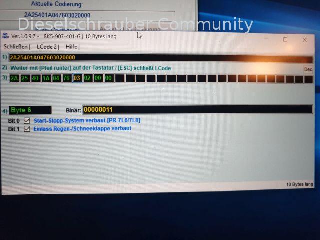

Ciao Rainer,
Grazie mille per la risposta rapida.

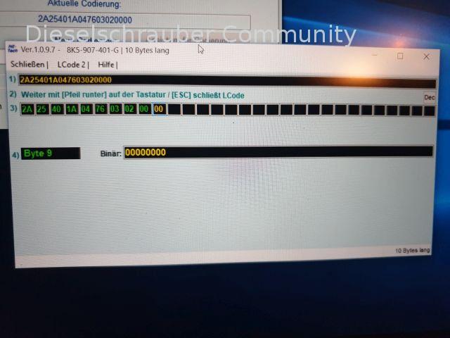

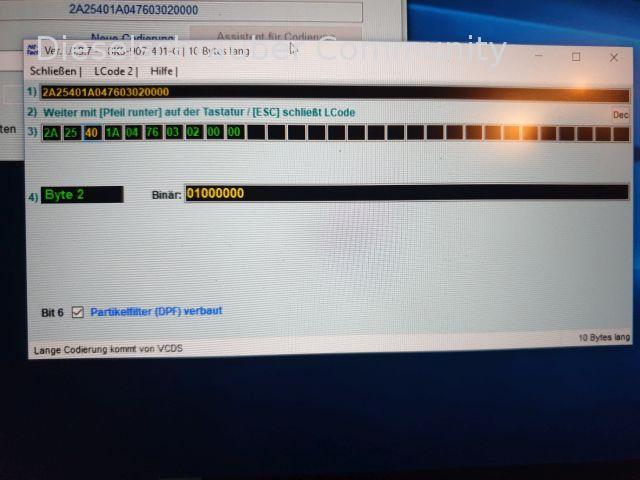

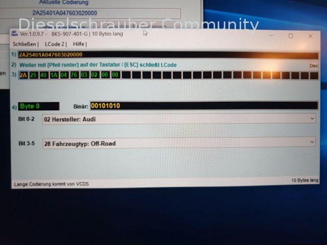

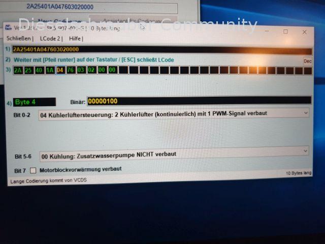

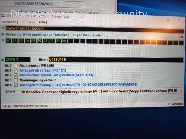

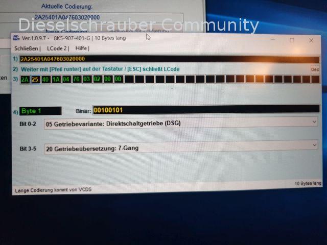

Ho ricontrollato la centralina del motore e, in base alla selezione presente nell'assistente di codifica lunga, il gancio di traino è stato attivato.
Ho allegato qui di seguito delle immagini di tutte le opzioni disponibili, per maggiore sicurezza.
Riguardo alla codifica, una volta ho ricevuto un documento che spiegava come codificare la centralina di una B8 S4, quindi pensavo che magari qualcuno avesse lo stesso documento per il Q5.
La mia ipotesi è comunque che il modulo di controllo del rimorchio sia responsabile dell'errore, ma sarei grato se potessi confermarmi se anche tu ritieni che la codifica nella centralina del motore sia corretta.
Grazie mille in anticipo.
Cordiali saluti.
Marco Isler.
