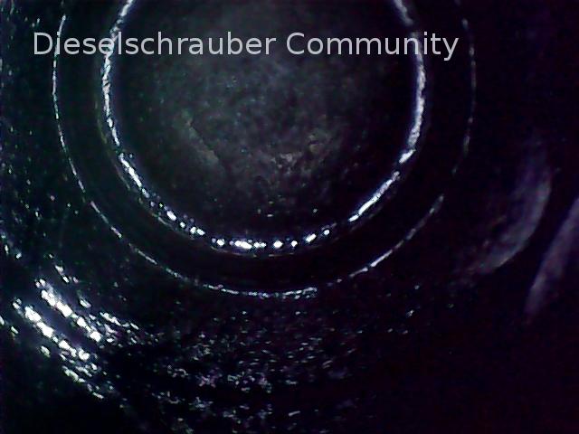

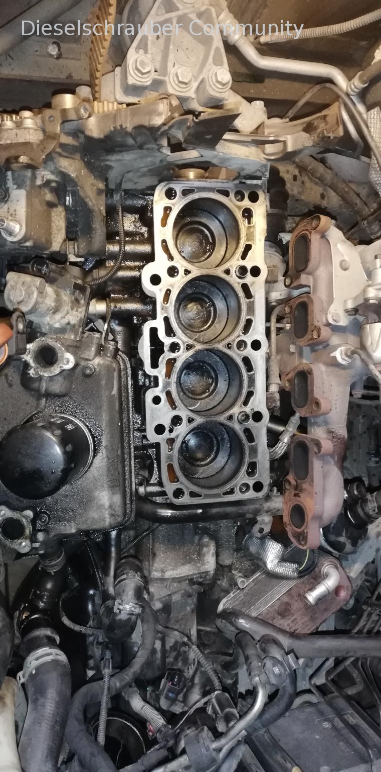

Ho un motore T5 in cui la cinghia di distribuzione è andata in pezzi e la cinghia dentata è saltata. Ho regolato il gioco delle valvole, il motore ha funzionato correttamente e si è avviato. Sembra che non ci sia compressione.
Ho quindi effettuato un test di perdita di pressione. 1 cilindro: 28%, ma non si sente nulla al turbo (DPF rimosso) né alla valvola di aspirazione, solo un po' vicino al tappo di riempimento dell'olio. 2 cilindri: 10%, 3 cilindri: 16%, 4 cilindri: 12%. Ho anche misurato la compressione, ma non superava nemmeno i 5 bar in tutti i cilindri. Dopo aver rimosso il coperchio delle valvole, ho notato che i leve di trazione dei cilindri 3 e 4 erano rotte. Tutti gli altri sembrano andare bene.
Sono presenti alberi a camme realizzati, come posso verificare se le camme sono state inclinate? Un'altra cosa che mi preoccupa, l'immagine endoscopica del primo cilindro.
Anche se i differenziali di pressione dei ventilatori sono visibili su ogni modello, il primo cilindro è pieno di olio (carbone).

zu Deinen Fragen kann ich leider nichts beitragen, ich rate bei dem Schadensbild aber dazu, zu prüfen ob alle Kolben wirklich noch im OT ankommen oder eines oder mehrere Pleuel verbogen sind.
Möglicherweise klemmen nun auch eines oder mehrere Ventile in den Führungen und schliessen so nicht mehr richtig.

Hallo!
Also du wirst eh den Zylinderkopf abbauen müssen.
Wenn die Ventile aufgeschlagen haben, sind die auch krumm.
Und dann mal sehen, wie es weitergeht.
Den Zylinderkopf krigst du schon wieder hin.
Aber mit dem verölten Zylinder, das macht mir schon mehr Sorgen.
Wenn da der Kolben kaputt ist, lohnt sich das eigentlich bald nicht mehr zu reparieren.
Noch dazu, fährt ja dann immer das Risiko mit, dass der Kurbeltrieb geschädigt ist.
Also sehr viel Geld würde ich da nicht hineinstecken.

Servus,
kann mich da Rainer und Steffen nur anschließen, unbedingt Kopf runter. Kolbenüberstand zur Dichtfläche messen. Ölwanne ab und mal die oberen Lagerschalen der Pleuel angucken, wenn die Pleuel nicht krumm sind, dann haben mindestens die oberen Lagerschalen einen weg. Bei den gebrochenen Schlepphebeln auch die Hydros und deren Sitze im Kopf angucken.

Ohne Rübe runter geht hier nichts, Ventile sind zu 99,99% alle krumm
Kolbenüberstand prüfen, ist da alles in Ordnung dann würde ich den Unterbau in Ruhe lassen, hatte in meinem Schrauberleben schon mit einigen gerissenen oder übergesprungenen Zahnriemen zu tun, der Unterbau hat nie was abbekommen
Ursache für den übergesprungenen Zahnriemen sollte man suchen

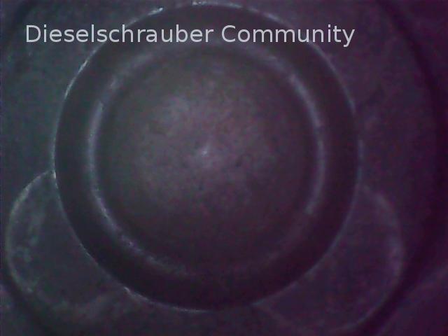

Hi!
Schaut euch mal auf dem 2. Foto den Kolben an.
Ist da etwas links ein Riss zu sehen?
Sieht mir etwas merkwürdig aus.
So richtig ist mir nämlich auch noch nicht klar, warum der Zylinder so verölt ist.

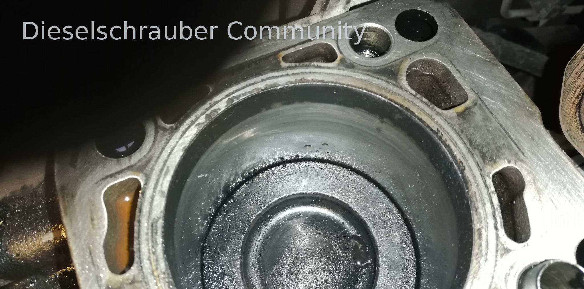

Hab den Kopf jetzt herunten, in Live sieht die Verölung nicht so extrem aus wie mit der Endoskop Kamera. Da sehen alle Zylinder ziemlich gleich aus. Hab mir die Kolben noch nicht so genau angeschaut, aber ich sehe keinen Riss am Foto.
Wäre nämlich der Supergau, es sind nämlich die Ventilführungen auch extrem ausgeschlagen.

Hi!
Na, da hab ich wohl die Ränder der Ölkohle-Kruste gesehen.
Kannst ja mal berichten, wie es weiter geht.

Werde ich machen, lasse gerade Ventilführungen einsetzen

Servus.
Ein Praxistip zum Rissprüfen:
Wir hatten da immer eine quadratische Aluplatte mit 4 Löchern für die Kopfschrauben und einer Gummimatte drunter. die wurde je Zylinder von oben drauf geschraubt. Die Platte hatte nen Druckluftanschluß in der Mitte.
Kolben auf UT drehen, Brennraummulde mit Bremsenreiniger füllen und dann abdrücken. Ist ein Riss da, verschwindet die Flüssigkeit durch diesen, wenn nicht, dann bleibt sie.
Das Macht man dann von Zylinder zu Zylinder. Hatte immer gut funktioniert.
Gruß Mpire

Hi!
Das ist auch eine gute Methode, mit der Platte abdrücken. icon_smile_thumb_up.gif
Aber nach dem neuen Bild glaub ich bald nicht mehr, dass da ein Riss im Kolben ist.
Das waren schon eher Ränder von der Ölkohle, was ich auf dem Bild vom Endoskop gesehen habe.
Aber trotzdem sah der Zylinder irgendwie verölt aus.
Ich bin da richtig erschrocken, als ich das Bild sah.
Man kann natürlich trotzdem mit so einer Platte und Gummi den Zylinder abdrücken.
Wenn da mit den Kolbenringen was nicht in Ordnung ist, merkt man das auch ganz gut, wenn bei einem Zylinder die Luft aus dem Kurbelgehäuse rauszischt, und bei den anderen Zylindern nicht. Oder viel weniger.

Er läuft wieder.
Habe nur den Zylinderkopf instandgesetzt.
Die Leerlaufeinspritzabweichungen sehen gut aus, also so um +/- 0,2-0,3 mg/H
