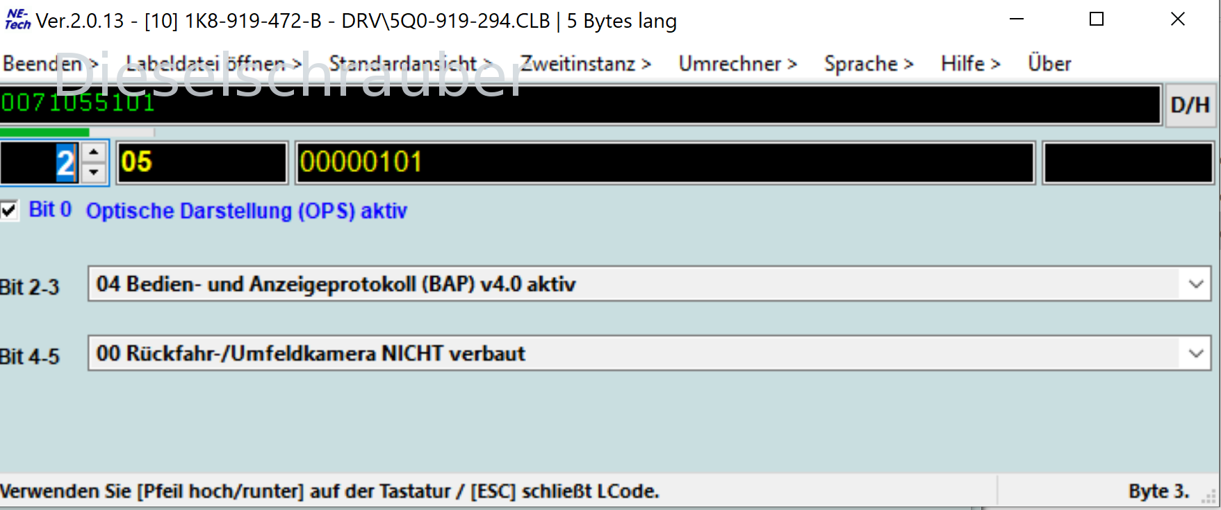

Nella codifica dei sensori di parcheggio, il sistema OPS è attivo, come si può vedere dallo Screenshot. Un cambiamento dei valori non ha prodotto alcun risultato.
