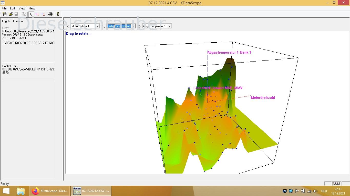

 KDataScope
 Dimensione file:  152.72 KB
 Visualizzato:  418 volte
 KDataScope
 Dimensione file:  336.3 KB
 Visualizzato:  399 volte
Tradotto il 09-09-2026, 16:07.

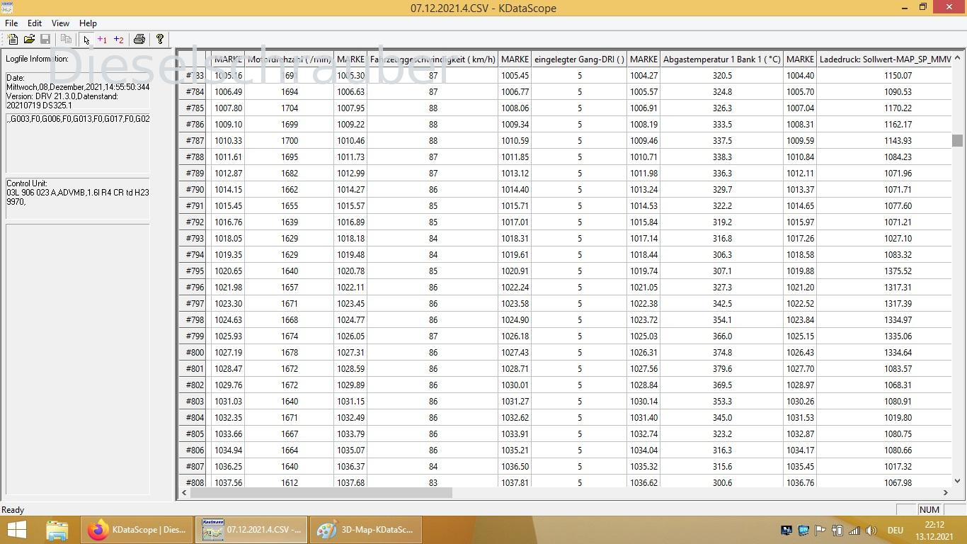

Messaggio14-12-2021, 2:35    Oggetto: KDataScope Cita
Ciao Rainer. Versione 2.22, build 849.
Windows 10 DE, 64 bit.
Non si trattava tanto della validità dei risultati dell'analisi, ma del fatto che il programma si blocca semplicemente, sia nella visualizzazione 3D che con i dati grezzi. Non ho trovato alcun errore nel registro eventi.

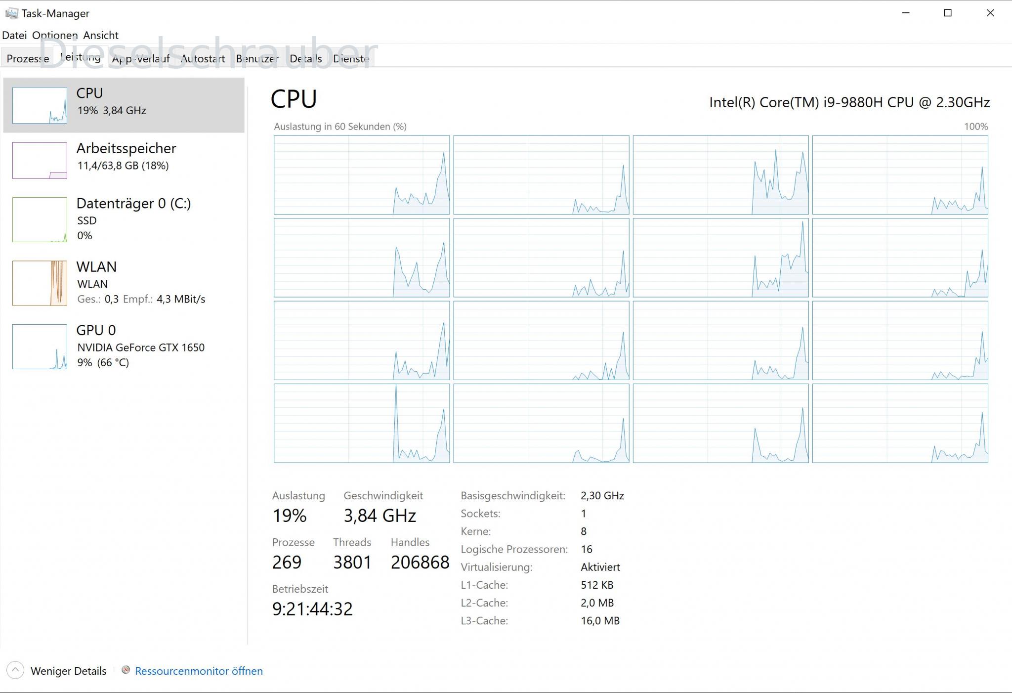

Molto strano. Il file di log è relativamente grande, potrebbe essere che tu abbia una quantità di memoria estremamente limitata?
Pubblica un'immagine dello schermo delle informazioni di sistema di Windows.

Non riesco a immaginare che questo computer non sia sufficiente per eseguire questo piccolo programma.
Posso escludere la presenza di virus. Esiste una modalità di debug nel programma che scriva un log per fornire almeno un punto di riferimento?
Ho allegato anche un file WinDbg. Il programma genera errori di eccezione che vengono intercettati in modalità debug. Forse il software ha un problema, dato che ho 64 GB di RAM nel computer.
