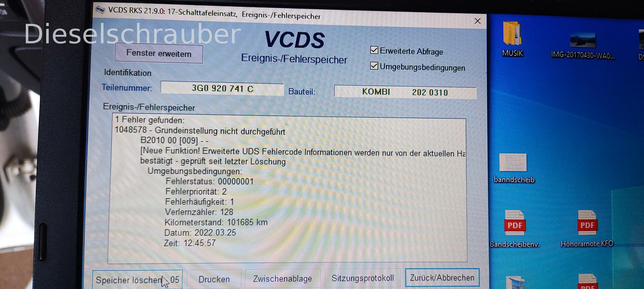

Hallo,hab ein kl. Problema.
Poiché non è possibile impostare automaticamente la data di scadenza tramite il servizio vcds, ho effettuato l'operazione tramite una modifica manuale.
Da allora, questo errore si verifica.
1048578 Impostazione iniziale non eseguita.
Pannello di controllo.
Mi può aiutare qualcuno? Grazie!!!

Messaggio25-03-2022, 14:37    Oggetto: 1048578 Impostazione di base non eseguita, pannello di controllo Cita
È un Passat del 6/2017.
2.0 TDI. 150 CV.

Messaggio25-03-2022, 14:49    Oggetto: 1048578 Impostazione di base non eseguita, pannello di controllo Cita
La centralina ha perso le impostazioni predefinite. L'indicatore di manutenzione non è stato resettato correttamente.
Hai modificato anche la qualità dell'olio durante l'adattamento?
Il punto viene spesso dimenticato.
Cosa hai fatto esattamente / modificato?

Messaggio25-03-2022, 15:02    Oggetto: 1048578 Impostazione di base non eseguita, pannello di controllo Cita
Grazie. Ha funzionato! XX
Ich hatte den Inspektions- u. Intervallo di manutenzione.
impostato a 30.000 km.
Ora di nuovo a 15.000, non ci sono più messaggi di errore.
Grazie mille.
