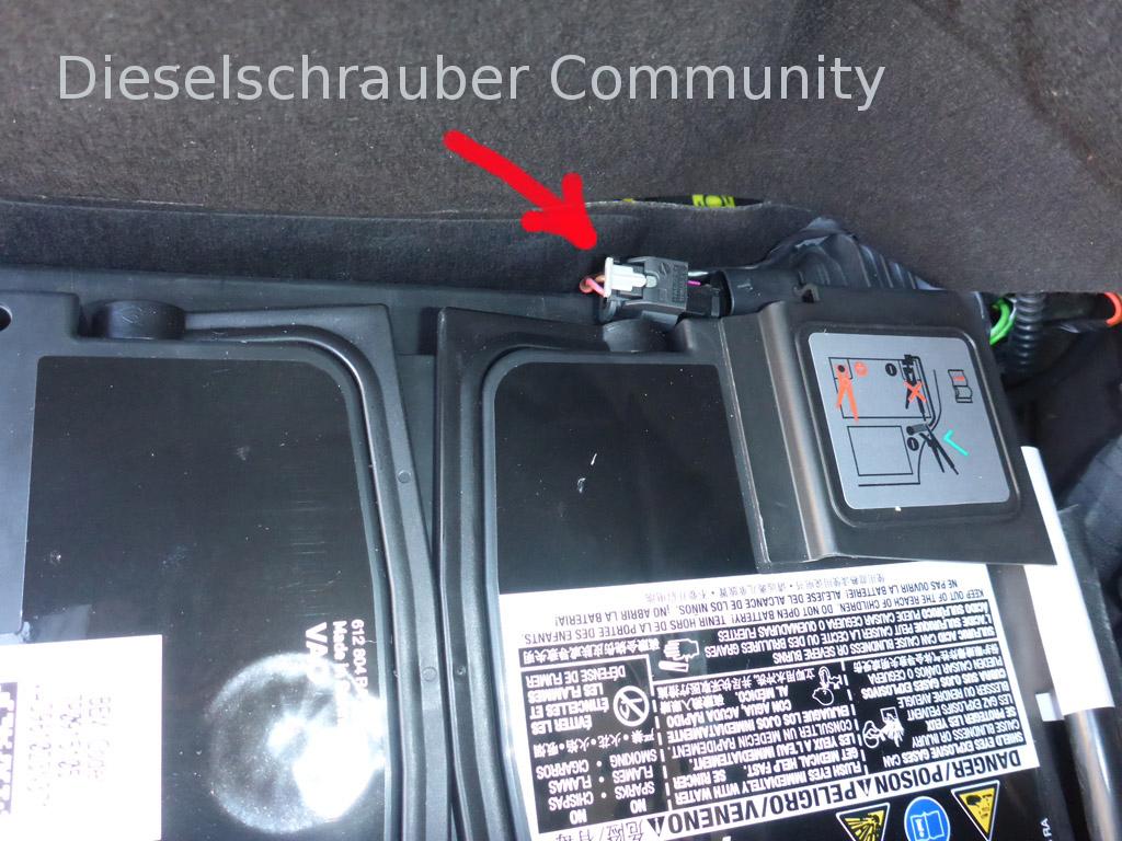

A quale componente/funzione corrisponde questo connettore accanto al polo della batteria?
Nella mia auto, una Skoda Yeti del 2017, e nell'auto del mio amico, una Seat Leon del 2016.
Suppongo che altri modelli del gruppo Volkswagen abbiano questo componente installato.
 Connettore vicino ai terminali della batteria: funzione?

Buonasera,
Direi che questo fa parte della gestione della batteria.

Se il componente è collegato al polo positivo (o fa parte della morsettiera), allora si tratta sicuramente del sensore della batteria.

Se il componente è collegato al polo positivo (o fa parte della morsettiera), allora è sicuramente il sensore della batteria.
Sbagliato! Il sensore della batteria è posizionato nel cavo di massa.

brezelmann01 ha scritto:
...Sbagliato! Il sensore della batteria è situato nel cavo di massa.
Certo?
Abbiamo testato sia i componenti Hella (versioni a 12V e 24V) sia il vecchio chip ISA ASIC.
Se ricordo bene, tutti erano collegati al polo positivo e al polo negativo (per la misurazione della tensione), e il collegamento per la presa di corrente avveniva tramite il piccolo connettore.

Mi sono imbattuto per caso in un articolo sui connettori della batteria. Sembra che, staccando il connettore, si disattivi il sistema Start&Stop. Questo genera degli errori nel quadro strumenti, ma finora non ho riscontrato problemi. Saluti, Wolfgang.

klahaui ha scritto:
Buonasera,
io direi che questo
fa parte della gestione delle batterie.
Corretto!
