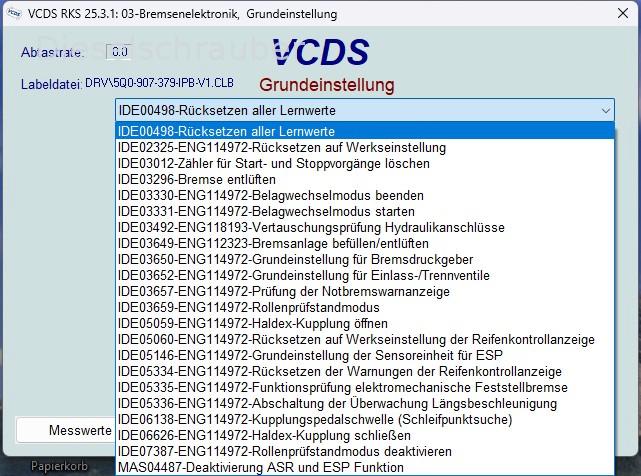

A causa di un mio errore, ho cancellato i valori base nell'elettronica del sistema frenante della mia Audi S3 Sportback (8V) del 2014. Sono riuscito a eseguire la regolazione di base dei sensori di accelerazione longitudinale e trasversale e ora nel sistema sono presenti solo 3 errori.
Codice:
Adresse 03: Bremsenelektronik (J104)       Labeldatei: DRV\5Q0-907-379-IPB-V1.clb
   Teilenummer SW: 5Q0 907 379 AA    HW: 5Q0 907 379 G
   Bauteil: ESC           H31 0457
   Revision: 00000000    Seriennummer: 62753000000094
   Codierung: 32F16BA254282A6F037D070941C8694CD62A54C0E08296F7024150788508
   Betriebsnr.: WSC 06314 790 00021
   ASAM Datensatz: EV_Brake1UDSContiMK100IPB 033001
   ROD: EV_Brake1UDSContiMK100IPB_033_VW48.rod
   VCID: 7BA2F705136645D20A9-802E
3 Fehlercodes gefunden:
0295 - Geber für Lenkwinkel
          B1168 54 [10001001] - keine Grundeinstellung
          Warnleuchte EIN - bestätigt - geprüft seit letzter Löschung
             Umgebungsbedingungen:
                    Fehlerpriorität: 2
                    Fehlerhäufigkeit: 1
                    Verlernzähler: 137
                    Datum: 2025.06.06
                    Zeit: 18:38:22
8342 - Taster für Reifenkontrollanzeige
          C10C6 29 [10001001] - unplausibles Signal
                    Fehlerpriorität: 6
                    Fehlerhäufigkeit: 1
                    Verlernzähler: 137
                    Kilometerstand: 210460 km
                    Datum: 2025.06.06
                    Zeit: 18:40:11
16390 - Reifenkontrollanzeige
          C1146 02 [10001001] - Signal Fehler
                    Fehlerpriorität: 6
                    Fehlerhäufigkeit: 1
                    Verlernzähler: 137
                    Datum: 2025.06.06
                    Zeit: 18:38:31

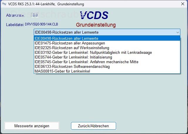

Posso regolare l'impostazione di base del sensore per l'angolo di sterzata solo tramite il dispositivo di assistenza alla sterzata, secondo le mie osservazioni. Purtroppo, il codice di accesso che VCDS mi suggerisce non funziona per questa operazione. Qualcuno può aiutarmi?
Spero che i problemi con l'indicatore di controllo della pressione dei pneumatici vengano risolti insieme a questo. Altrimenti, dovrò occuparmene di nuovo.
Cordiali saluti.
Markus.
Wer Fehler findet, darf sie behalten.
Tradotto il 19-08-2026, 21:44.

ZUM
Iscritto il: 08/06/2025
Messaggi: 10
2018 Audi S3
Messaggio11-06-2025, 19:50    Oggetto: Angolazione sterzo: regolazione Audi S3 8V Cita
Ho effettuato la registrazione sul sito WSC, ma non ha portato a nulla.
Ecco lo Screenshot dell'elettronica dei freni:
https://www.cmzblu.ch/downloads/vcds/Screenshot_2025-06-11_201716.jpg
L'impostazione di base per il sensore dell'angolo di sterzata non può essere effettuata nell'elettronica del sistema frenante. Sembra che debba essere eseguita nel sistema di assistenza alla guida, e ho utilizzato il codice di accesso suggerito per farlo:
https://www.cmzblu.ch/downloads/vcds/Screenshot_2025-06-11_201829.jpg
Messaggio di errore durante l'inizializzazione del sensore dell'angolo di sterzata:
https://www.cmzblu.ch/downloads/vcds/Screenshot_2025-06-11_201918.jpg

Messaggio13-06-2025, 16:45    Oggetto: Angolazione sterzo: regolazione Audi S3 8V Cita
Opzioni.
Cordiali saluti.
Markus.
 In der Lenkhilfe
 Dimensione file:  63.55 KB
 Visualizzato:  125 volte
 In der Bremselektronik
 Dimensione file:  124.91 KB
 Visualizzato:  150 volte

Messaggio15-06-2025, 12:44    Oggetto: Angolazione sterzo: regolazione Audi S3 8V Cita
Il problema l'ho risolto ieri sera seguendo le istruzioni del manuale VCDS per la reimpostazione dei sensori dell'angolo di sterzata.
Cordiali saluti.

Poiché la S3 8V fa parte della famiglia di modelli MQB, è necessario eseguire l'impostazione di base per il sensore dell'angolo di sterzata nell'unità di controllo 44-assistenza alla guida. Le istruzioni a riguardo le trovi qui. Ciò che non è indicato nelle istruzioni è che è necessario effettuare un breve test su strada, di qualche centinaio di metri, affinché il sistema possa riapprendere automaticamente.
Cordiali saluti.
Markus.
Tradotto il 19-08-2026, 21:59.
Iscritto il: 22/06/2005
Messaggi: 4645
Karma: +1359 / -0   Grazie, mi piace!
dieselschrauber piace questo.
Messaggio15-06-2025, 14:58    Oggetto: Angolazione sterzo: regolazione Audi S3 8V Cita
Ciao Markus,
Ci sono diverse guide. Lo chiedo per la community. Intendi quella per i veicoli UDS (MQB) oppure quella "Veicoli UDS - Versione 1" o quella "Veicoli UDS - Versione 2"?
Tradotto il 19-08-2026, 22:01.
ZUM
Messaggi: 10
2018 Audi S3
Messaggio15-06-2025, 15:04    Oggetto: Angolazione sterzo: regolazione Audi S3 8V Cita
Poiché, come già scritto, il veicolo in cui ho riscontrato il problema è un Audi S3 8V, appartenente alla famiglia MQB, ho utilizzato, logicamente, la guida UDS per veicoli (MQB).
Cordiali saluti.
Markus.
Tradotto il 19-08-2026, 22:02.
Messaggi: 18142
Messaggio15-06-2025, 15:22    Oggetto: Angolazione sterzo: regolazione Audi S3 8V Cita
Grazie per il feedback!
Per questo veicolo sono disponibili solo...
Veicoli UDS (piattaforma MQB)
Rilevante, corretto?
Ieri ho ancora fatto una richiesta a Ross-Tech, vediamo cosa rispondono.
Tradotto il 19-08-2026, 22:03.
ZUM
Messaggi: 10
2018 Audi S3
Messaggio15-06-2025, 15:24    Oggetto: Angolazione sterzo: regolazione Audi S3 8V Cita
Almeno, questa guida, insieme alla successiva prova su strada, ha portato a un risultato positivo.
Cordiali saluti.
Markus.
