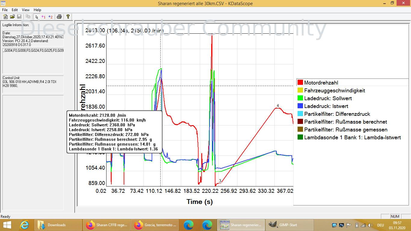

Mi vergogno, ma ho visualizzato la pressione differenziale solo sul telefono come file di testo e o non ho fatto scorrere la pagina abbastanza in basso o ho aperto il file sbagliato.
Con KDataScope, si possono osservare chiaramente i picchi nella pressione differenziale, che superano notevolmente i valori di riferimento.

chli1976
Iscritto il: 29/11/2003
Messaggi: 873
dieselschrauber piace questo.
Messaggio03-11-2020, 10:14    Oggetto: Rigenerazione DPF Sharan CFFB ogni 30km Cita
vag-driver ha scritto:
chli1976 ha scritto:
Il catalizzatore SCR era chiuso, motivo per cui il filtro antiparticolato (DPF) si è riempito così rapidamente
Come hai effettuato l'analisi?
Semplicemente l'ho svitato, quindi ho scollegato il tubo dopo il DPF e il tubo flessibile (le viti si sono ovviamente rotte) e ho continuato a guidare così, e immediatamente la quantità di fuliggine misurata è diminuita e la pressione differenziale è tornata nella norma.
