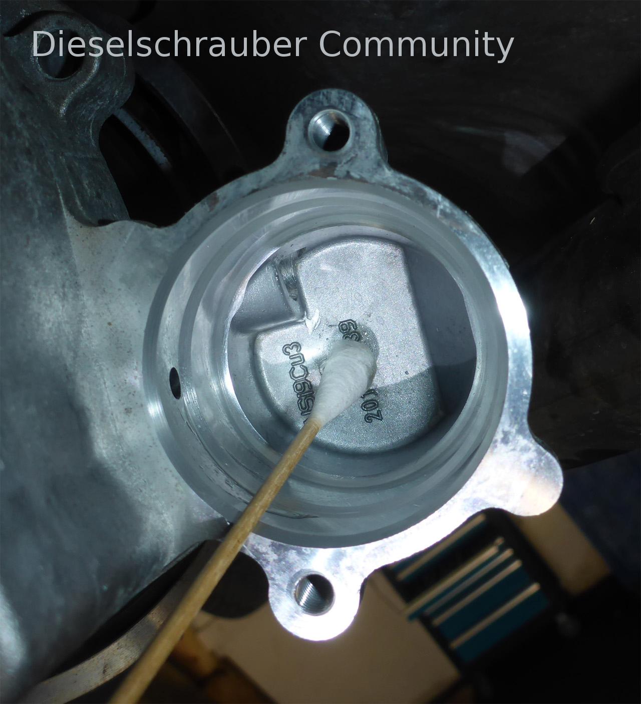

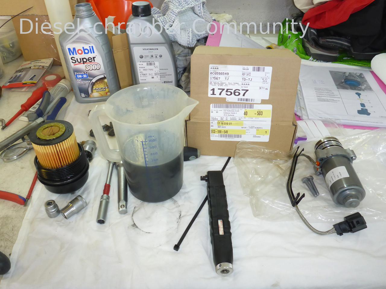

Domani sostituirò la pompa di precarico del mio Haldex V.
Dopo aver rabboccato l'olio, vorrei far funzionare la pompa per un breve periodo, per poi ricontrollare il livello dell'olio, senza dover effettuare una prova su strada complessa.

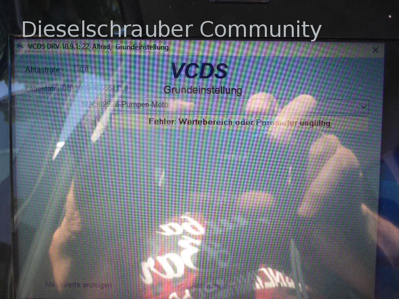

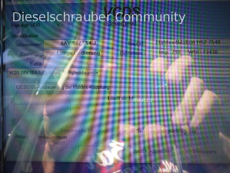

Posso utilizzare VCDS per far funzionare la pompa per un breve periodo o per attivarla?
Non riesco a trovare la voce di menu corrispondente.

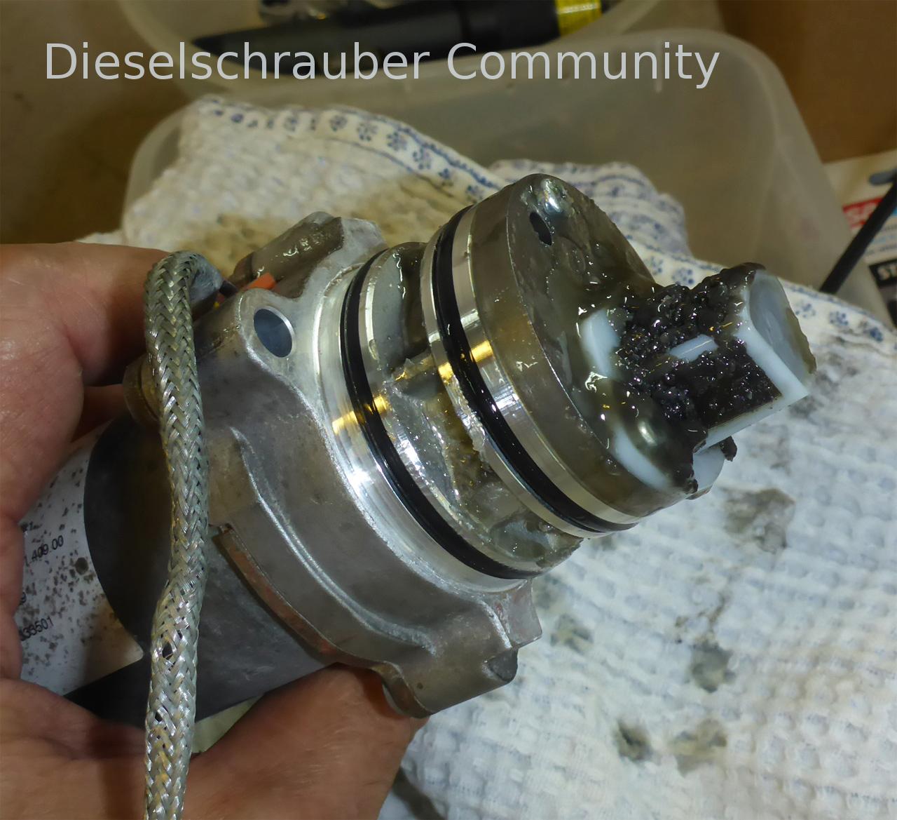

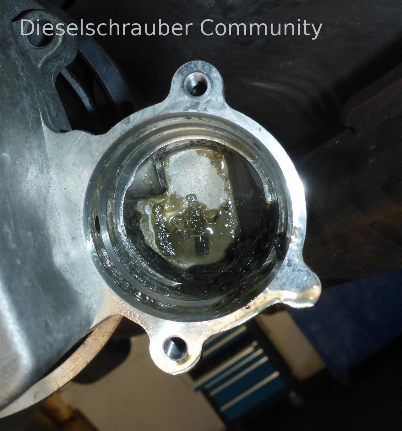

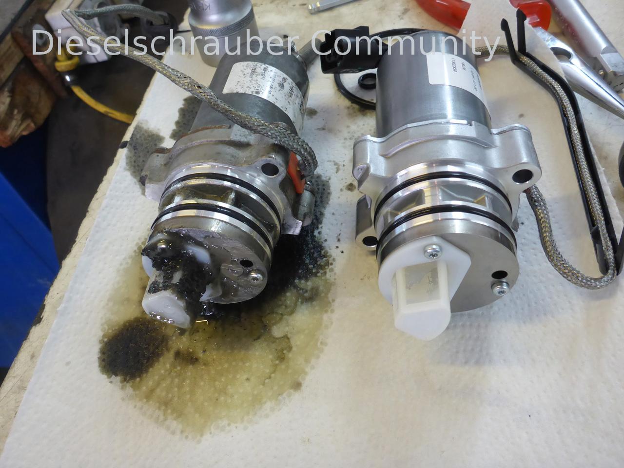

Non ci sono riuscito - Vedi lo Screenshot di VCDS.
Comunque, domani controllerò di nuovo il livello dell'olio e tutto sarà a posto.
Il cambio della pompa è stato sicuramente una buona idea.
Il cavo di alimentazione era fortemente abraso e il filtro era completamente intasato. Ora non si sentono più né rumori né scatti durante le manovre di parcheggio (sia in entrata che in uscita, anche durante le svolte strette).

 So sollte ein 15Tkm 1Jahr altes Öl auch nicht aussehen, zumal ja alle 15Tkm /jedes Jahr gewechselt wurde. Aber gut, kann man vermutlich sehen wie man will. Das Hinterachsöl ist nach 46Tkm noch Goldgelb.

Anche se è un po' tardi e si tratta di una generazione più vecchia, con la Golf 4 sono riuscito ad avviare la pompa tramite il test dell'attuatore.
Puoi controllare ancora una volta se icon_smile_thumb_up.gif funziona anche qui.

Ho provato a cliccare su "Sì" e "No" in tutto, ma niente ha funzionato.
C'era sempre solo quello.
