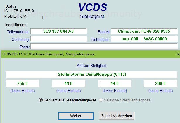

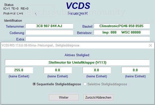

L'immagine qui sopra (nella mia domanda originale) mostra il valore desiderato mancante per il servomotore della valvola di regolazione della temperatura sul lato destro, V159.
Ecco un'immagine a scopo di confronto della diagnostica dell'attuatore per il motore dell'albero della valvola di ricircolo dell'aria V113 (con cavo di collegamento scollegato). Questo servomotore è facilmente accessibile, poiché si trova proprio dietro il vano portaoggetti.
Quando il cavo di collegamento è scollegato, il valore impostato - mostrato nella seconda posizione - cambia, come previsto, tra i valori estremi (che sono anch'essi mostrati a destra).
Solo il valore attuale più a sinistra (nell'immagine 255) rimane statico (poiché il servomotore non è collegato e il potenziometro non viene mosso).
Si tratta di un comportamento completamente diverso rispetto al problema del mio attuatore di regolazione della temperatura a destra, codice V159: quindi, come si sospettava, un problema ai cavi non sembra essere la causa dei problemi.
Forse, effettivamente, la centralina ha "disattivato" l'unità di posizione V159 (e non la sta più interrogando) perché il motore è difettoso o perché i valori finali, ad esempio a causa di un problema con il potenziometro, non sono stati determinati.
Questo è solo un aggiornamento preliminare, prossimamente ne seguireanno altri.

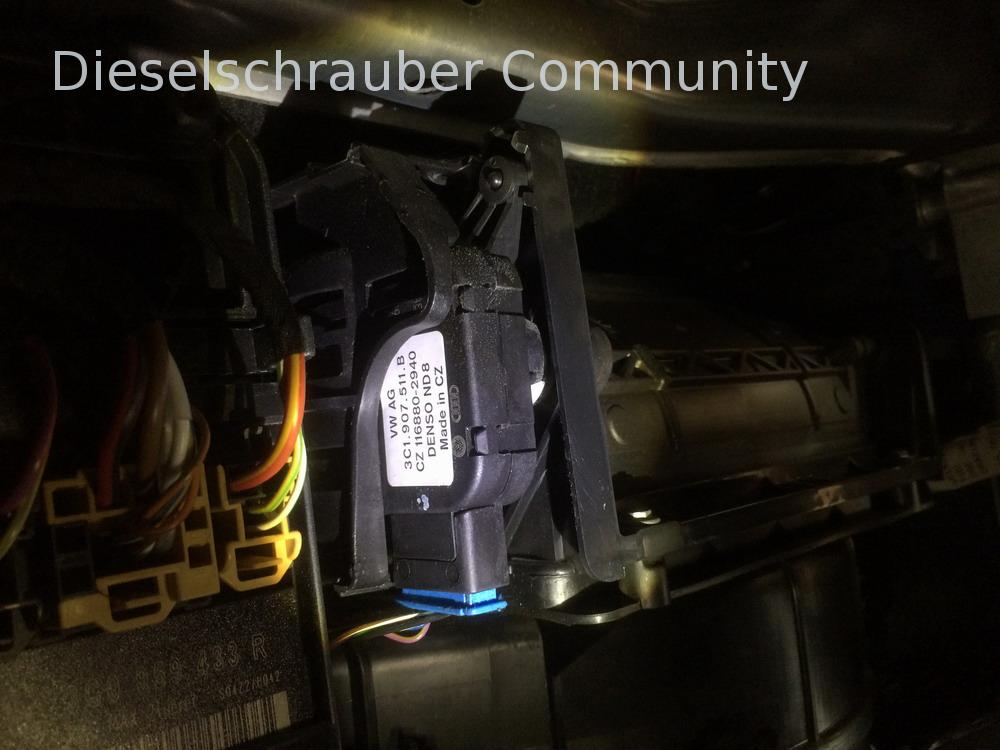

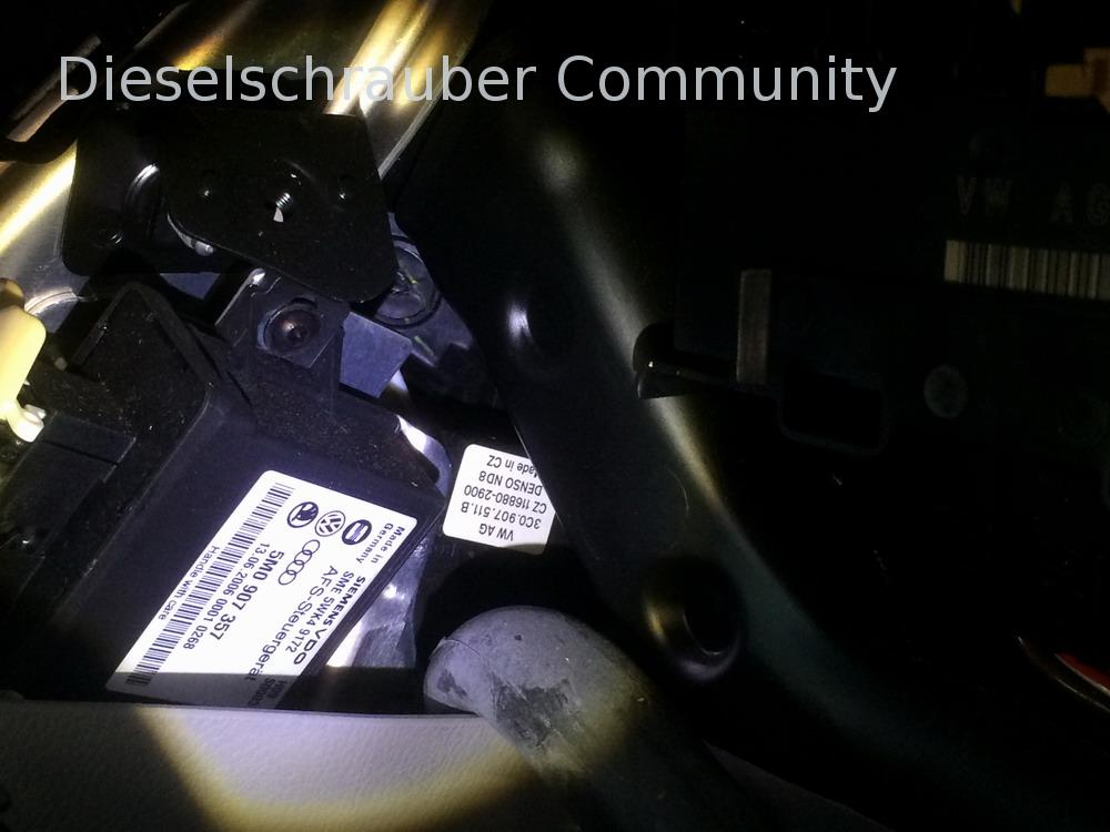

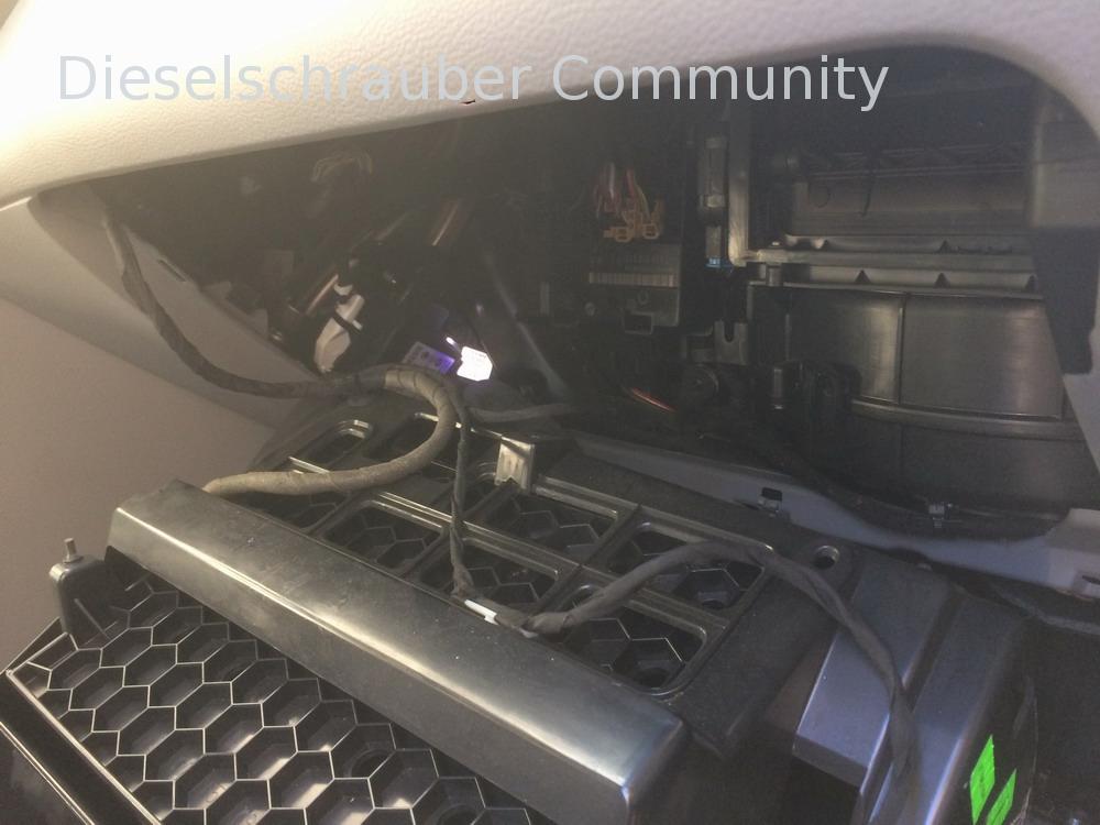

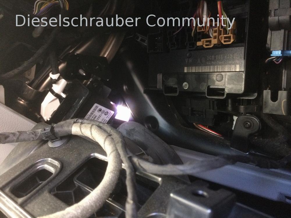

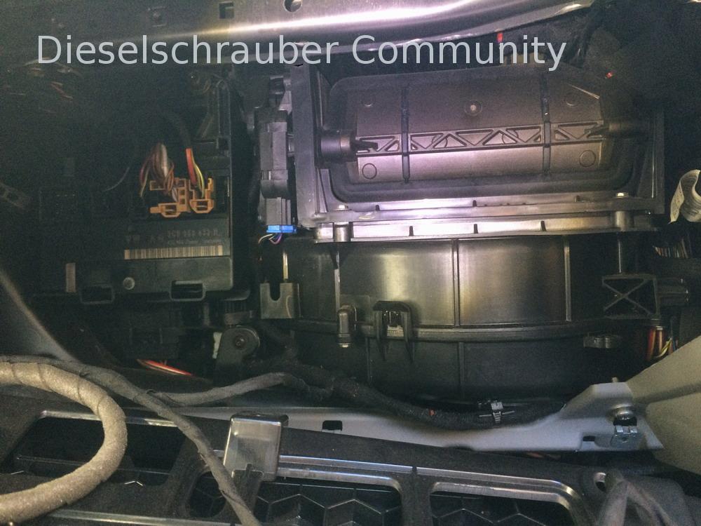

Allegati troverete alcune foto.
Immagine 1: Vista del vano portaoggetti allargato: a sinistra, sullo sfondo (con un'etichetta riflettente), si trova il servomotore della valvola di regolazione della temperatura a destra (V159). A destra, sopra la ventola, è visibile (chiusa) la valvola di ricircolo dell'aria. Verticalmente, a sinistra e adiacente, è fissato il motore di azionamento della valvola di ricircolo dell'aria (V113) con un connettore di colore blu scuro.
Per ampliare il vano portaoggetti, sono state rimosse solo 3 viti nella parte inferiore e 4 viti nella parte superiore. Successivamente, è stato semplicemente posizionato nello spazio ai piedi del passeggero (con i connettori ancora collegati). Durante il montaggio, è importante, infine, allentare il meccanismo di bloccaggio nella parte inferiore (vicino all'uscita dell'aria) con un piccolo cacciavite.
Immagine 2: Vista generale del servomotore della valvola di regolazione della temperatura, lato destro, V159 (riconoscibile grazie all'etichetta altamente riflettente sullo sfondo). È parzialmente oscurato da un supporto metallico e da un'unità di controllo posizionata davanti. Nell'angolo in alto a destra dell'immagine, si trova il connettore blu del servomotore della valvola di ricircolo dell'aria (V113).
Immagine 3: Una vista più ravvicinata del servomotore della valvola di regolazione della temperatura, situato sullo sfondo, a destra (V159), e dell'unità di controllo per l'illuminazione a curva e la regolazione dell'altezza dei fari (5M0 907 357) posizionata davanti.
Immagine 4: Vista dettagliata del servomotore per la valvola di regolazione della temperatura destra (V159): 3C0.907.511.B
Immagine 5: Vista più ampia della valvola di ricircolo dei gas di scarico e del motore elettrico montato sul lato sinistro della valvola di ricircolo dei gas di scarico (V113) con connettore blu.
Immagine 6: Vista dettagliata del servomotore della valvola di ricircolo dei gas di scarico (V113): 3C1.907.511.B
Il mio piano è di rimuovere prima il servomotore funzionante della valvola di ricircolo dell'aria (V113), esaminarlo e misurarlo, e poi rimuovere il servomotore (che presenta problemi) V159 per la valvola di temperatura destra.
Se quanto posso capire, entrambi i modelli sono costruiti con le stesse componenti per quanto riguarda il motore e l'alloggiamento. Il V113 si collega direttamente all'asse della valvola di ricircolo dell'aria, mentre il V159 ha, oltre a questo, una leva aggiuntiva. Le differenze nel prefisso ("3C1" rispetto a "3C0"), però, non mi sembrano particolarmente rilevanti, dato che di solito indicano il codice del fornitore o informazioni sulla revisione.
Verificherei quindi il servomotore della valvola di ricircolo dell'aria (V113) per la valvola di regolazione della temperatura sul lato destro, per capire meglio l'origine del problema (prima di acquistare qualsiasi cosa), dato che il V113 è molto facile da smontare, essendo fissato solo con delle clip.
 Motore di regolazione della temperatura - nessun valore di riferimento? (lato destro, V159)
 Dimensione file:  226.88 KB
 Visualizzato:  14038 volte
 Dimensione file:  230.13 KB
 Visualizzato:  12814 volte
 Dimensione file:  127.86 KB
 Visualizzato:  9907 volte
 Dimensione file:  203.8 KB
 Visualizzato:  16516 volte
 Dimensione file:  148.12 KB
 Visualizzato:  14094 volte

Ciao Guste, grazie per il feedback e le idee.
Personalmente, avevo anche elaborato un test per verificare l'ipotesi secondo cui "l'assenza del valore desiderato è dovuta al fatto che i valori finali non sono stati appresi".
E cioè così:
    - Ho rimosso i cavi dal servomotore della valvola di controllo dell'aria. (Comunque, li avevo già smontati per il confronto che avevo pianificato, quindi era già stato fatto.)
    - Regolazione di base eseguita con dispositivo di diagnostica.
    - Idea: In questo caso, le posizioni estreme non potrebbero essere apprese correttamente, poiché non ci sarebbe alcun feedback dall'unità del servomotore (dato che non sarebbe collegata).
    - Aspettativa: Se la teoria sopra menzionata è corretta, dovrebbe non esserci né un valore massimo né un valore di riferimento per la valvola di ricircolo V113.
Risultato: vedere l'immagine.
Sembra esattamente come il motore di regolazione difettoso per la valvola di controllo della temperatura sul lato destro (V159). La schermata corrispondente è visibile nell'immagine in cima alla domanda originale.
Conclusione: Se, durante la fase di apprendimento ("regolazione di base" o tramite pannello di controllo), non è possibile determinare i valori limite per un servomotore, questo non verrà più azionato successivamente (nessun "valore desiderato").
Ci sono quindi molti elementi che supportano la nostra teoria (e, ad esempio, che nel gruppo di controllo V159 il motore stesso o il potenziometro siano difettosi).
Devo però ritrattare ciò che ho detto, ovvero che il problema non possa essere dovuto al cavo (perché, teoricamente, potrebbe esserlo, anche se lo ritengo molto improbabile).
Vi terrò aggiornati sugli sviluppi futuri, nel frattempo, cordiali saluti.

Punteggio intermedio:
Ho già collegato, a titolo di prova, il motore di regolazione della temperatura utilizzato come ricambio per la valvola destra (V159) (per collegarlo, ho dovuto smontare parecchie parti) e ho impostato i valori limite.
    Immagine 1: Ora è presente anche un valore desiderato, ovvero 28 (in seconda posizione, a destra i valori finali) e il motore è nella posizione finale 28 (valore attuale completamente a sinistra nell'immagine).
    Immagine 2: Qui è mostrato il servomotore durante la diagnosi dell'attuatore, alla posizione estrema (il valore effettivo più a sinistra è 219).
    Immagine 3: Durante la diagnosi dell'attuatore, il braccio di controllo (vedere anche l'immagine 5) oscilla tra i punti estremi fino a quando viene richiamato il punto successivo della diagnosi. Qui, in posizione centrale (valore attuale 128)).
    Immagine 4: Foto del servomotore collegato (ma non ancora installato) per la valvola di regolazione della temperatura sul lato destro (V159) nella posizione inferiore (con valore 2icon_cool.gif.
    Immagine 5: Motore V159 in posizione centrale (corrisponde approssimativamente al valore mostrato nell'immagine 3).
    Immagine 6: Motore per la valvola di temperatura lato passeggero ora impostato sul valore massimo (valore attuale 219).
Il vecchio motore, non ancora smontato, è visibile sullo sfondo.

Innanzitutto, la buona notizia: la sostituzione del motore di regolazione V159 per la valvola di temperatura sul lato passeggero è effettivamente possibile:-) - e l'operazione è stata eseguita con successo: dalle bocchette dell'aria esce di nuovo aria calda confortevole (importante con le temperature attuali che raggiungono fino a -5 gradi) e i messaggi di errore sono scomparsi, così come il rumore simile a quello di scoiattoli nel cruscotto...
Guarda il video "Programmazione del motorino V159 per la valvola di temperatura sul lato passegger" qui sotto per vedere come funziona. (A proposito: a destra si trova la posizione 'alta', a sinistra 'bassa').
Il braccio (in questo caso nero) del servomotore si aggancia molto semplicemente al braccio (bianco) dell'attuatore della valvola: per farlo, ruotare leggermente l'unità di azionamento prima dell'installazione, in modo che il braccio del motore e il braccio dell'attuatore della valvola (mostrati in nero e bianco nell'immagine) siano allineati con le rispettive fessure. (Una volta installato, non è più possibile che si "sgancino", poiché le aperture non possono più essere posizionate in una posizione in cui potrebbero essere separate.)
È, tra l'altro, irrilevante in quale posizione si trovi il braccio (nero) dell'attuatore dell'unità di azionamento prima dell'installazione: basta spostare il braccio (bianco) dell'attuatore della valvola nella posizione corretta. (Ancora una volta: l'intero alloggiamento dell'attuatore - e non il braccio! - deve essere inizialmente ruotato per poter inserire il braccio dell'attuatore nell'attuatore della valvola.)
La notizia spiacevole (per usare un'espressione molto edulcorata) per tutti coloro che la leggono, perché riguarda un compito che ancora devono svolgere: un lavoro tutt'altro che piacevole...
Probabilmente, la seconda volta, potrei farlo molto più velocemente, ma anche in quel caso: ci sarebbero comunque difficoltà dovute a viti molto difficili da raggiungere.
Inoltre, tutti i video che ho visto su piattaforme online sbagliano (ne parlerò più avanti), perché in realtà il procedimento è esattamente come descritto nel manuale di riparazione di VW:
Svitare le viti superiori e inferiori del supporto... Ruotare il supporto verso sinistra, fino a quando le viti di fissaggio e il servomotore della valvola di regolazione della temperatura V159 diventano accessibili.
Sembra troppo semplice per essere vero, e ovviamente non lo è: ne parleremo tra poco. Ecco, inizialmente, le immagini:
    Immagine 1: Motore di regolazione della temperatura, lato destro, sostituito (visibile a destra sullo sfondo, con il "1" bianco capovolto sotto).
    Immagine 2: Per installare il motore V159, è necessario svitare e spostare verso sinistra il supporto metallico visibile sullo sfondo, sia nella parte superiore che in quella inferiore.
    Immagine 3: Vista dettagliata del supporto in metallo
da svitare (sia nella parte superiore che inferiore). Il problema con il supporto in metallo è:
    - Una delle due viti di fissaggio nella parte superiore è parzialmente coperta da una piastra di supporto (di cui non si fa menzione nel manuale di riparazione) e, pertanto, è estremamente difficile da svitare.
    - Il supporto è fissato con delle viti in un terzo punto}, di cui non si fa menzione nel manuale di riparazione, ovvero alla copertura, che si trova, per così dire, nell'angolo inferiore sinistro dell'alloggiamento per il vano portaoggetti.
    - I fasci di cavi fissati al supporto limitano ulteriormente la mobilità del supporto stesso.
    - Anche dopo aver rimosso i tre punti precedentemente menzionati (e le due viti nella parte inferiore del supporto),
quest'ultimo si può spostare solo con estrema difficoltà (e molto poco). L'unità di controllo delle luci (nell'immagine 1 a sinistra) è posizionata su una copertura che, nel video e nell'immagine 1 , nasconde le due viti più a sinistra dell'unità del servomotore, trovandosi tra l'unità di controllo e il servomotore.
Questa protezione non deve essere rimossa (tutti i video che ho visto commettono questo errore) - inoltre, nemmeno la centralina delle luci deve essere rimossa, ma la protezione viene (è avvitata al supporto) spostata:-) verso sinistra, con difficoltà..., tanto da rendere accessibili le due viti più a sinistra dell'unità di azionamento V159 (in modo più o meno preciso, con le massime difficoltà).
Perché scrivo in modo così dettagliato? Per evitare, almeno in parte, che qualcuno che deve ancora affrontarlo subisca ciò che ho subito io...
