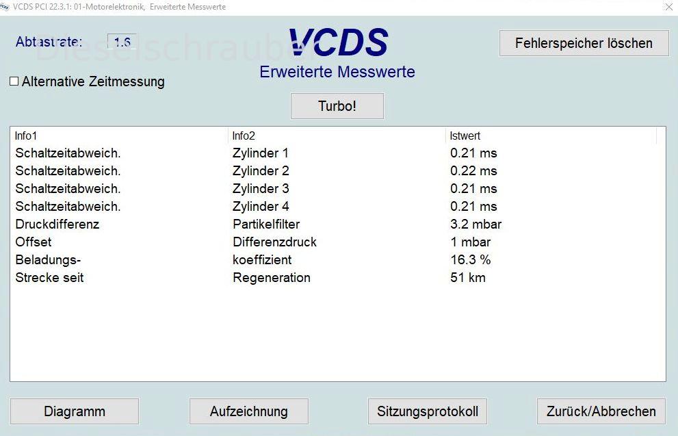

Aggiornamento:
Ho installato un nuovo sensore di pressione differenziale Bosch e ho pulito i tubi con aria compressa.
Ho configurato il nuovo sensore di pressione differenziale con VCDS e ora vediamo quando effettuerà la prossima rigenerazione.
A motore al minimo, con il nuovo sensore, ho rilevato una differenza di pressione compresa tra 3,2 e 3,7 mbar. Il valore oscilla continuamente.
La pressione differenziale è rimasta costante a 1 mbar, anche durante la marcia.
Qual è, in realtà, la stampa offset e un valore di 1 mbar è considerato un buon valore costante?
Ho notato che la dispersione della commutazione degli elementi PD è migliorata notevolmente dopo la sostituzione del sensore di pressione differenziale.
Vi ho allegato una foto.
Potrebbe essere la valvola EGR a causare la rigenerazione frequente del sistema?
Sarei molto felice di ricevere ulteriori risposte.

Messaggio10-08-2022, 14:59    Oggetto: Rigenerazione DPF: frequenza e problemi Cita
La pressione differenziale e la pressione di offset sono corrette, oppure dovrei preoccuparmi?
In alcuni forum leggo che tutti i modelli hanno una pressione di compensazione di 0 mbar.
Purtroppo, non conosco molto bene i valori e ciò che è permesso e ciò che non lo è.
Sarei grato di continuare a ricevere il vostro aiuto e le vostre risposte.

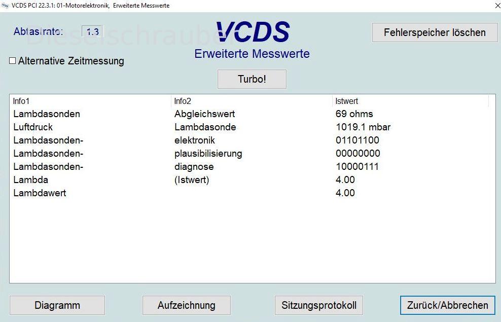

Messaggio20-08-2022, 21:22    Oggetto: Rigenerazione DPF: frequenza e problemi Cita
Domani controllerò il valore lambda con VCDS.
Deve esserci una ragione per cui il coefficiente di carico aumenta così rapidamente, tanto da richiedere una rigenerazione a intervalli brevi.
Verifica se il valore lambda è uguale a 1 o inferiore a 1,2, come indicato nel tuo rapporto sulla sonda lambda.
Controllerò anche il sistema EGR e, se necessario, eseguirò una regolazione di base.
Sì, ho ancora il primo sensore lambda installato. Potrebbe essere che, dopo 293.000 km, stia iniziando a fornire letture imprecise, il che potrebbe causare un'eccessiva quantità di particolato.
Non riesco a spiegarmi altrimenti.
Tradotto il 13-09-2026, 20:14.
Messaggi: 18135
Messaggio20-08-2022, 21:29    Oggetto: Rigenerazione DPF: frequenza e problemi Cita
Alcune osservazioni:
- Un valore di Lambda pari a 1 si riscontra solo nei motori a benzina o nei motori diesel che producono uno scarico denso come una locomotiva a vapore del 1920.
- La sonda lambda sembra funzionare correttamente, ma è improbabile che sia la causa dei valori di lambda troppo bassi.
- Anche se il sensore di flusso d'aria (LMM) e il sensore di pressione misurano in modo errato, un sistema che funziona in modo più o meno corretto tende comunque a produrre meno fuliggine.
- Si applicano le condizioni specificate nel post linkato.
- Leggere attentamente e seguire i punti già menzionati è fondamentale per ottenere risultati positivi.
Tradotto il 13-09-2026, 20:16.
Golf1989
Avatar-Golf1989
Iscritto il: 08/08/2021
Messaggi: 18
Località: Mönchengladbach
Messaggio21-08-2022, 9:22    Oggetto: Rigenerazione DPF: frequenza e problemi Cita
Ho letto i valori della sonda lambda a motore al minimo utilizzando VCDS.
Ho controllato correttamente i valori e sono corretti?
Ho ripetuto la calibrazione di base del sistema AGR e i valori del sistema AGR, sia quando è attivo che quando è inattivo, rientrano nei rispettivi intervalli di riferimento.
 Dimensione file:  59.89 KB
 Visualizzato:  717 volte
