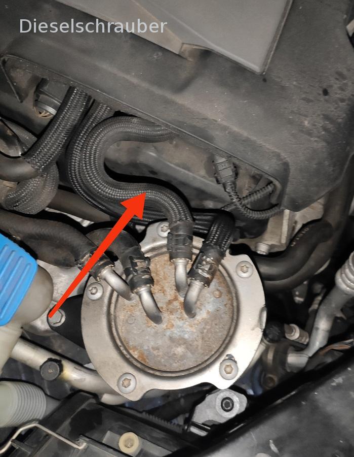

Ecco il mio feedback: purtroppo, come temevo, la procedura relativa alla pompa del carburante non ha dato alcun risultato.
Tuttavia, ho trovato una soluzione e vorrei descriverla brevemente, soprattutto per persone come me che non sono esperte.
Dopo alcune riflessioni, sono giunto alla conclusione che ci deve essere dell'aria da qualche parte nelle tubazioni, indipendentemente da quante volte si attivi la pompa del carburante. Se c'è aria tra il filtro del carburante e la pompa ad alta pressione, queste azioni, come l'attivazione della pompa del carburante o la diagnosi selettiva degli attuatori con il relè della pompa del carburante, come nel mio caso, purtroppo non risolvono il problema.
La mia soluzione era la seguente:
Ho scollegato il tubo (nell'immagine, tubo numero icon_cool.gif [Admin: probabilmente il tubo di ritorno del carburante collegato al filtro del diesel]. Non c'era una goccia di carburante al suo interno. Ho quindi pompato con la pompa manuale finché il carburante non è arrivato, ho ricollegato il tubo e ho provato ad avviare il motore, che si è avviato immediatamente.
Quindi, se qualcuno dovesse avere problemi con la pompa del carburante o con la diagnosi selettiva degli attuatori, o con il relè della pompa del carburante, ecco un'opzione aggiuntiva che potrebbe essere utile.
Ai ragazzi del forum, un ringraziamento speciale per i consigli!
Spero che il signor Golf continui a lavorare per un po' ancora.
Saluti a tutti e buona serata a tutti!

Da anni, quando l'area del carburante era accessibile, ho sempre utilizzato una pompa a membrana per introdurre aria e poi ho fatto partire il motore.
Messaggi: 18131
Messaggio08-01-2023, 19:52    Oggetto: Errore pressione carburante alta - P00C6 00 Cita
A causa di problemi relativi ai diritti d'immagine, ho temporaneamente rimosso questa immagine.
Assicurati sempre di verificare le informazioni prima di pubblicarle. Ho già fatto delle domande e spero di ricevere una risposta.
È stata effettuata la spurgo del circuito di ritorno del carburante, corretto?

Mi dispiace, non avevo considerato la questione dei diritti. Allego la foto del componente indicato dalla freccia. Purtroppo, non so dire quale fosse quella tubazione, se fosse il ritorno o meno. Immagino che fosse la tubazione di mandata verso la pompa ad alta pressione.
Cordiali saluti.
