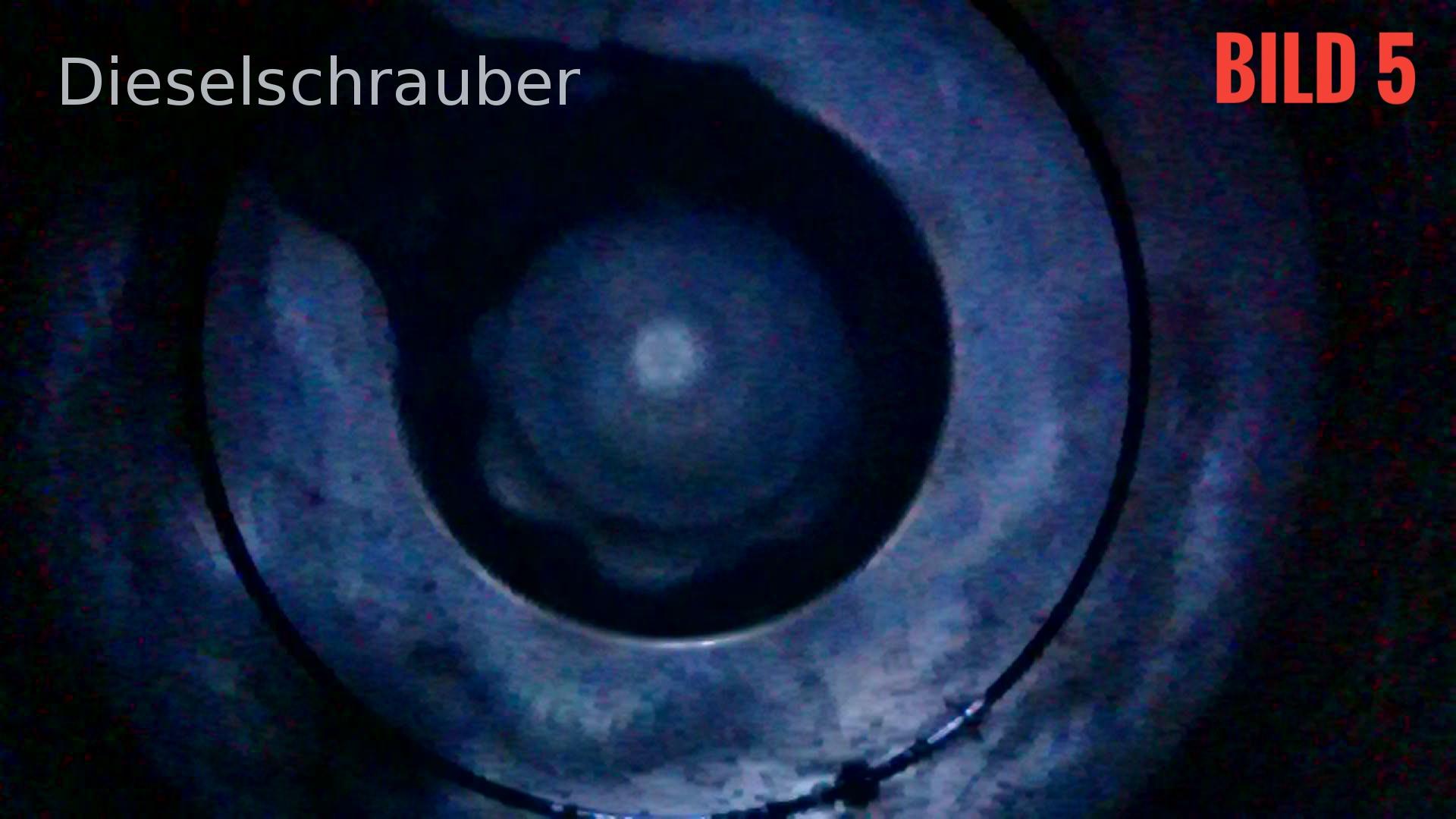

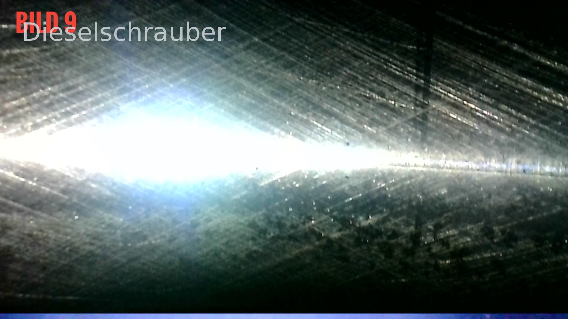

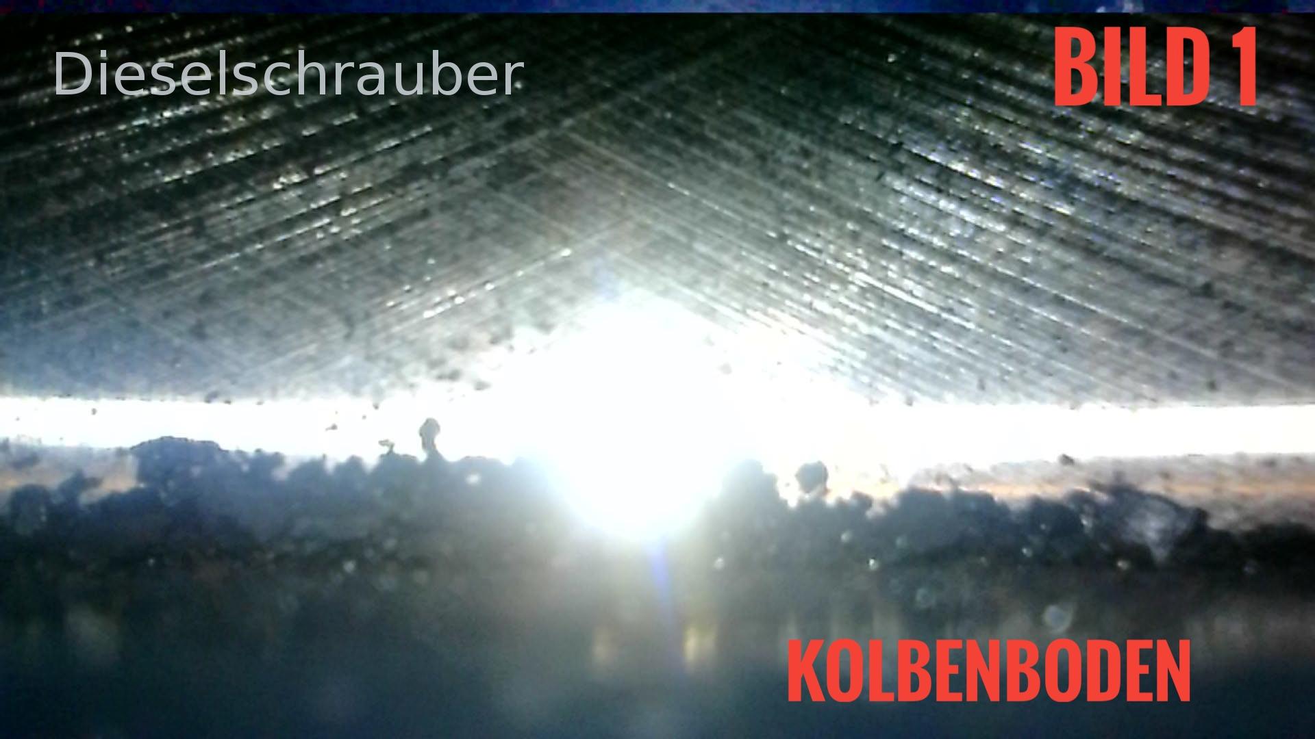

Ciao, ieri ho smontato gli iniettori per farli controllare e...
Ho guardato nella camera di combustione con la mia endoscopia.
Ora ho tre domande a cui devo trovare risposta.
Ecco la traduzione:

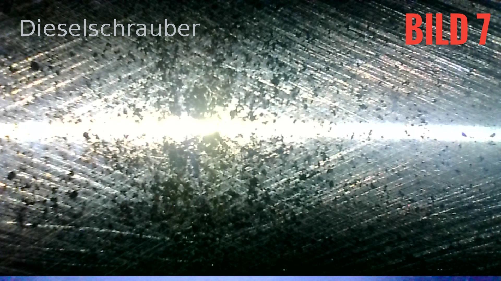

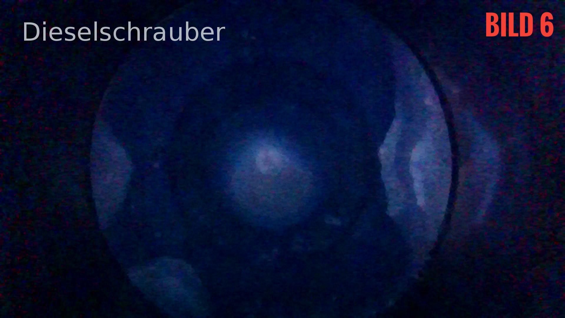

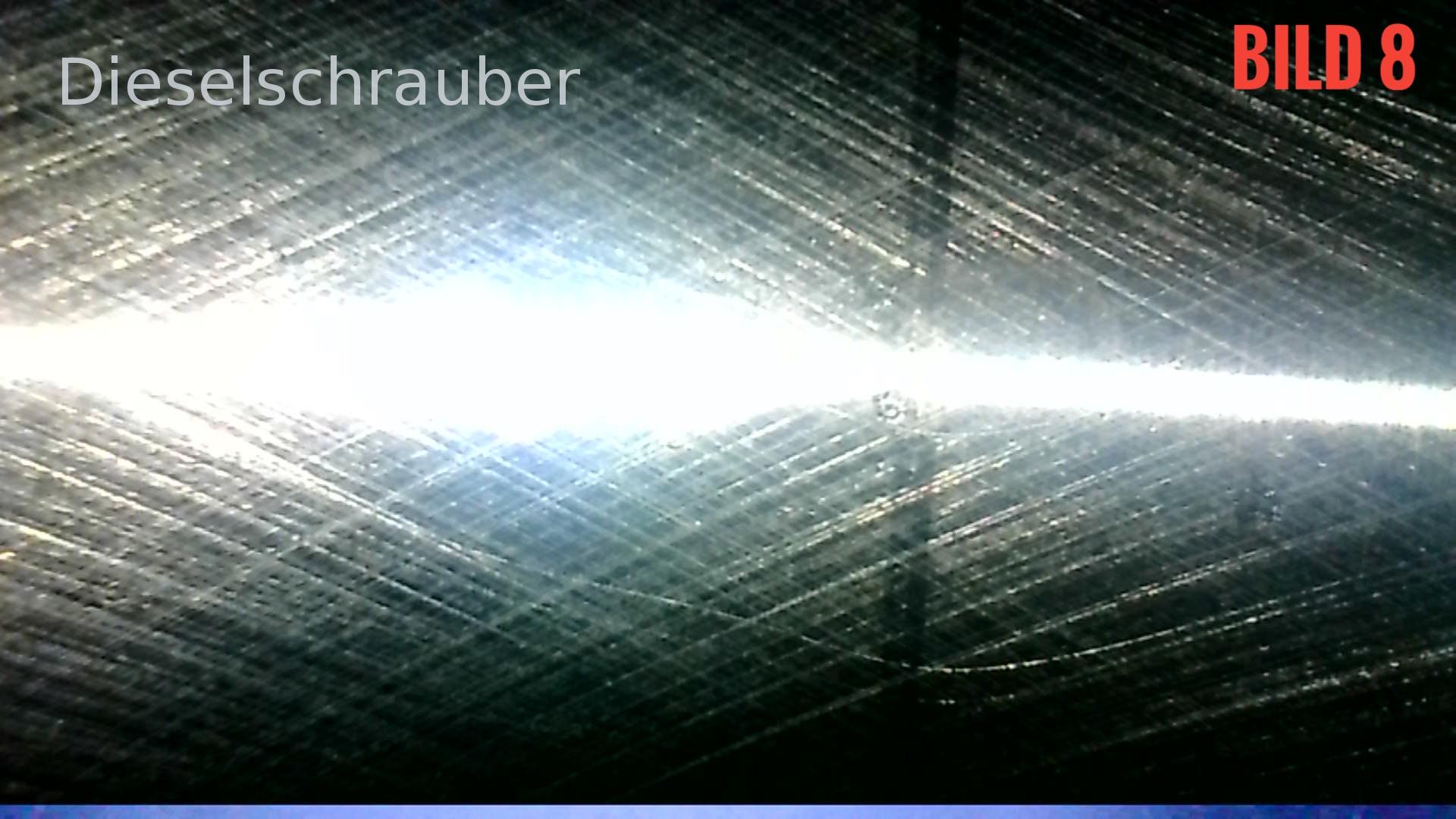

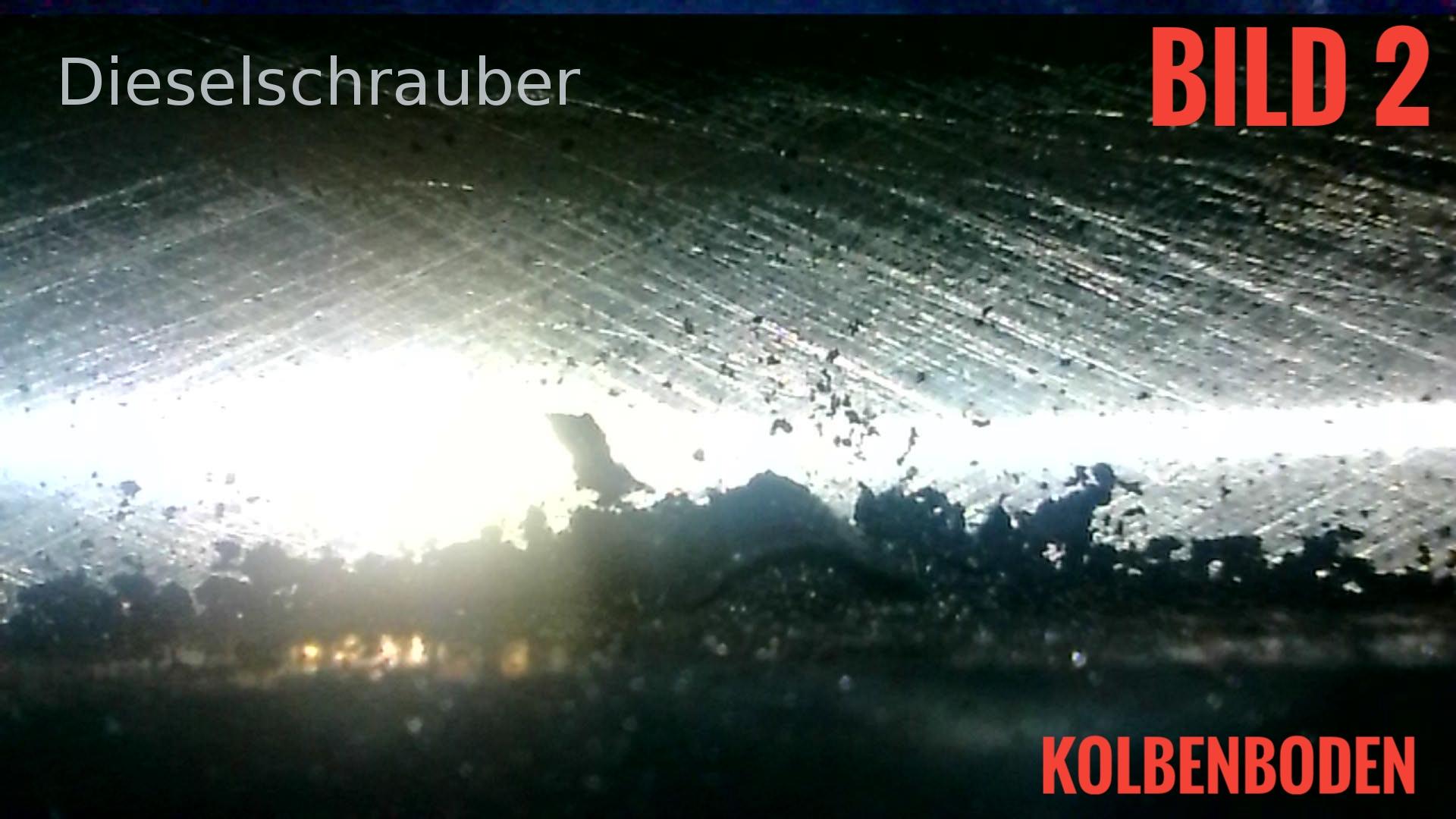

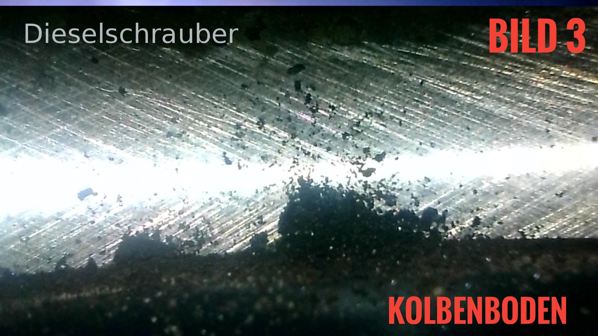

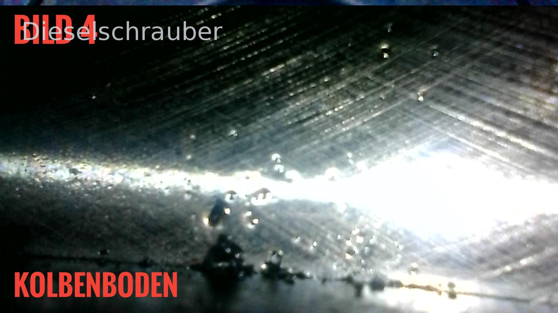

1) Perché alcuni pistoni nella parte superiore non presentano depositi di fuliggine? (Immagini 5 e 6)
2) Le particelle di fuliggine presenti sul fondo del pistone o sulla parete del cilindro sono normali o dannose? (Immagini 1, 2, 3, 4, 7).
3) Cosa le dite riguardo alla rigatura presente sulla parete del cilindro? (Immagini 8 e 9)
L'Audi è del 2014 e ha attualmente quasi 89.000 km.
Spero che possiate aiutarmi, grazie in anticipo.

La presenza o l'assenza di fuliggine può dipendere da iniettori che funzionano in modo diverso...
Le tracce potrebbero essere causate dall'umidità che si forma nel cilindro dopo un periodo di inattività.
Quali sono i tuoi intervalli di cambio dell'olio?
Utilizzi carburante di marca o diesel economico?

Le tracce all'interno del cilindro sono inevitabili; è utile far funzionare il motore a caldo prima di metterlo in deposito per l'inverno e poi spegnerlo, evitando di farlo funzionare durante quel periodo.
Quando mio padre metteva in manutenzione invernale il mietitore Claas Columbus, inseriva stracci imbevuti di olio nel tubo di scarico e nell'attacco del filtro dell'aria.
Adesso rimuoverei le candele di accensione, le pulirei e le rimonterei sul filetto con una pasta ceramica, eventualmente sostituendole. Prestare attenzione alla coppia di serraggio.

Grazie per le vostre risposte.
In realtà, la mia intenzione era solo quella di sostituire le guarnizioni in rame degli iniettori, perché spesso si rompono e diventano difettose nei motori. Pertanto, ho inviato subito gli iniettori per un controllo e ho effettuato una endoscopia.
Quindi, secondo voi, queste piccole quantità di fuliggine visibili nelle immagini 1, 2, 3 e 4 non rappresentano un problema significativo?

È fondamentale pulire accuratamente la superficie dove si trovano le bruciatrici.
Secondo me, il fumo nero nei motori diesel è normale.
