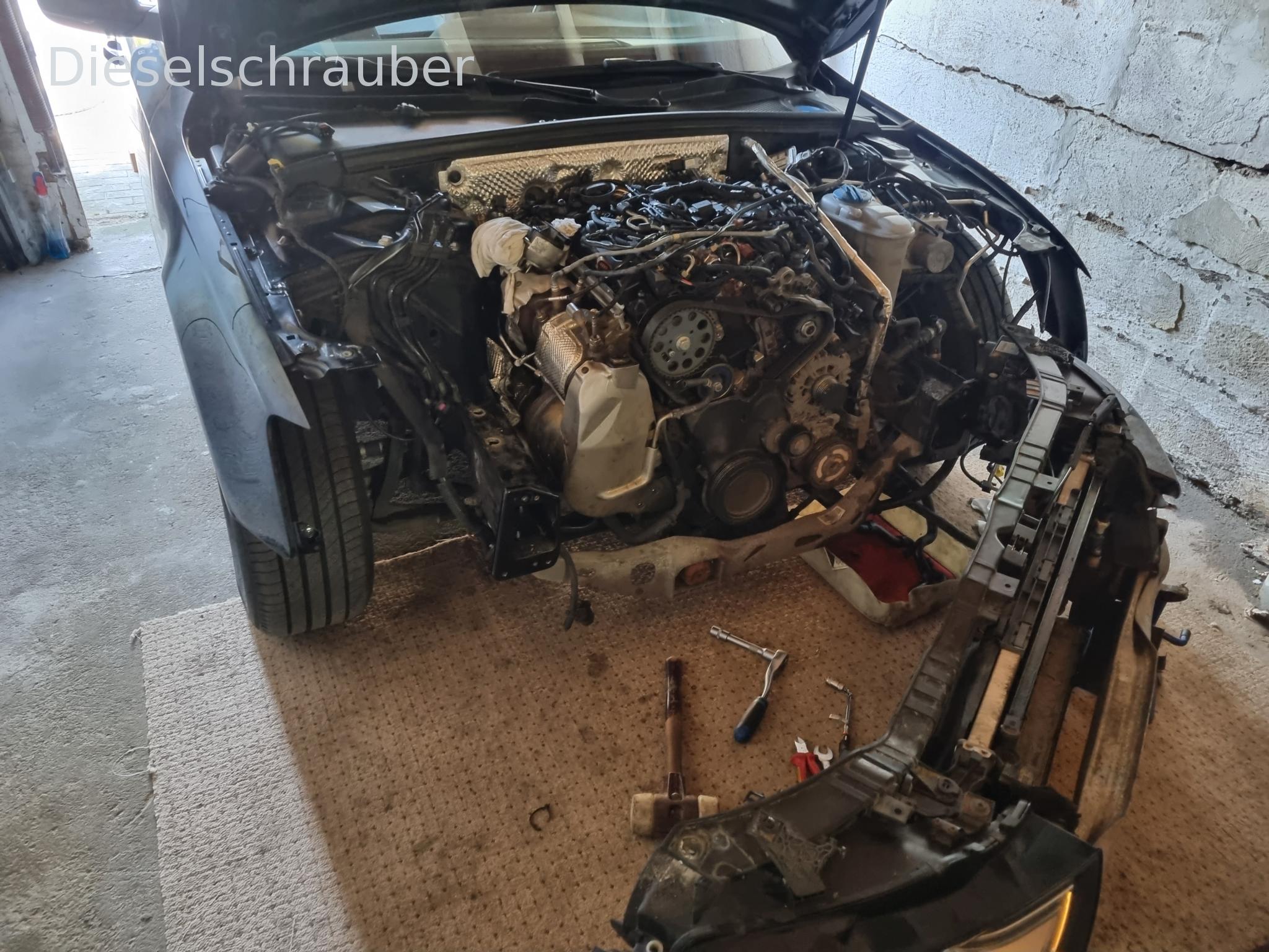

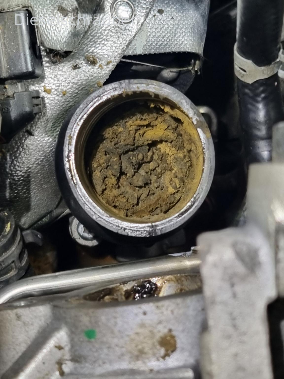

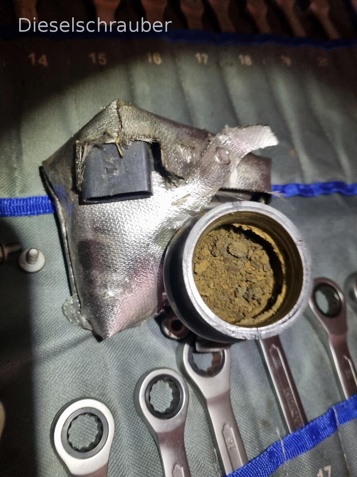

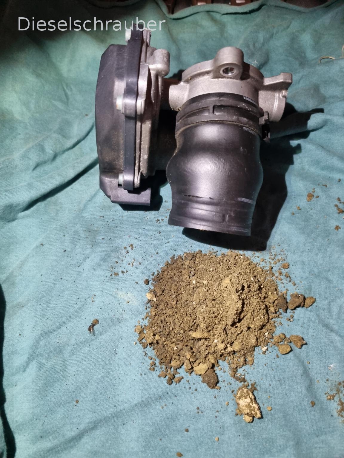

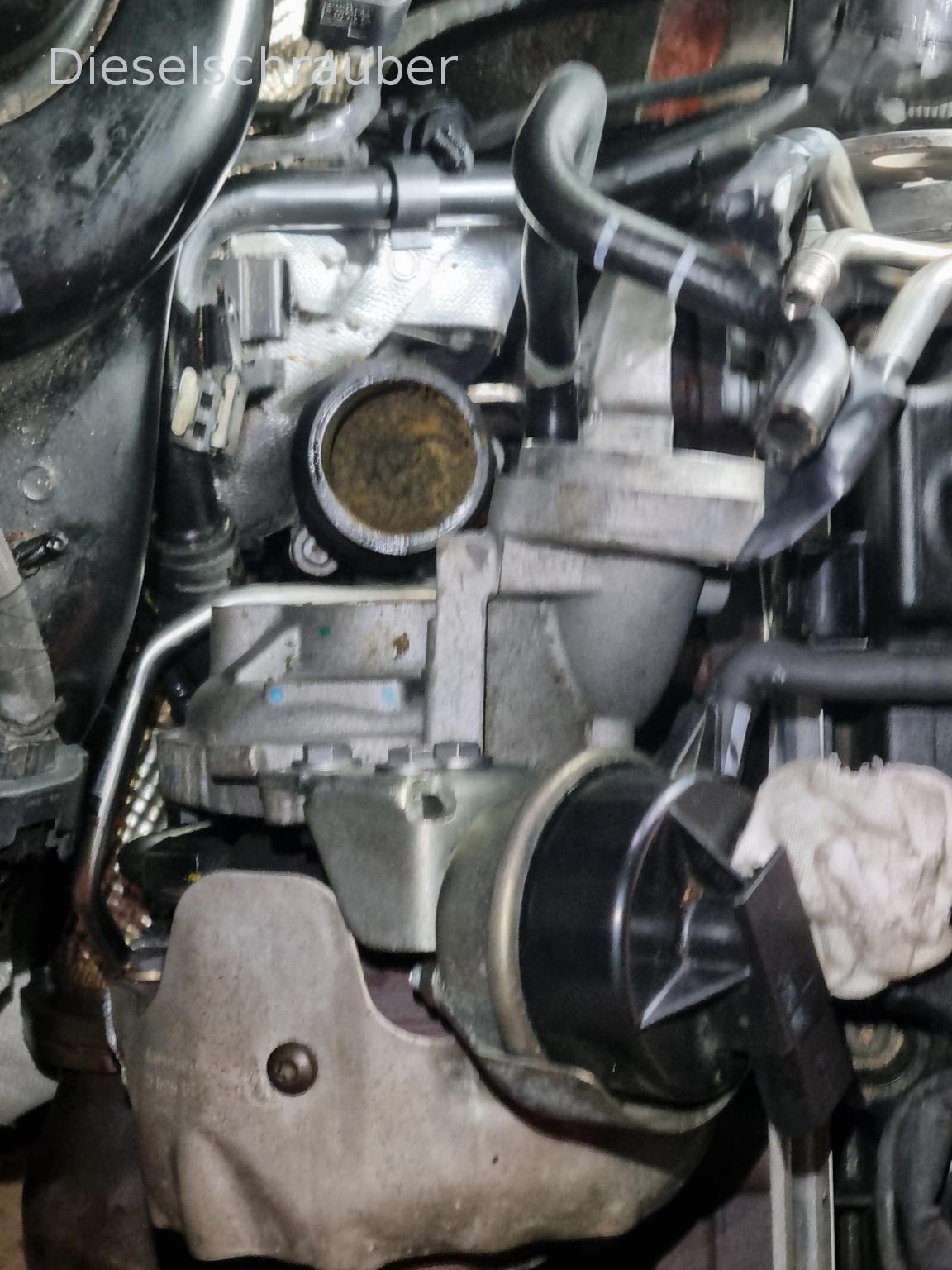

Ciao a tutti,
Dopo una lunga ricerca, il responsabile del problema è stato finalmente individuato e l'errore è stato corretto. Il lavoro richiesto è stato enorme, circa 25-30 ore (incluso il cambio della cinghia di distribuzione).
Invece di descrivere gli errori, semplicemente carico delle immagini, perché, come si dice, un'immagine vale più di mille parole.
 Errore DPF - 19226 - Filtro antiparticolato, banco 1, codice P2002
 Dimensione file:  3.79 MB
 Visualizzato:  4849 volte
 Dimensione file:  2.8 MB
 Visualizzato:  4265 volte
 Dimensione file:  3 MB
 Visualizzato:  6279 volte
 Dimensione file:  1.98 MB
 Visualizzato:  13021 volte
 Dimensione file:  3.28 MB
 Visualizzato:  2700 volte
