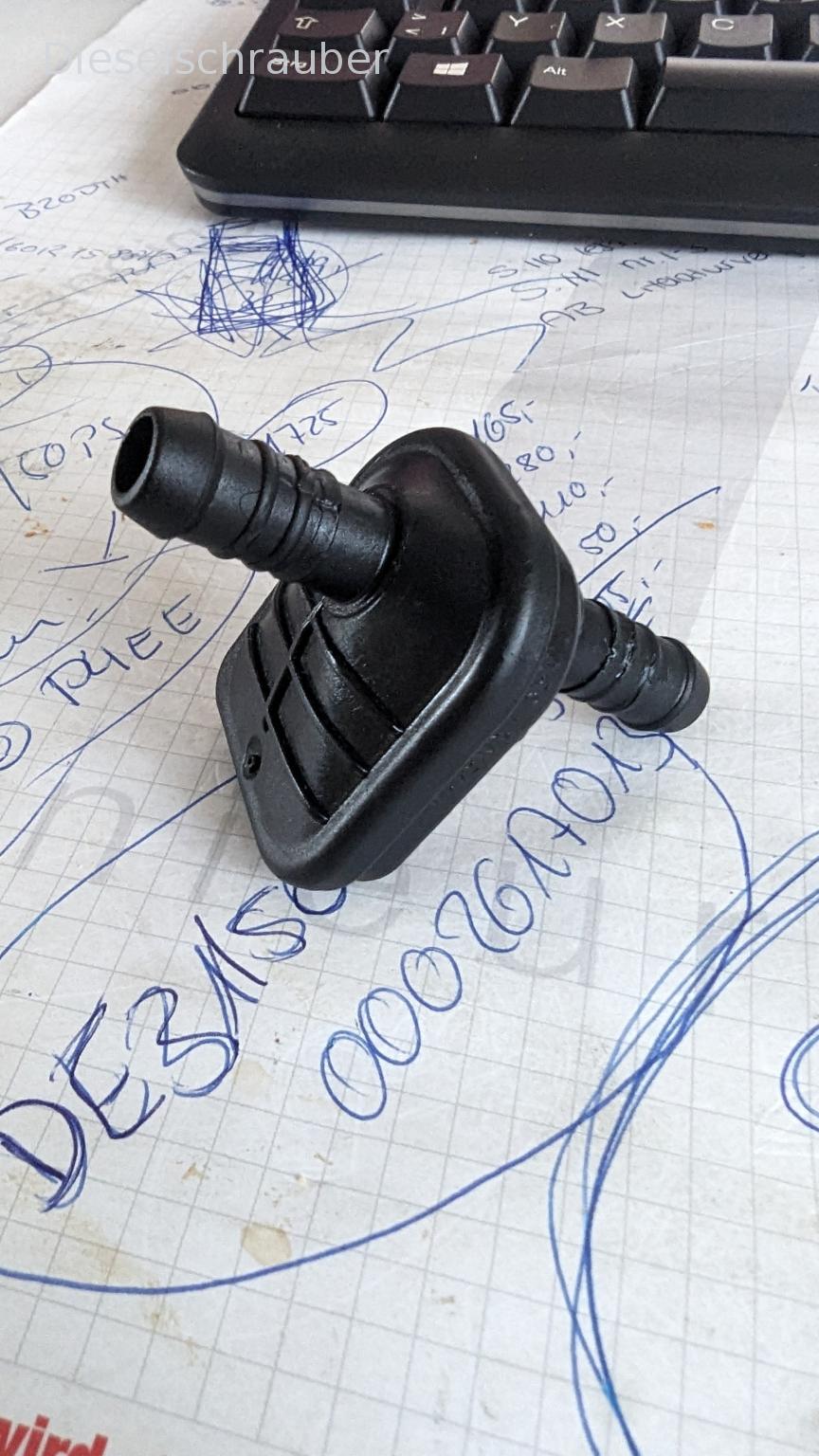

Messaggio31-08-2023, 21:05    Oggetto: Funziona di nuovo Cita
Oggi, nel tardo pomeriggio, ho trovato il problema. Questo componente si trova tra la pompa elettrica sulla parete di spruzzo e la pompa ad alta pressione, e al suo interno è presente un filtro metallico. Non riesco a trovare questo pezzo nel catalogo dei ricambi, e nei disegni esplosi non è presente su questo modello di veicolo. Neanche sull'auto di mia moglie, che è un modello simile, questo componente è installato. Ho rimosso il filtro/setaccio, ho inserito un tubo da 10 come connettore, l'auto funziona e la pompa fa il suo rumore normale.
 P0087, pressione insufficiente nel rail del carburante, Cayenne

Messaggio01-09-2023, 7:55    Oggetto: P0087, pressione insufficiente nel rail del carburante, Cayenne Cita
Se questo filtro si fosse intasato (è intasato), probabilmente ha svolto la sua funzione.
Se ho capito bene, questo filtro è posizionato dopo la pompa, sul lato del serbatoio, e prima del filtro del carburante principale.
Probabilmente, il numero di parte non è stampato. Cosa dice il reparto vendite di ricambi di Porsche?
È possibile pulire il setaccio?

Messaggio01-09-2023, 15:22    Oggetto: P0087, pressione insufficiente nel rail del carburante, Cayenne Cita
Sembra più che sia stato installato successivamente... oppure c'è un codice ricambio Volkswagen?

Messaggio01-09-2023, 16:19    Oggetto: P0087, pressione insufficiente nel rail del carburante, Cayenne Cita
Rüdi ha scritto:
Sembra più che sia stato montato successivamente.....oppure c'è un codice ricambio VW?
È anche interessante. Era installato a filo con la carrozzeria o era inserito in un'apertura della paratia interna?

Messaggio02-09-2023, 8:53    Oggetto: P0087, pressione insufficiente nel rail del carburante, Cayenne Cita
Ralph75 ha scritto:
Eccomi di nuovo. Il veicolo continua a funzionare in modalità di emergenza, ma il codice di errore P0087 non è più presente.
Riguardo alle domande precedenti, la parte che è montata e che vola non ha supporti o elementi simili. Ha un codice ricambio Volkswagen, 059130511a.
È costruito come un filtro di una cappa aspirante, con due griglie metalliche disposte diagonalmente una sopra l'altra.
Ho deciso di installare un compressore MANN WK32/7 con il diametro del tubo di aspirazione appropriato, ovvero 10 mm. Funziona perfettamente, non ci sono segnalazioni di problemi alla pressione del carburante.
