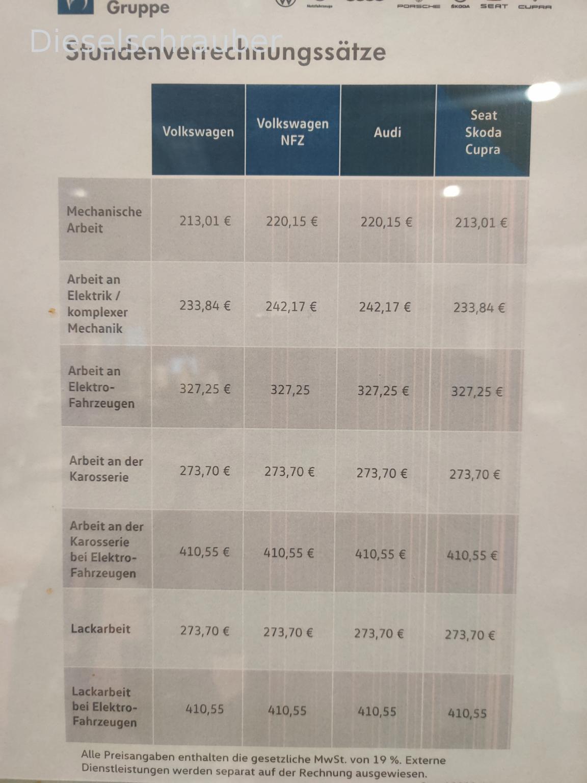

Considerando le tariffe orarie attuali, ho fatto i calcoli presupponendo di volerlo fare io stesso.
 Stundensätze
 Dimensione file:  3.23 MB
 Visualizzato:  277 volte
