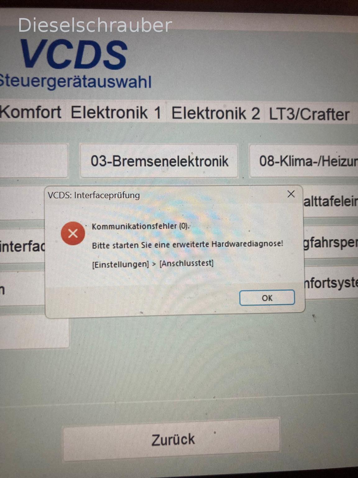

Di tanto in tanto, ricevo domande relative agli aggiornamenti VCDS o agli aggiornamenti del firmware; questo articolo serve a risolvere alcuni problemi che si verificano occasionalmente.
In generale, nei software di diagnostica come VCDS e in molti altri, utilizzati su computer Windows, si possono riscontrare i seguenti tipi di problemi:

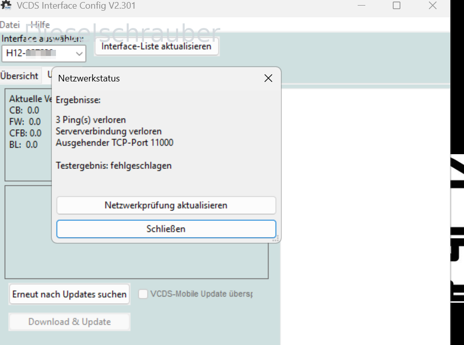

    Per aggiornare il firmware di un HEX-V2 o HEX-NET, determinate porte su Internet devono essere accessibili dai server di Ross-Tech. Verificare i messaggi relativi alla configurazione del firewall o contattare (il reparto IT aziendale) per accertarsi che le porte indicate siano accessibili.

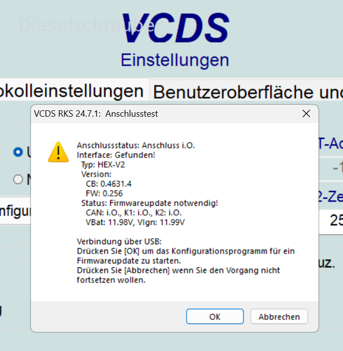

In alcuni aggiornamenti e con nuove funzionalità, VCDS aggiorna non solo il software installato sul PC, ma anche il firmware nel HEX-V2 o HEX-NET. Per questo scopo, viene utilizzato il programma VCIConfig.exe. Proprio di recente, ho riscontrato un caso in cui, presso un cliente, questo programma non era presente (problema dovuto a un antivirus).
Alcuni sistemi IT aziendali sono progettati in modo tale da "nascondere" i messaggi del firewall o dell'antivirus, al fine di non allarmare gli utenti meno esperti o di mascherare l'incompetenza interna. È particolarmente frustrante, perché con questo tipo di problema è difficile capire cosa sta succedendo, e i programmi semplicemente non si comportano come previsto, senza fornire alcun indizio su cosa sia stato "impedito" in background.

 Fehlende Funktionalität im VCDS Interface aufgrund nicht durchgeführten, notwendigen Firmwareupdate(s).

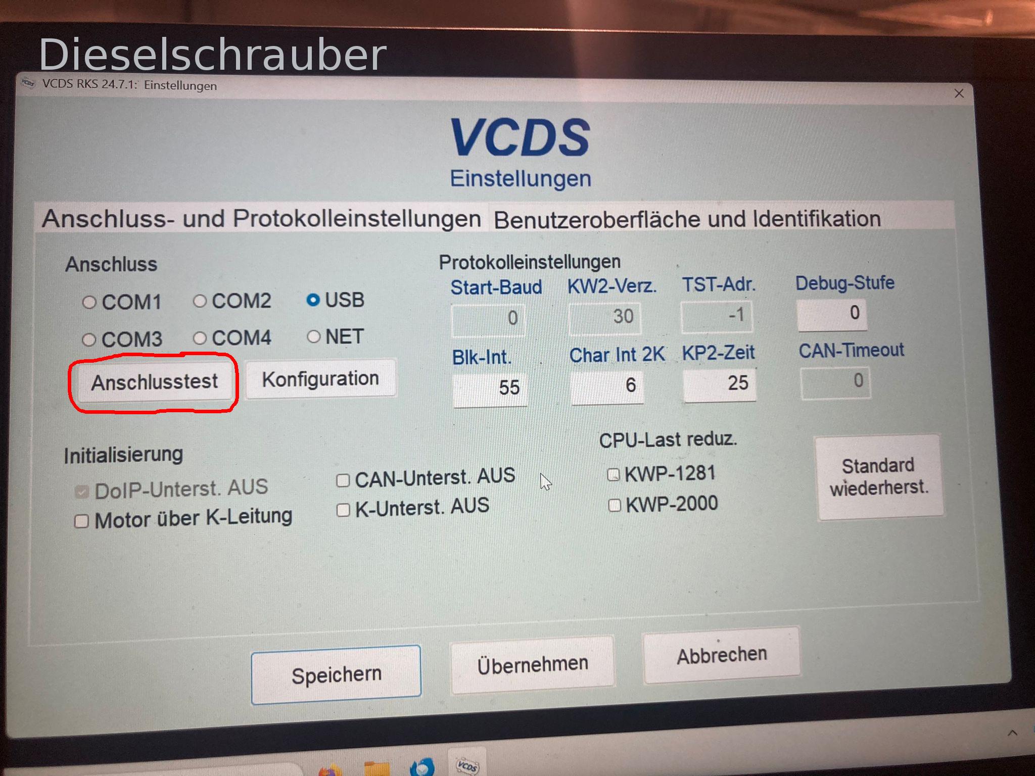

Der Rechner muss zum VCDS Firmwareupdate Internetzugang haben und die entsprechenden Ports erreichbar sein. Wenn die IT von Dritten verwaltet wird, bitte mit Screenshot diese kontaktieren um die notwendigen Port(s) freizuschalten.
Das HEX-V2 bzw. das HEX-NET muss zum Firmwareupdate über USB mit dem Rechner verbunden sein.
