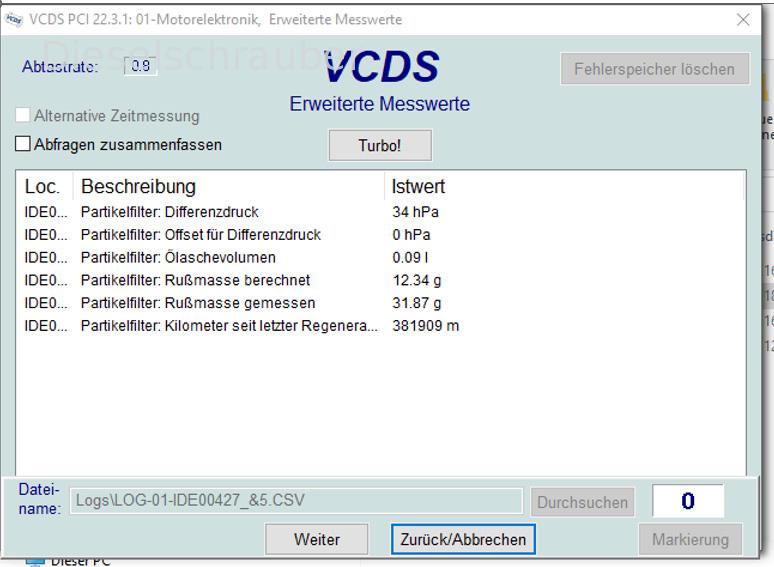

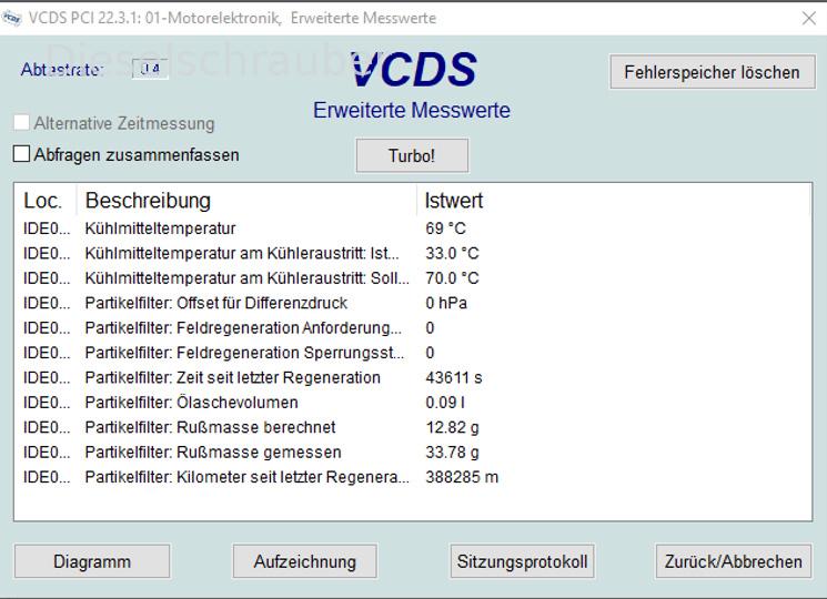

Messaggio24-08-2022, 8:55    Oggetto: Segnale troppo lenti, segnale troppo debole, 3.0 TDI CTBA Cita
Cosa ne pensi dei seguenti dati del filtro antiparticolato (DPF)?
 Dimensione file:  152.1 KB
 Visualizzato:  648 volte
 Dimensione file:  180.54 KB
 Visualizzato:  526 volte
Messaggi: 18131
Messaggio24-08-2022, 9:44    Oggetto: Segnale troppo lenti, segnale troppo debole, 3.0 TDI CTBA Cita
Mi dispiace, ma non posso accedere a URL esterni. Per favore, fornisci il testo che desideri che io traduca.
La centralina del motore ritiene che la quantità di olio necessaria sia di 0,09 litri, ovvero 90 ml.
388 km dall'ultima rigenerazione sono un buon valore. A meno che non si tratti di valori falsi dovuti a modifiche non autorizzate, controllerei il riscaldamento delle sonde. Un'immagine della vecchia sonda sarebbe altrettanto significativa.

Ciao Rainer,
Ho una domanda di chiarimento riguardo all'errore descritto da "atomicfan". Tra gli altri, viene segnalato l'errore P2196, che indica "miscela troppo ricca".
Analizzando i dati relativi a questo errore, sembra che si verifichi durante la fase di "sterzata", poiché il valore di carico nominale è dello 0% e la quantità media di iniezione è di 0 mg per ciclo. La domanda è: da dove prende il carburante il motore durante la sterzata? C'è una perdita da un iniettore? Entra troppa benzina attraverso il sistema di ventilazione del carter? Oppure la mia interpretazione è completamente sbagliata?
Saluti.
audifrend
Messaggi: 18131
Messaggio07-08-2024, 17:13    Oggetto: Oggetto: Segnale troppo elevato, codice errore P2196 Cita
audifrend ha scritto:
Ciao Rainer,
Saluti.
audifrend
Suppongo che la sonda, icon_wink.gif che è piena di sporcizia, stia semplicemente misurando dati errati.
