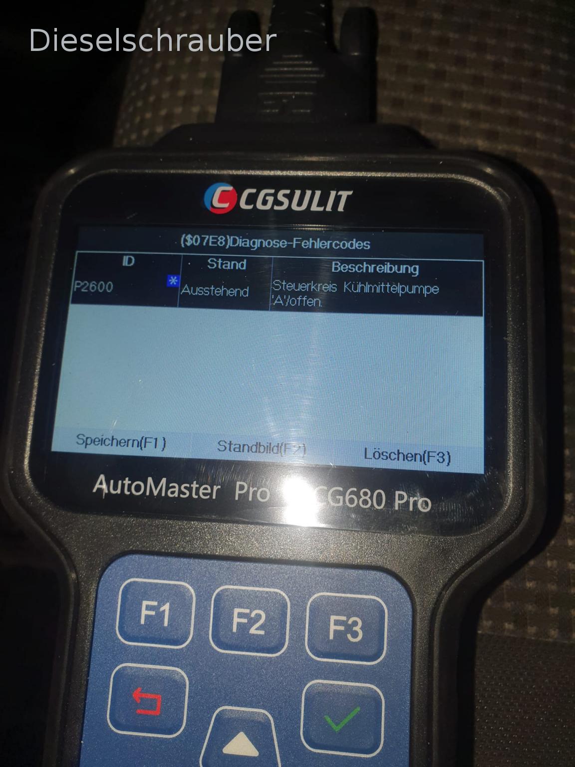

Abbiamo un problema con un Mercedes Vito 1313 BRJ: la spia del motore si accende continuamente e segnala un errore.
Errore nel circuito elettrico della valvola di commutazione della pompa del liquido di raffreddamento.
Abbiamo già sostituito il termostato elettrico, ma non abbiamo ancora trovato una pompa aggiuntiva!
Qualcuno ha mai avuto questa esperienza?

Controllerei innanzitutto l'impianto cablaggio fino alla centralina per verificare la presenza di danni causati da roditori o abrasioni. Inoltre, verificherei che tutti i pin dei connettori facciano contatto e che nessuno sia allentato.

La spina del solenoide di commutazione (Y19/10) si trova sotto la copertura del motore. I cavi sulla spina sono spesso fragili. Avete già controllato la spina?
L'alimentazione elettrica proviene dalla centralina del motore, pin 31, mentre l'altro cavo è collegato al pin 9 della centralina del sistema di preriscaldamento.
