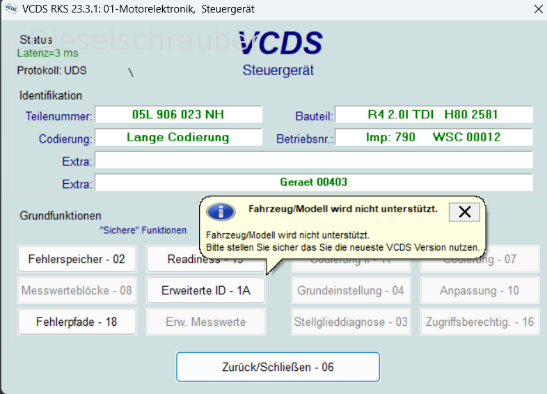

Possiedo un HEX-V2 da alcuni anni, che ho acquistato nell'ambito di un aggiornamento hardware. Ho usato l'apparecchio pochissimo, ma volevo rimetterlo in funzione a causa di un veicolo che ho acquistato di recente.

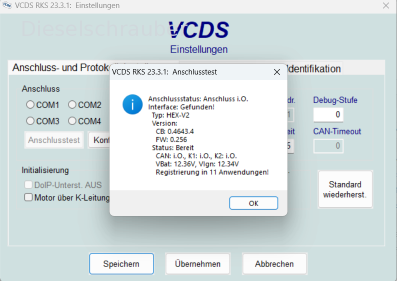

Sul mio notebook con Windows 11, ho installato l'ultima versione di VCDS (scaricata dal negozio dieselschrauber).
Quando eseguo il test di connessione, mi viene indicato che tutto è a posto.
Se clicco su una centralina, mi viene indicato che il veicolo/modello non è supportato.
Il mio veicolo è un VW T6.1 California MJ20232024.
A cosa potrebbe essere dovuto?
Anticipatamente, grazie mille per l'aiuto.

VCDS viene bloccato da qualche tipo di firewall?

MJ 2023 indica una produzione a partire da luglio 2022. In linea di principio, VCDS 23.3 dovrebbe già essere in grado di gestire questo. Avrei capito un messaggio da VCDS che indica la mancanza di dati per alcuni centraline specifiche. Altre centraline sono accessibili? Una scansione dell'auto sarebbe importante.
Windows 11 sta facendo uno scherzo?
È compatibile con VCDS 23.11 di Ross-Tech (scaricabile dal loro sito, che è in inglese)?

Ciao a tutti.
Grazie mille per le vostre rapide risposte.
Il veicolo ha circa 1,5 mesi. Non so se sono stati installati nuovi dispositivi di controllo o altro.
Nell'allegato, ho incluso il risultato della scansione automatica che ho appena effettuato.

Probabilmente mancano i file Lbl. Scarica l'ultima versione di VCDS di Ross-Tech.
Modifica: Il veicolo è forse un modello MJ2024? MJ2023 e 1,5 mesi non sono compatibili.

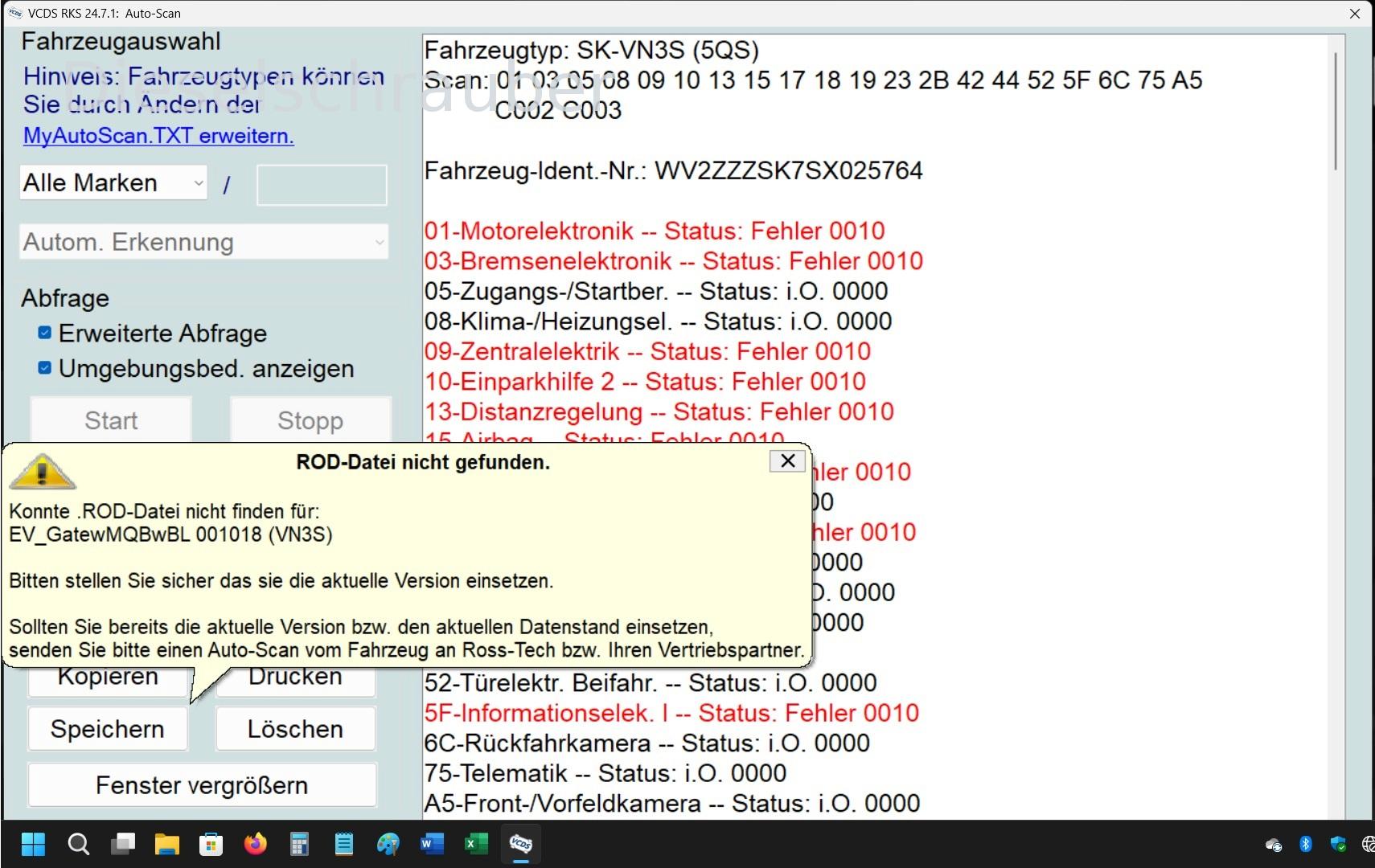

Ho anche un veicolo non supportato (Caddy MJ 2024). In passato, avevo già fatto una richiesta di assistenza per questo veicolo. A differenza della mia richiesta precedente, purtroppo non ho ricevuto alcuna risposta. Ecco, quindi, un'altra volta la pubblicità dell'auto.
Cordiali saluti.
Scan-WV2ZZZSK7SX025764-20241028-1553.txt
 Veicolo/modello non supportato
Scarica
 Nome file:  Scan-WV2ZZZSK7SX025764-20241028-1553.txt
 Dimensione file:  6.39 KB
 Scaricato:  110 volte

Messaggio14-11-2024, 11:26    Oggetto: Programma nuovo - risultato simile Cita
Buongiorno,
Purtroppo, anche il mio tentativo di oggi è fallito.
LG.
