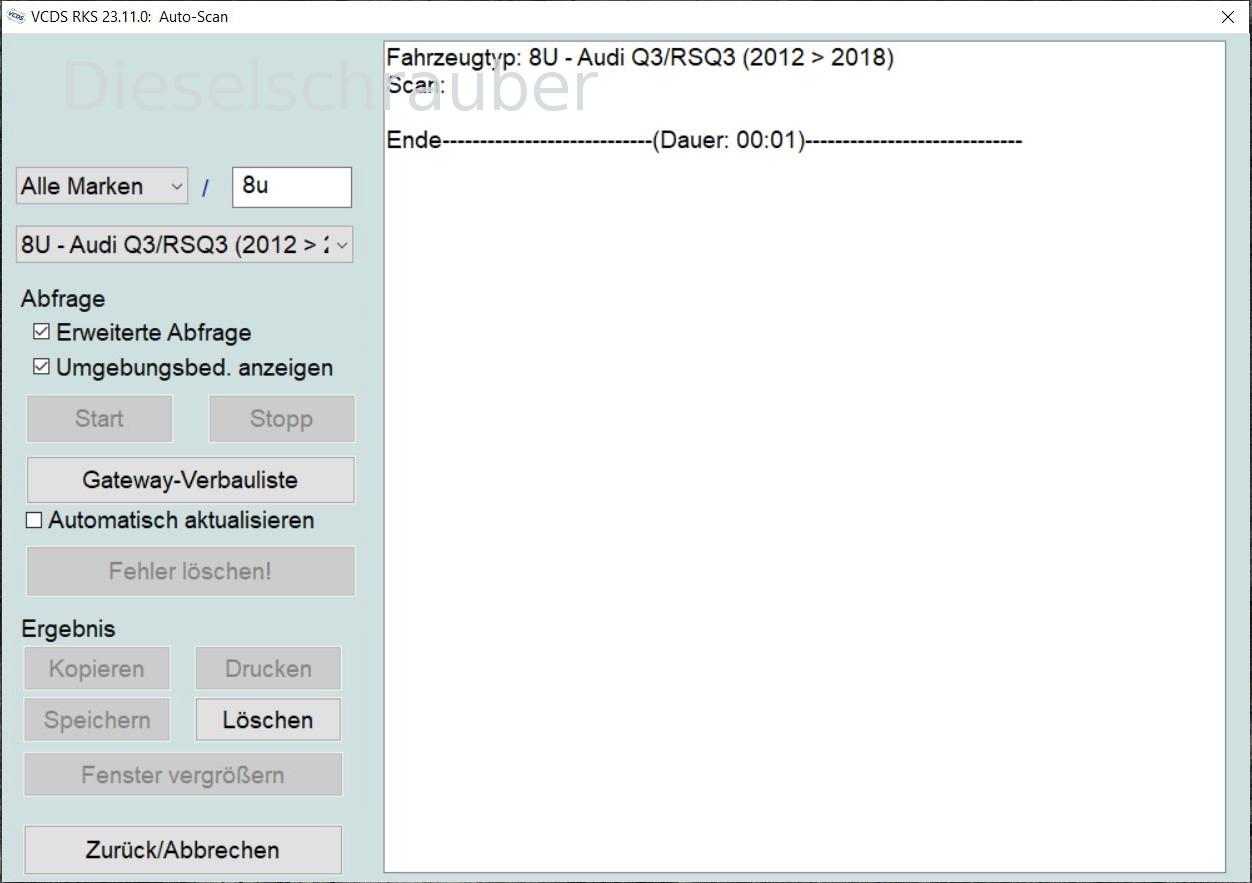

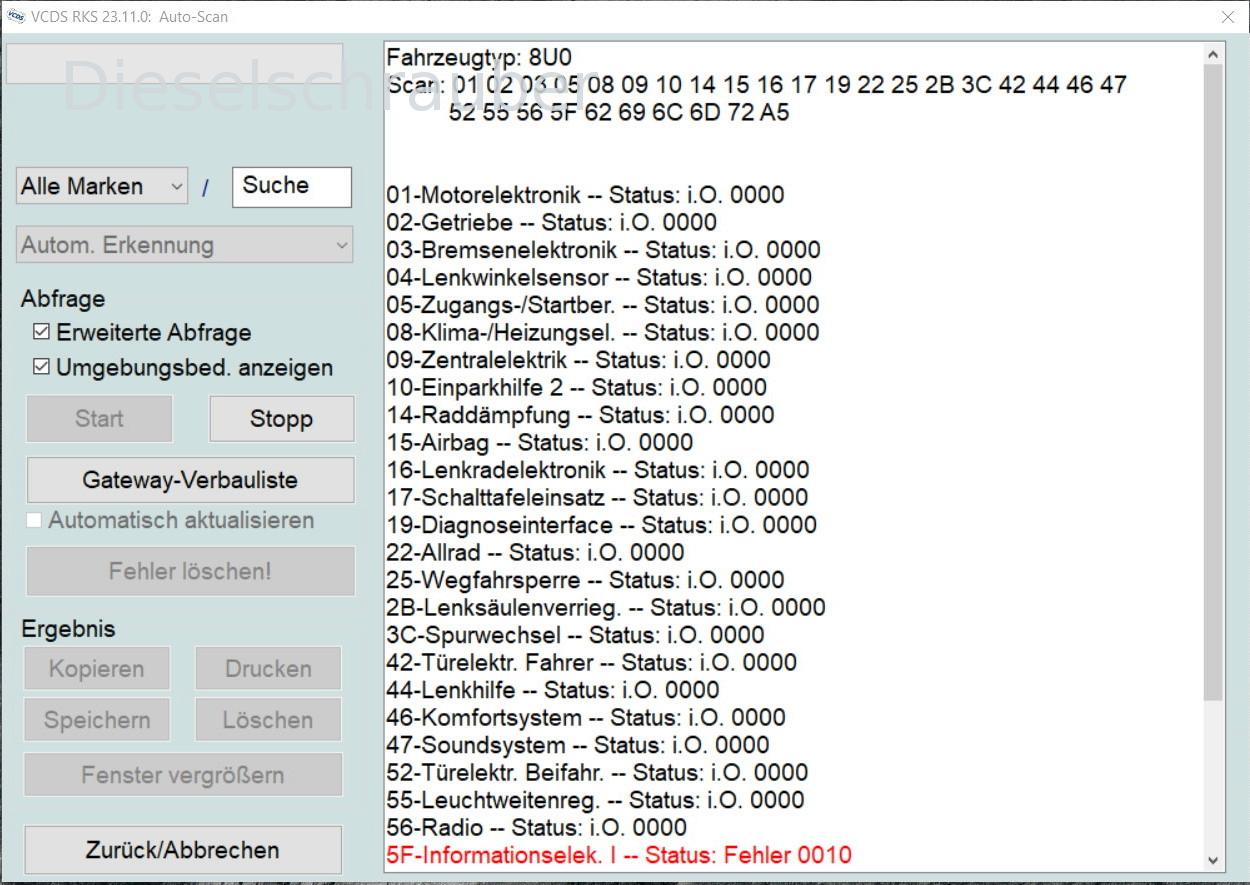

Ciao a tutti,
Finora, per un Audi Q3 8U, ho sempre inserito "8u" come tipo di veicolo e ho avviato la scansione automatica. Da alcuni mesi (a partire da un aggiornamento successivo alla versione 23.3.1.0, e forse già dalla versione 23.11.0.1 nel mio caso), questa funzione di preselezione non funziona più. Devo lasciare il campo vuoto e utilizzare la modalità di riconoscimento automatico, nel qual caso anche il codice "8U" viene riconosciuto come "8U0".
Vedi le schermate allegate per maggiori dettagli.
In un Skoda Fabia con targa NJ5, accade la stessa cosa, quindi il problema non è dovuto al modello 8U icon_wink.gif.
Qualcuno conosce questo comportamento? Ultimamente sto sbagliando qualcosa, oppure c'è stato qualche cambiamento in VCDS?

Ciao Tino,
È emerso quanto segue:
Ross-Tech ha scritto:
Suppongo che questo sia correlato al bug di scansione automatica di DRV (che non è stato effettivamente risolto, ma è stato affrontato solo superficialmente). Per favore, verificate con lui se questo è coerente con la versione inglese e, in caso affermativo, idealmente fornite un video/una serie di Screenshot che ci permettano di riprodurre il problema.
"Suppongo che questo sia collegato al bug dello scanner automatico del DRV (che non è stato ancora risolto completamente, ma è stato corretto solo superficialmente)." "Si prega di verificare con lui se questa situazione corrisponde alla versione inglese e, in caso affermativo, fornire idealmente un video/una serie di Screenshot che ci permettano di riprodurre il problema."

Messaggio14-05-2024, 20:53    Oggetto: VCDS Autoscan: la funzione di preselezione del veicolo non funziona più Cita
Ciao Rainer,
Certamente. Con l'attuale versione inglese (24.5.0), si verifica lo stesso problema. Ho documentato tutto in un video (privato) su YouTube:
[url][/url]
Se dovessero sorgere problemi da risolvere nella comunicazione tra l'interfaccia e il veicolo, fatemelo sapere. Posso ancora dedicare del tempo fino a venerdì, poi partirò per due settimane di vacanza.
È Uwe quello con cui sei in contatto? Puoi tranquillamente dargli il mio indirizzo email, così non dovrai fare da "intermediario". Documenterei sicuramente i passaggi qui.
Grazie!

Messaggio15-05-2024, 17:50    Oggetto: VCDS Autoscan: la funzione di preselezione del veicolo non funziona più Cita
Grazie e ringrazi anche lui per il video, è stato di grande aiuto. Il problema è stato riprodotto e risolto. Includeremo quella correzione nel prossimo ciclo di rilascio, poiché si tratta di una modifica delle risorse.
"Grazie e ringrazi anche lei per il video, è stato di grande aiuto. Il problema è stato riprodotto e risolto." Risolvereemo il problema nel prossimo ciclo di rilascio, poiché si tratta di una modifica delle risorse.
