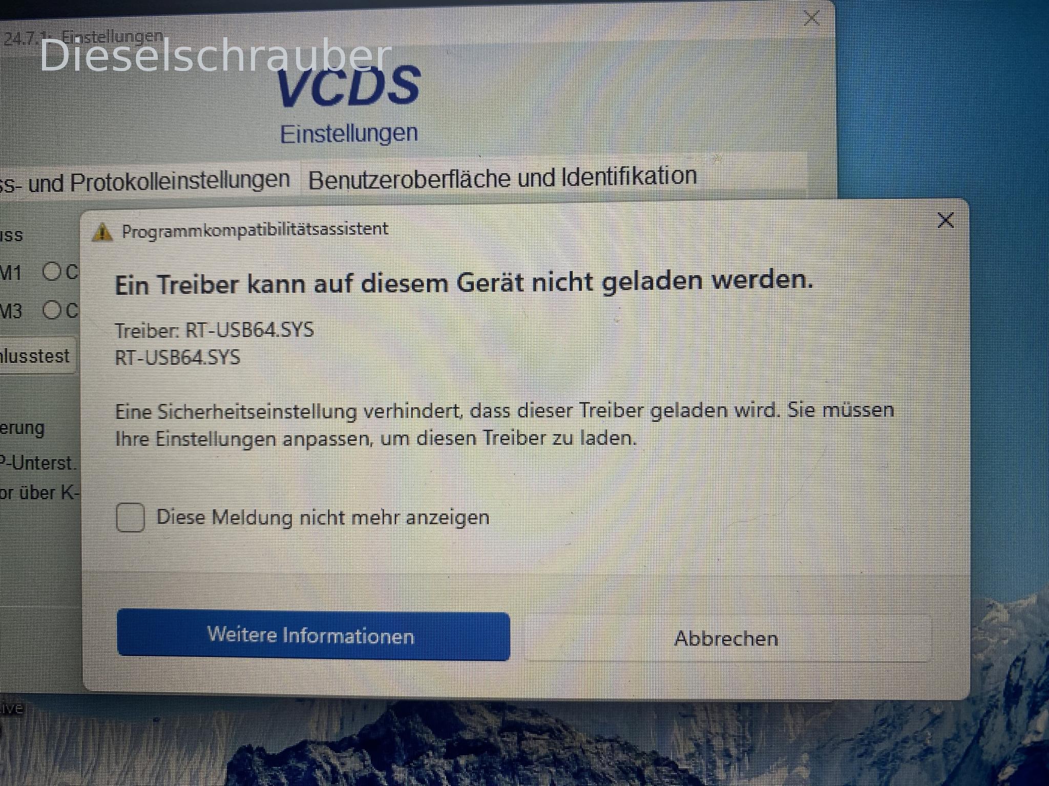

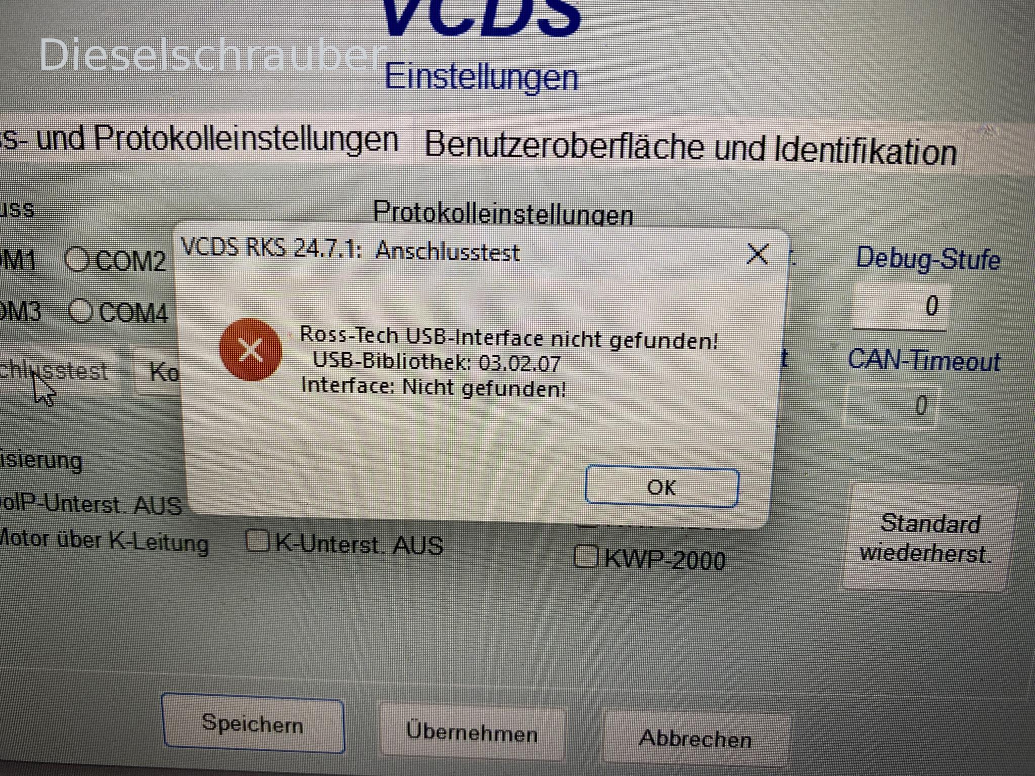

Ciao a tutti, il mio VCDS non si avvia più. Vedi le foto.
Sarei molto grato per qualsiasi aiuto. Wolfgang.

Messaggio19-11-2024, 19:23    Oggetto: Interfaccia USB Ross-Tech non trovata! Cita
Cliccare su "Ulteriori informazioni"?

Messaggio19-11-2024, 19:48    Oggetto: Interfaccia USB Ross-Tech non trovata! Cita
Ciao Rainer, ho cliccato su "ulteriori informazioni" e ho riavviato il computer, ma non funziona. Saluti, Wolfgang.

Messaggio19-11-2024, 20:01    Oggetto: Interfaccia USB Ross-Tech non trovata! Cita
Sì, e cosa viene visualizzato nella sezione "Ulteriori informazioni"? Il computer indica chiaramente che non riesce a caricare il driver perché una determinata impostazione lo impedisce.

Messaggio19-11-2024, 20:57    Oggetto: Interfaccia USB Ross-Tech non trovata! Cita
Tutto a posto. Ho cancellato il driver.
VCDS è di nuovo operativo. Grazie mille per l'aiuto.

Messaggi: 18128
Messaggio19-11-2024, 22:58    Oggetto: Interfaccia USB Ross-Tech non trovata! Cita
Saluti Wolfgang
Beh, forse qualcuno ha avuto lo stesso problema e vorrebbe spiegare qual era il problema.
Potrebbe essere un driver per amd64 su un sistema ARM...
Saluti, Rainer.

Messaggio20-11-2024, 10:32    Oggetto: Interfaccia USB Ross-Tech non trovata! Cita
Ciao Rainer,
Ho avviato un aggiornamento HP e, dopo 20 minuti, i problemi sono stati risolti.
Grazie per l'aiuto. Wolfgang.

Messaggio20-11-2024, 12:07    Oggetto: Interfaccia USB Ross-Tech non trovata! Cita
Ciao Rainer,
Ok, quindi qualcosa è cambiato in Windows e poi ha funzionato.
Grazie, ho capito.

Messaggio26-11-2024, 21:57    Oggetto: Interfaccia USB Ross-Tech non trovata! Cita
Il problema è dovuto a un aggiornamento di sicurezza per Windows 11; non so se anche Windows 10 ha ricevuto questo aggiornamento di sicurezza.
Dipende dall'isolamento del kernel, che può essere disattivato nelle impostazioni di Windows, in "Privacy e sicurezza" -> "Sicurezza del dispositivo".

Messaggio27-11-2024, 6:15    Oggetto: Interfaccia USB Ross-Tech non trovata! Cita
Ciao Turbinchen,
Ho Windows 11 e questo è stato il motivo dei problemi.
Saluti, Wolfgang.
