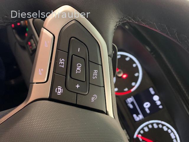

Ecco un'altra foto del volante, forse può essere utile...
I tasti sarebbero presenti.

vag-driver
Iscritto il: 03/01/2015
Messaggi: 938
dieselschrauber e Turbinchen piace questo.
Messaggio11-04-2022, 16:20    Oggetto: Aggiornamento del sistema GRA per VW T-Cross Cita
Suppongo che questa codifica non possa essere eseguita con VCDS. Probabilmente, questo può essere fatto solo tramite il server centrale, in modo che la lista degli equipaggiamenti venga correttamente inserita nel database, evitando così che la codifica venga reimpostata durante la prossima visita all'officina.
