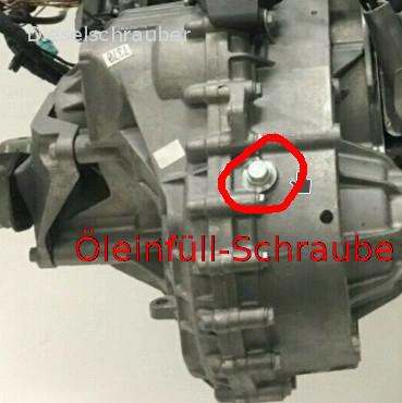

Ho forse del Pattex sugli occhi? Non riesco a trovare da nessuna parte il tappo di riempimento dell'olio. Solo la vite di scarico.
Dove si trova il tappo di riempimento dell'olio? Secondo il manuale di servizio, dovrebbe essere dietro l'albero di trasmissione, sul lato del passeggero. Ma non è così. Neanche nella parte anteriore, vicino all'avviatore.
È quella la vite nell'immagine? Si trova sul retro del differenziale.

Mi sono chinato sotto l'auto, sembra proprio che sia il tappo di riempimento. All'interno non si percepisce la presenza di olio, la vite ha un odore di olio del cambio ed è dotata di un anello di tenuta.
Adesso aggiungo semplicemente 1 litro, dato che una parte del liquido sarà andata persa a causa della guarnizione dell'albero danneggiata.
Non mi sento di riempire fino al bordo inferiore della vite, perché sembra che sia posizionata un po' troppo in alto per essere utilizzata come riferimento per il livello del liquido.

Ciao Rainer,
Hai ricevuto un messaggio privato.
Esistono due versioni del cambio manuale a 6 marce: una con tappo di riempimento e una senza.
Se hai la versione senza tappo di riempimento, per effettuare il rabbocco è necessario rimuovere l'interruttore della retromarcia (codice 02T 945 415 P).
Il cambio viene riempito tramite un tubo di 10 mm di diametro e un imbuto, utilizzando 2,7 litri di olio.
Org. Numero di parte: G 052 527 A2.
Cordiali saluti.
Michael.

Ciao Michael,
Grazie mille! L'ho versato ora attraverso la vite posteriore del cambio.
Dopo la fuoriuscita, ho perso almeno mezzo litro.  Sulla guarnizione dell'albero di collegamento, si notava solo una zona "appiattita" sulla labbro esterno della guarnizione. Potrebbe essere che io stesso abbia causato il danno durante la rimozione.
Ciò che è stato notato è un anello di tenuta (O-ring) posizionato all'esterno dell'albero di collegamento, sull'albero di trasmissione. Questa era divisa in due parti, e forse le parti separate hanno compromesso la funzione di tenuta della guarnizione in gomma, anche se non riesco a immaginare come.
Non sono riuscito a individuare una causa precisa per la perdita. Ho appena sostituito l'albero di trasmissione con uno nuovo e con una nuova guarnizione. Un test di 10 km non ha mostrato alcuna traccia di olio, e a quanto pare non c'è nemmeno un eccesso di olio, altrimenti sarebbe già fuoriuscito da qualche parte.
Quando ho tempo e voglia, mi procuro una pompa per l'apertura di scarico del cambio. Olio vecchio fuori, olio nuovo dentro, fatto.
