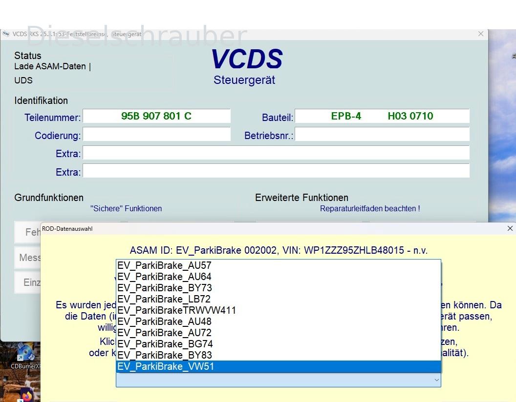

Solo una domanda, e spero di non fare figuracce, non sono molto esperto in materia di diagnosi, se capite cosa intendo.
Per quanto ne so, questo tipo di veicolo si basa sull'Audi Q5.
Ho collegato temporaneamente il dispositivo VCDS e ho potuto verificare che è effettivamente possibile leggere i dati delle centraline elettroniche.
In questo caso specifico, mi riferisco all'unità di controllo del freno di stazionamento con il numero 95B 907 801 C.
Messaggio: nessuna informazione ROD disponibile, questo è il testo approssimativo. Tuttavia, alcune informazioni vengono proposte icon_eek.gif.
Secondo la mia comprensione, dovrebbe avere la stessa struttura del modello 8K0 prodotto dal gruppo Volkswagen.
Qualcuno ha un'idea di quale sia il nome di questo file ROD?

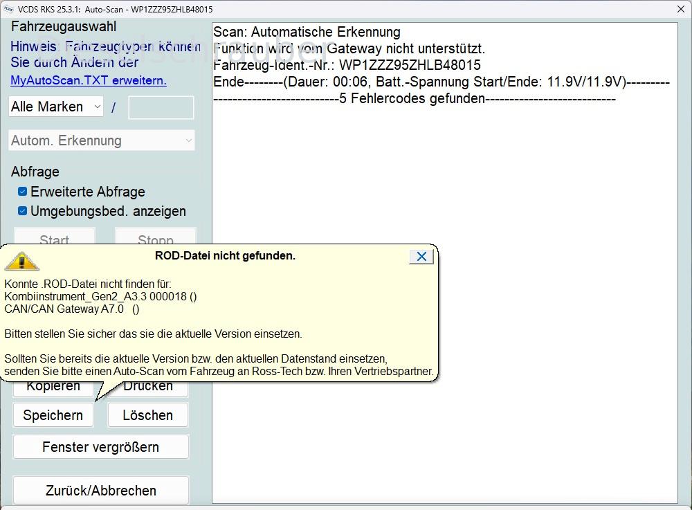

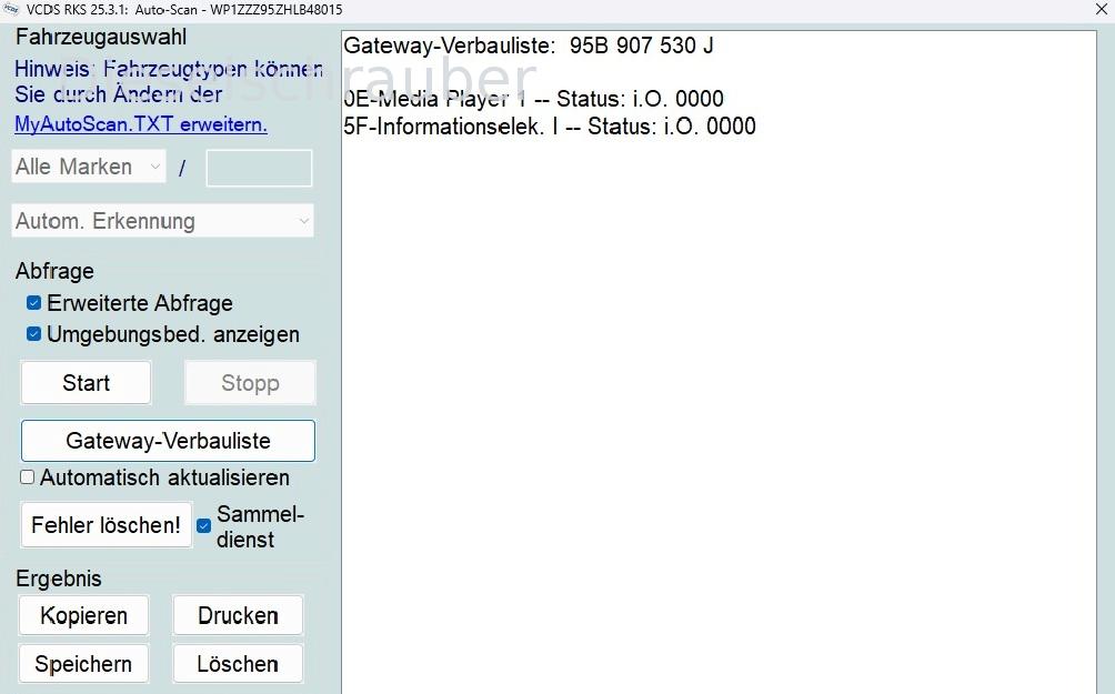

Curiosamente, anche se la centralina non è presente nella lista dei componenti installati, a volte è comunque possibile leggerne i dati, ad esempio quelli della centralina dell'impianto frenante.

Messaggio26-07-2025, 17:50    Oggetto: Porsche Macan 95B: Diagnosi con VCDS Cita
Grazie, ci sto lavorando!

Messaggio03-08-2025, 16:30    Oggetto: Porsche Macan 95B: Diagnosi con VCDS Cita
Ho appena avuto la possibilità di provare brevemente la versione beta e, anche durante la scansione automatica, vengono rilevati solo i componenti come nella versione normale.
La scansione degli indirizzi è ancora in corso, ma è stata interrotta a causa della mancanza di tempo.

Messaggio10-08-2025, 9:55    Oggetto: Porsche Macan 95B: Diagnosi con VCDS Cita
Notizie:
Ross-Tech ha scritto:
Ciao Rainer,
Grazie per le scansioni. Se al cliente viene offerta una selezione di componenti sostitutivi (ROD), allora quello proveniente da un Q5 del 2017 sarebbe probabilmente la scelta migliore.
EV_ParkiBrake_AU48.rod
Si tratta ancora di un'applicazione non supportata. Pertanto, se si verificano effetti indesiderati, il cliente ha scelto questa opzione. Tuttavia, se fosse la mia auto, proverei a risolvere il problema seguendo questi passaggi:
https://wiki.ross-tech.com/wiki/index.php/Audi_A4_(8R/8K)_Parking_Brake_EPB-4
Cordiali saluti,
Andy

Messaggio17-01-2026, 11:56    Oggetto: Porsche Macan 95B: Diagnosi con VCDS Cita
Integrazione, feedback:
A causa dell'indicatore di usura, ho dovuto sostituire i freni e per farlo ho utilizzato il file ROD suggerito.
Funziona perfettamente con questo.
Da precisare, solo la regolazione della sella e il cambio del rivestimento sono stati eseguiti. Non ho voluto testare altro icon_wink.gif.
