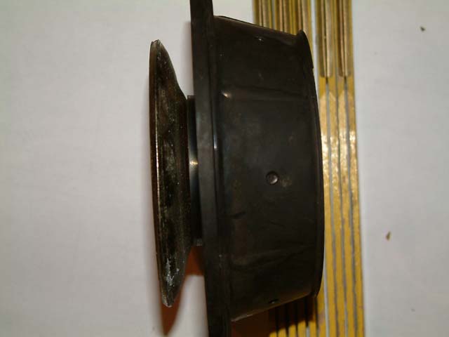

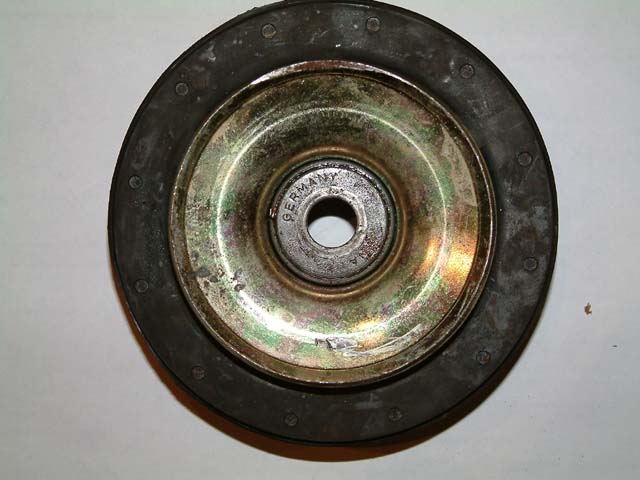

Ecco alcune immagini del 'problema'.
Come si può facilmente notare, il disco a molla è saldamente collegato alla gomma. La barra del pistone dell'ammortizzatore è posizionata sul cuscinetto a rulli assiali. Durante la sterzata, la barra del pistone è guidata in modo eccellente dal cuscinetto a rulli assiali. Tuttavia, a causa della connessione rigida tra il disco a molla e la gomma, le spire della molla devono assorbire i movimenti rotatori, e a un certo punto la forza della molla non è più sufficiente, causando un rumore forte mentre il disco a molla ritorna alla sua posizione originale.
Gli ammortizzatori originali Volkswagen hanno una struttura diversa: la molla a disco è a contatto, da un lato, con la barra del pistone e, dall'altro, con il cuscinetto a scanalature assiali. Durante la sterzata, la barra del pistone e la molla a disco ruotano sul cuscinetto, evitando così qualsiasi tensione della molla!
