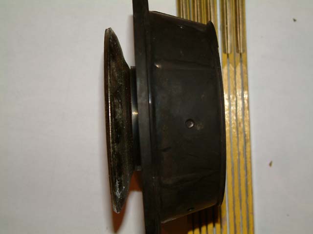

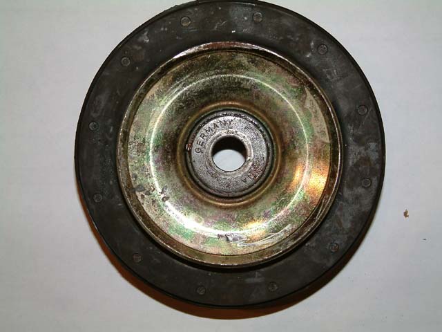

Post30-09-2003, 21:23    Subject: Cracking noises after installing new shock absorbers on an Audi 80 B4! Translating...
[Translating...]so nun mal bilder zu dem 'problemmacher'
wie man schön erkennen kann ist der ferderteller fest mit dem gummi verbunden. die kolbestange des dämpfers liegt am axialrillenlager an. beim lenkeinschlag ist die kolbenstange zwar wunderbar durch das axialrillenlager geführt. durch die starre verbindung des federtellers mit dem gummi kommt es dazu, daß die ferderwindungen die drehbewegungen aufnehmen müssen und irgendwann die kraft der feder nicht mehr reicht und im federteller unter einem lauten knaxen in ihre ausgangslage zurückschnappt.
die original vw-domlager sind ganz anders aufgebaut: der federteller liegt einerseits an der kolbenstange an und andererseits am axialrillenlager. bei lenkeinschlag drehen sich damit kolbenstange und federteller auf dem lager und es kommt zu keiner verspannung der feder !
