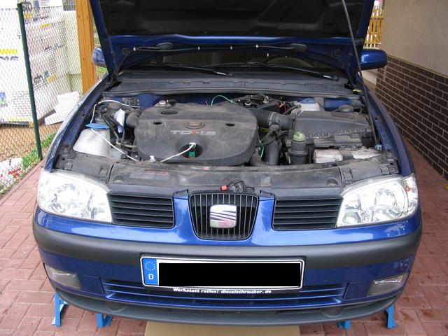

 Mein Ibi vor dem Oelwechsel... man beachte den Kennzeichenrahmen ;-)

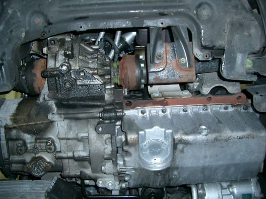

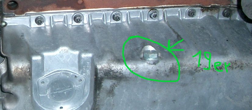

Bei so vielen schrauben ....
