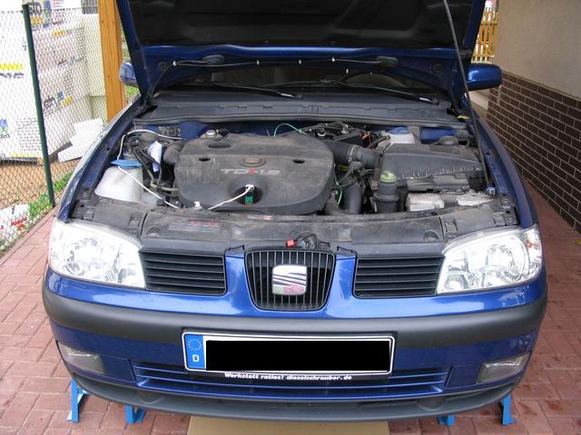

5/02... da koennte es auch ein 6L sein... aber das verraet ein Blick in die Zulassung (6K vs 6L in der Nummer) oder ein Vergleich mit dem Bild von meinem Auto beim Oelwechsel unten icon_wink.gif
Ich hab das Oelfilterteil mit der Hand und diesem Gummteil festgedreht - damit bekommt man nicht allzuviel Drehmoment hin, ist aber dicht.
Es ist eine Alu-Wanne, aber die Ablassschraube geht mit fast 2 cm Gewinde in sie hinein (und ist an der Stelle nach Fingerprobe auch recht dick), das duerfte einiges an Kraft aushalten. Mangels Drehmo-Schluessel habe ich es mit ziemlicher Kraft und einem nur 20 cm langen Schluessel festgedreht - das entspricht in etwa dem, wie es vorher fest war.
Viele Gruesse,
Jan
 Mein Ibi vor dem Oelwechsel... man beachte den Kennzeichenrahmen ;-)

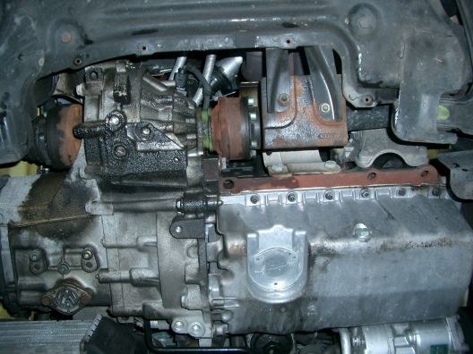

Post19-01-2005, 22:26    Subject: Details für Ölwechsel beim Ibiza GP01 SDI Translating...
[Translating...]

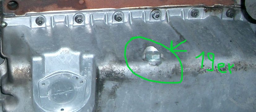

ich glaub ich hab sie gefunden (die ablassschraube)

Post20-01-2005, 0:02    Subject: Details für Ölwechsel beim Ibiza GP01 SDI Translating...
[Translating...]
Bei so vielen schrauben ....
