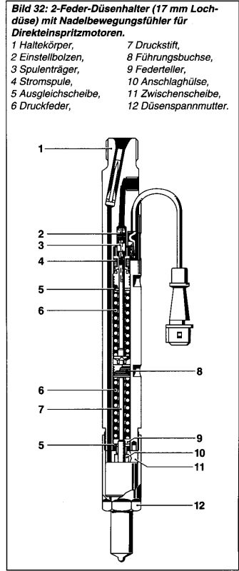

Gremlin
Messaggio21-10-2004, 9:03    Oggetto: Nadelhubgeber bei VAG Diesel reinigen ? Traduzione in corso...
Kenn jemand den genauen Aufbau eines NHG??
ja, aber was ihr meint ist ein NBF.
vergiss die instandsetzung !
CU Gremlin

Ein Nadelhubgeber und ein Nadelbewegungsfühler ist nicht das gleiche??? Dachte das wär nur eine andere Bezeichnung.

Ferdi
Messaggio21-10-2004, 13:31    Oggetto: Nadelhubgeber bei VAG Diesel reinigen ? Traduzione in corso...
[Traduzione in corso...]Hallo Zusammen!
Nachdem Bosch nun mal keine Austauschdüsen mehr im Program hat, zumindest für meinen AHF, habe ich mich entschlossen die Düsenköpfe zu wechseln!
Die alten Düsenstöcke gereinigt, aufgeschraubt, dann auf peinlichste Sauberkeit achten, die Düsenköpfe tauschen und das Ganze umgekehrt!
Düsenhalteschraube mit 80-90 Nm anziehen. Sowie neue Wärmeschutzdichtungen verwenden.
Bin dann zum Boschdienst die Düsen abdrücken lassen und siehe da alle 4 ziemlich genau 195 Bar und das nach 215TKM!
Der Boschmann meinte noch den NBF dürfte man nicht zerlegen, wäre dann elektrisch defekt icon_eek.gif !
Wobei das IMO nur Geldschinderei ist denn ich zerlege ja nicht den NBF im oberen Teil, sondern nur alte Düse raus neue rein, fertig ist!
Da wird schließlich an der Anker bzw. Spuleneinstellung nichts geändert!
Der Unterschied ist gewaltig, springt wieder bei den ersten Umdrehungen an, erreicht wieder die Höchstgeschwindigkeit und stinkt nicht mehr wie mein alter Wirbelkammerdiesel!
Kann ich nur empfehlen, der sich diese Sache zutraut in Eigenregie durchzuführen, hab eine Menge gespart und wieder was dazu gelernt!
Schönen Gruß Ferdi

Messaggio21-10-2004, 22:22    Oggetto: Nadelhubgeber bei VAG Diesel reinigen ? Traduzione in corso...
nein, das ist wortwörtlich zu nehmen.
NHG werden eigentlich nur in der entwicklung verwendet wenn man den tatsächlichen nadelhub messen will um die einspritzverlaufsformung zu ermitteln. die arbeiten dann induktiv (mit brückenschaltung!) oder mit hallsensoren.
NBF detektieren einfach nur eine bewegung der nadel.
@ferdi
was du gemacht hast ist die verschliessenen düsen getauscht. macht durchaus sinn.
nur wenn der NBF elektrisch defekt ist, die spule einen wackler hat oder oben der glibber drinhängt etc... dann biste halt u.U. relativ aufgeschmissen....
CU Gremlin
