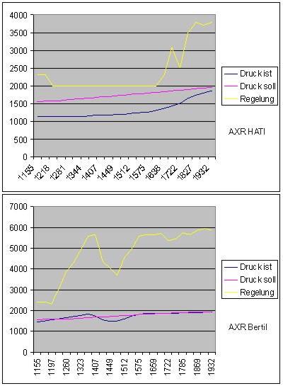

Messaggio26-10-2004, 11:53    Oggetto: Ricerca valori di pressione di sovralimentazione a pieno carico per AXR 1200 - 1800 giri/min Cita
Di seguito, le due serie di misurazioni sono rappresentate graficamente (vedere l'immagine). Il fattore di regolazione è dato dalla percentuale moltiplicata per 100 (per una migliore rappresentazione).
È evidente che la normativa HATI mira a rendere le pale della turbina più inclinate (quindi a far passare più gas di scarico attraverso la turbina), ma il turbocompressore sembra non reagire a questo cambiamento.
Nella documentazione del mio dispositivo, è chiaramente indicato che, all'aumentare del flusso dei gas di scarico, le pale vengono orientate in modo più piatto per evitare che la pressione diventi eccessiva.
Quando la pressione del gas di scarico diminuisce a causa di palette VTG posizionate troppo basse, il sistema di controllo interviene immediatamente e riapre brevemente le palette VTG.
In HATI, ho l'impressione che il sistema di controllo della turbina (VTG) non funzioni affatto. Una volta mi è successo qualcosa di simile, quando un tasso aveva rosicchiato il tubo di pressione dell'aria compressa che alimenta il sistema pneumatico di controllo della VTG. A partire da circa 2000 giri al minuto, l'auto funzionava perfettamente normalmente.
La pressione massima di sovralimentazione è stata raggiunta esattamente come descritto da Ulf, ma l'andamento della pressione di sovralimentazione non corrispondeva affatto.

Messaggio26-10-2004, 15:02    Oggetto: Ricerca valori di pressione di sovralimentazione a pieno carico per AXR 1200 - 1800 giri/min Cita
@ Bertil
Hai scambiato i termini "ripido" e "pianeggiante"?
Se posizionando le pale del VTG in posizione orizzontale, si crea una sezione trasversale ridotta tra di esse, il che comporta una maggiore pressione sulla turbina e, di conseguenza, un maggior numero di giri della turbina.
Se posizionate verticalmente, offrono una sezione trasversale ampia, attraverso la quale i gas di scarico fluiscono più lentamente verso la turbina, generando quindi una pressione di sovralimentazione inferiore.
Pendenza elevata = sezione di apertura ampia = bassa velocità di flusso = bassa pressione di sovralimentazione.
http://people.freenet.de/golf-schrauber/steil.gif
Bocca stretta = sezione di ingresso ridotta = alta velocità del flusso = elevata pressione di carica.
http://people.freenet.de/golf-schrauber/flach.gif
