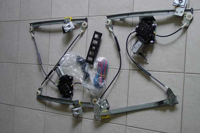

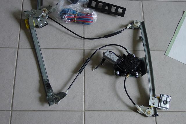

Zu dem eigentlichen Problem hab grad auf meiner Platte Bild von nen Zübehör FH gefunden den ich später bei E*** vertickert hab da kann man sich das besser vorstellen du liegst bissl falsch mit deiner Vermutung .
Hab nur en Problem wie bekomm ich das Bild den jetzt hier rein ?
Auf irgend ein Server hochladen kann ich net bin ne IT -NULL icon_redface.gif
Also wenn du mir sagen kannst wie ich das Bild hier rein bekomm dann wirst du sicherlich schlauer werden icon_lol.gif

@Sunny: Ich schick dir eine PN wegen der Bilder und stelle die dann hier rein, damit alle was davon haben

Hi allerseits,
hier Sunnys Bilder - kommentieren will er sie selbst noch...
Ich vermute mal, es sind diese mitlaufenden Gummiklemmteile gemeint, oder?
