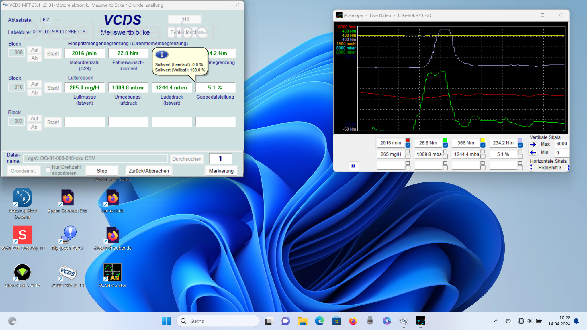

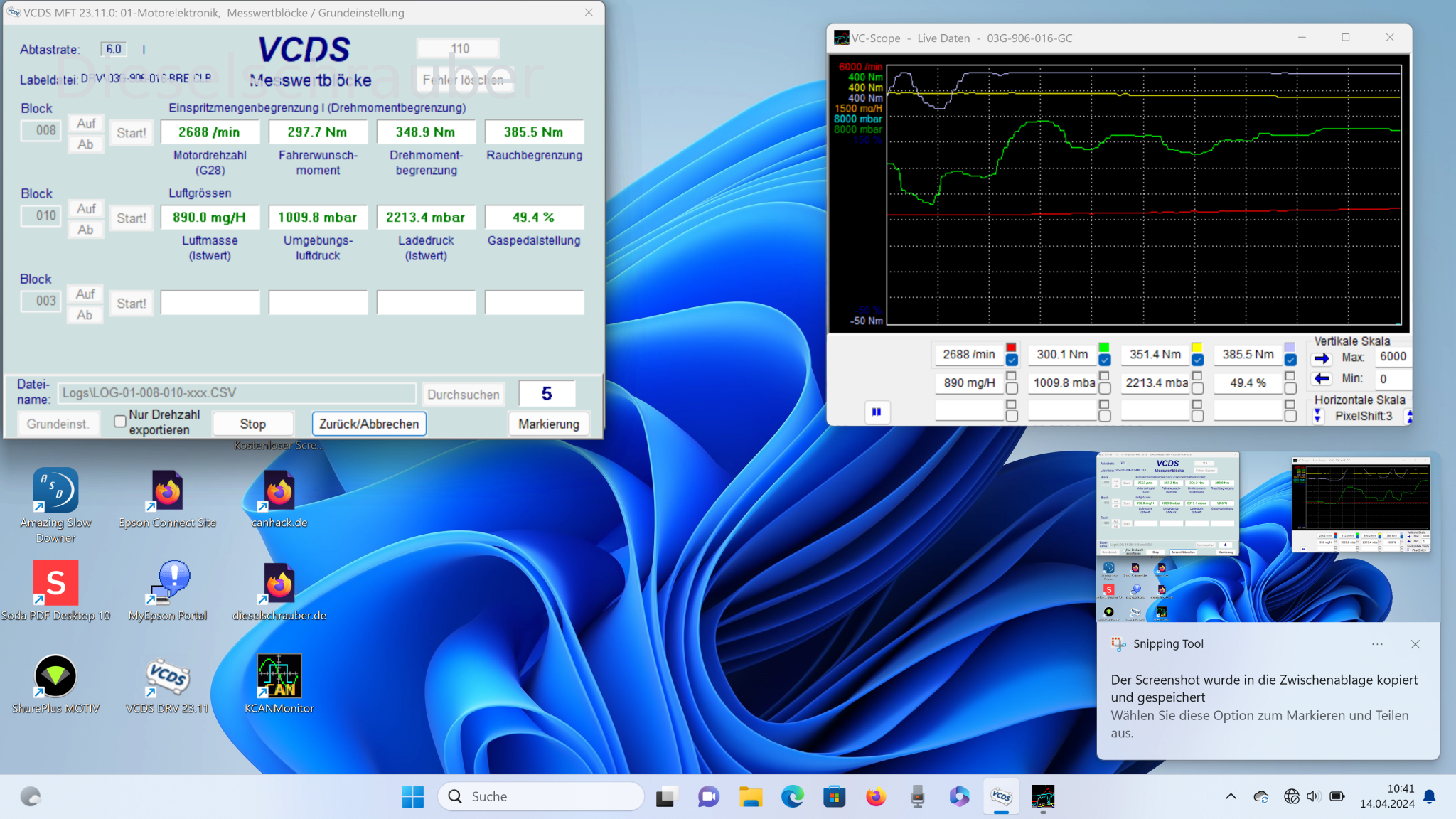

Messaggio15-04-2024, 17:17    Oggetto: File di log con errori MWB 080 e 010: risoluzione dei problemi, con Screenshot Cita
Ho cercato di analizzare il file di log LOG-001-080-010-xx_140424, ma durante il viaggio, purtroppo, non è stato possibile utilizzare la massima accelerazione, il che probabilmente ha reso l'analisi più difficile.
Nonostante ciò, durante il viaggio, "fortunatamente" si è accesa la spia gialla del motore, e a quanto ricordo, si è riaccesa più volte, soprattutto quando si viaggiava a velocità più elevate sull'autostrada.
Per questo motivo, ho creato un grafico in Excel, a partire da un momento stimato, per analizzare i dati relativi al viaggio in autostrada.
È importante sottolineare che, quando la lampada si è accesa, non si è percepito alcun effetto di "tirare la corda" (kameltreibereffekt).
E inoltre, la lettura della memoria degli errori, che indicava un evento avvenuto tre giorni prima del viaggio di prova, non ha rivelato alcun effetto di "kameltreibereffekt". La memoria degli errori indica, come in passato, un segnale implausibile proveniente dal sensore di massa d'aria.
Se i miei dati non sono ancora adatti per un'analisi, per favore rispondete.
Le immagini PNG degli Screenshot rivelano che, purtroppo, la linea relativa al secondo MWB (010) non è stata selezionata.
Nel file CSV, però, tutto è stato trascritto correttamente.

Le immagini sono inutili. Controlla semplicemente se, a pieno regime, il limite imposto dal momento di coppia del cambio è il valore più basso.
Pensavo di averlo già scritto.
E se il sensore di massa dell'aria è presente nella memoria degli errori, allora pubblicatelo. Cosa c'è di più? / Cosa altro?

In caso di un errore del genere, non si fanno esperimenti con un LMM che "presumibilmente" sia compatibile, ma si monta un pezzo originale.
No, per testare un cavo con connettori che si muove e vibra durante il funzionamento, non è sufficiente avvicinare un multimetro.
Probabilmente, hai un problema con il cablaggio/connettore e/o un sensore di massa d'aria (MAF) non adatto e/o problemi di alimentazione alla centralina (ECU), e non hai mai segnalato questi problemi.
Non dovrebbe essere difficile verificare completamente il funzionamento di un cavo con connettori, escludendo punti di contatto difettosi e rotture del cavo. Se questo ti risulta troppo complicato, l'officina autorizzata Audi è il posto giusto per te.

Grazie per la risposta.

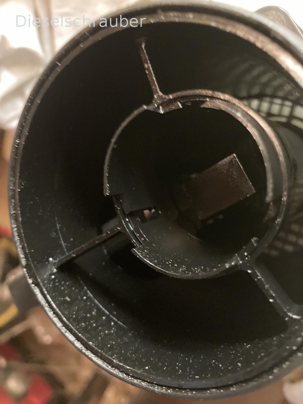

Ho installato un sensore di massa d'aria Bosch che corrisponde ai codici articolo Bosch del vecchio sensore, modello G70.
L'accelerazione ondulatoria non è più percepibile al momento.

La settimana scorsa ho controllato il tubo del turbocompressore, che era unto all'esterno, ma fortunatamente quasi asciutto all'interno. (Posso fornire una foto, se necessario).
Avendo appena installato il nuovo sistema di illuminazione a matrice lineare (LMM), vorrei sapere cosa ne pensate del film oleoso presente sul vecchio sensore. Vedi l'immagine.
L'olio proviene da una guarnizione dell'albero motore difettosa o in quale direzione dovrei continuare a cercare?
Grazie per il vostro supporto.
