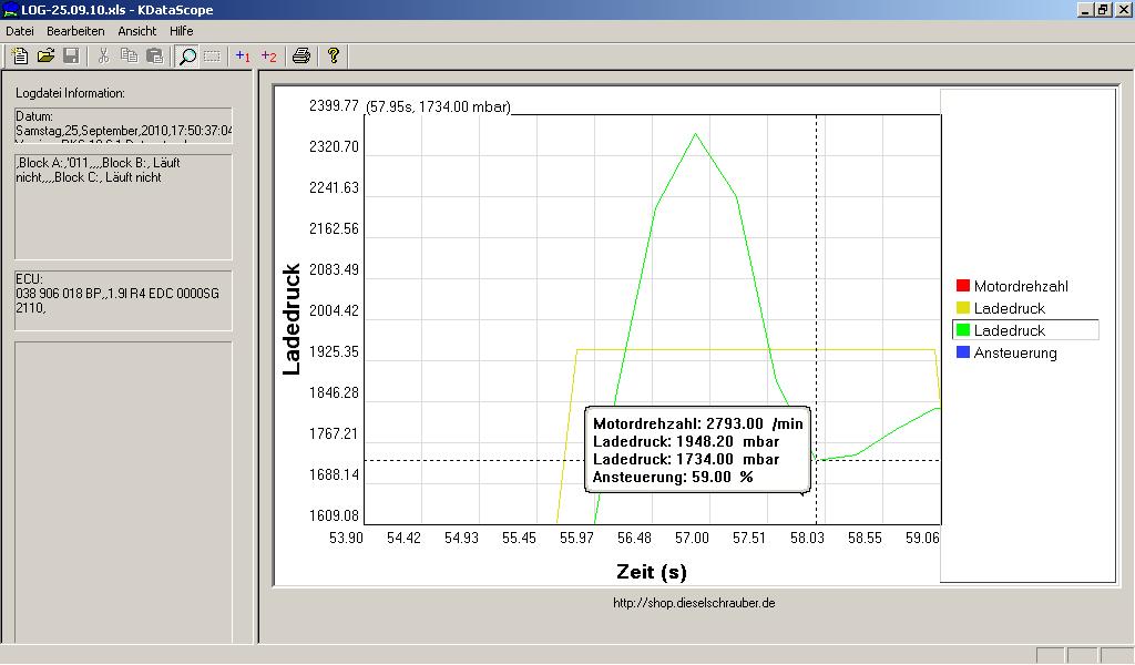

Leider Pfuschtuning mit bereits sichtbarem Folgeschaden, schwergängiger VTG durch zuviel Russ...
 Folgeschaden durch schlechtes Tuning mit exzessivem Russ: a) sinnloser Ladedrucküberschwinger, b) das Russen noch verstärkender Unterschwinger mit Leistungsverlust, bei der die Regelung versucht den zu hohen Ladedruck in den Griff zu bekommen.

Also ich habe den Chip heute mal rausgebaut, da habe ich genausoviel Power als mit Chip.
Der Chip ist von XXXX , der sollte doch aber kein Mist sein?
[Edit admin: Von wem der Müll ist, ist absolut irrelevant. Ebenso unnütz ist Dein Fragezeichen am Ende des Satzes. ausserdem handelt es sich um keinen Chip, oben hast du ja selbst Zusatzsteuergerät geschrieben.]
Das sollte also heißen, wenn ich das VTG wieder gängig bekomme, habe ich wieder meine 100% Leistung.
Den Chip werde ich draußen lassen, dann sollte ja auch der Ruß verschwinden.

Bitte nutze die Suchfunktion, Messwertblock 8.
Bei Dir geht es um absolute Grundlagen, die mehrfach durch Fachartikel und Beiträge abgedeckt sind.
