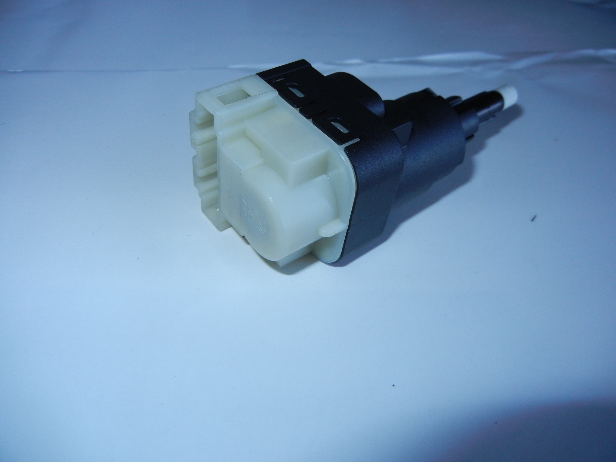

Beitrag05-10-2012, 11:04    Titel: Bremslichtschalter Bilder Antworten mit Zitat
Orig. Schalter Bj.9.2003
 Systemfunktionstest aktiviert [GELÖST]
 Dateigröße:  763,05 KB
 Angeschaut:  804 mal

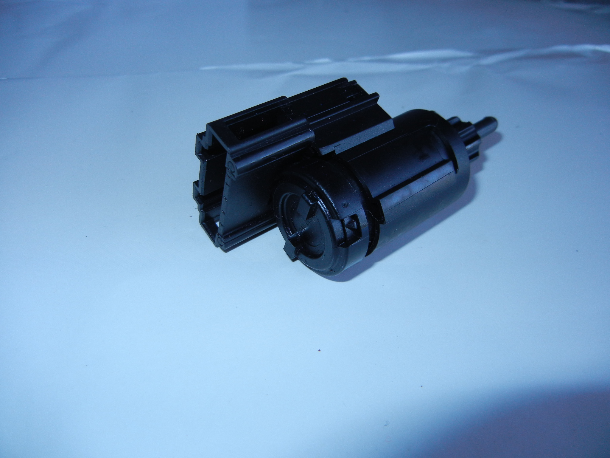

Beitrag05-10-2012, 11:09    Titel: Bremslichtschalter neu 9.2012 Antworten mit Zitat
Schalter Bj.9.2012
 Dateigröße:  756,75 KB
 Angeschaut:  813 mal

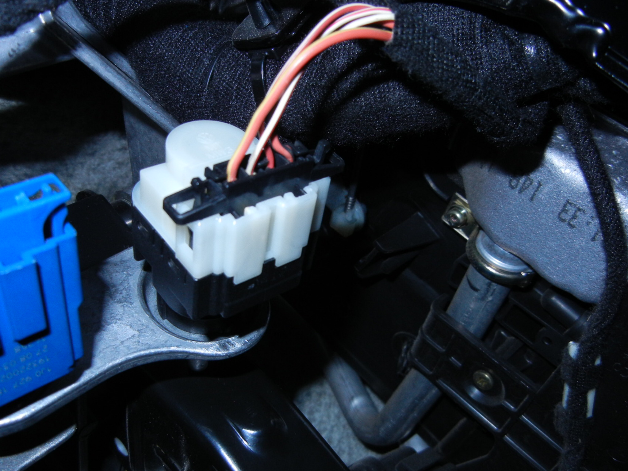

Beitrag05-10-2012, 11:10    Titel: Systemfunktionstest aktiviert [GELÖST] Antworten mit Zitat
Schalter neu 10.2012 (eingebaut)
 Dateigröße:  709,38 KB
 Angeschaut:  818 mal
