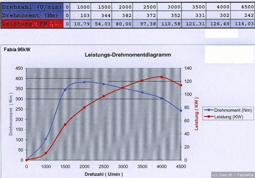

Die nächste Stufe:
Hier ein aktuelles "Prüfstands"Diagramm des gleichen Tuners wie im Eingangspost: Keine Schleppleistung, keine Umgebungsdaten der Messung mehr, aalglatte Kurven wie aus dem Prospekt.
(Die waagereréchten schwarzen Rasterlinienstücke stammen von mir, die weißen Stellen waren nur Tuner- und Kundendaten)
Toll gemacht, denn jetzt kann man gar nicht mehr erkennen, ob und wie viel geschummelt wurde!
Das passt wunderbar in mein Gesamtbild des Tuners: Bei jeder Gelegenheit mit hohen Leistungsdaten protzen, schummeln um die versprochene Pmax aufs Papier zu bekommen, neuerdings Null-Aussage-Diagramme ausdrucken, auf denen Schummeleien mangels Rahmendaten nicht mehr erkennbar sind, und jegliche Prüfung der tatsächlichen Leistungssteigerung so schwer wie möglich machen:
Warum keine Vorher-Leistungsmessung erfolgt, erzählt der Kunde mit diesem Diagramm im Fabia-Forum so:
Eine Eingangsmessung wird leider nicht mehr gemacht, weil die laut Aussage (Tuner) nicht nötig ist, da sie die Motoren ja in Langzeittests hatten.
Ohne Vorher-Messung weiß der Kunde nicht, wieviel Mehrleistung der Tuner mobilisiert hat, d.h. der Tuner kann die übliche TDI-Serienstreuung nach oben unauffällig-elegant einsacken und als Teil des eigenen Erfolges verbuchen.

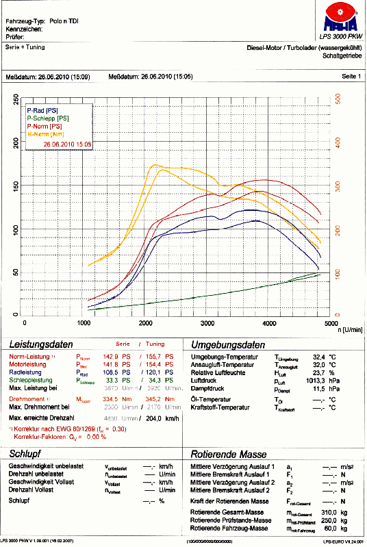

Ergänzungsfrage:
In welcher ca. Leistungs-Größenordnung liegt die Fake-Wirkung, wenn bei einem 1,9l TDI bei der Schleppleistungsmessung NICHT ausgekuppelt wird?
Anlaß:
Der Anhang zeigt 2 übereinanderkopierte Messungen des gleichen Wagens mit Serien- und Tuningsoftware. Die Schleppleistungskurven sind völlig deckungsgleich, außer im Bereich oberhalb 4300rpm: da liegt die Serienschleppleistung bei 4800 rpm ca. 3,4PS über der Tuningmessung.
Hat da der Prüfstandsfahrer zu spät ausgekuppelt, und die Differenz beider Kurven zeigt die Motorschleppleistung?
Mein Berechnungsversuch unabhängig vom Diagramm:
a) Der angezeigte Leerlaufverbrauch (Motor warm, 900 rpm) liegt meist um die 0,8 l/h.
b) Energiegehalt pro l Diesel = 10kWh.
c) angenommener Motorwirkungsgrad thermisch -> mechanisch im Niedriegstmengenbereich (Bauchschätzung) = 0,15 bzw. 15%
Erzeugte mechanische Energie pro Stunde = a * b * c = 1,2kWh d.h. die Motor-Schleppleistung bei 900 rpm läge bei 1,2kW bzw. 1,63PS.
Bei 4800 rpm wären es dann 1,63PS / 900 * 4800 = 8,7 PS – unter der Annahme gleicher mechanischer Verlustenergie pro Drehung. Zwar gut das Doppelte der Schleppleistungsdifferenz im Diagramm, aber alles unter dem Abweichungsfaktor 10 bedeutet für mich schon mal die gleiche Größenordnung.
Ändert man den thermisch -> mechanischen Motorwirkungsgrad in der obigen Rechnung auf 6% = 0,06, dann werden für 4800rpm 3,48PS Motor-Schleppleistung berechnet. Auch das erscheint mir noch denkbar, und das wäre dann genau der Unterschied zwischen den beiden Schleppleistungskurven.
Kommt das ungefähr hin, oder wo liege ich mit den Überlegungen weit daneben?
Und in welcher Größenordnung liegt die tatsächliche Schleppleistung eines 1,9er TDI um 4000 rpm?
