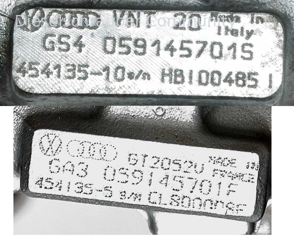

Ich versuche nun, alles nochmal so gut wie möglich darzustellen und zusammenzufassen.
Wenn die beiden Lader identisch sind (Typenschild), ja. Wenn ich mich recht erinnere gab es mal je nach Laderrevision unterschiedliche VTG-Steuerkränze, weiß aber nicht mehr ob das bei dem Motor war. icon_smile.gif
Habe vergessen die Schilder hochzuladen, da ich mich nicht zu 100% zu behaupten traue, dass sie identisch sind. Ist somit nachgeholt. icon_smile.gif
 Typenschilder Turbos

Die Lader sind unterschiedliche Revisionen, die sich technisch unterscheiden vom Verhalten allerdings gleich sein sollten.
